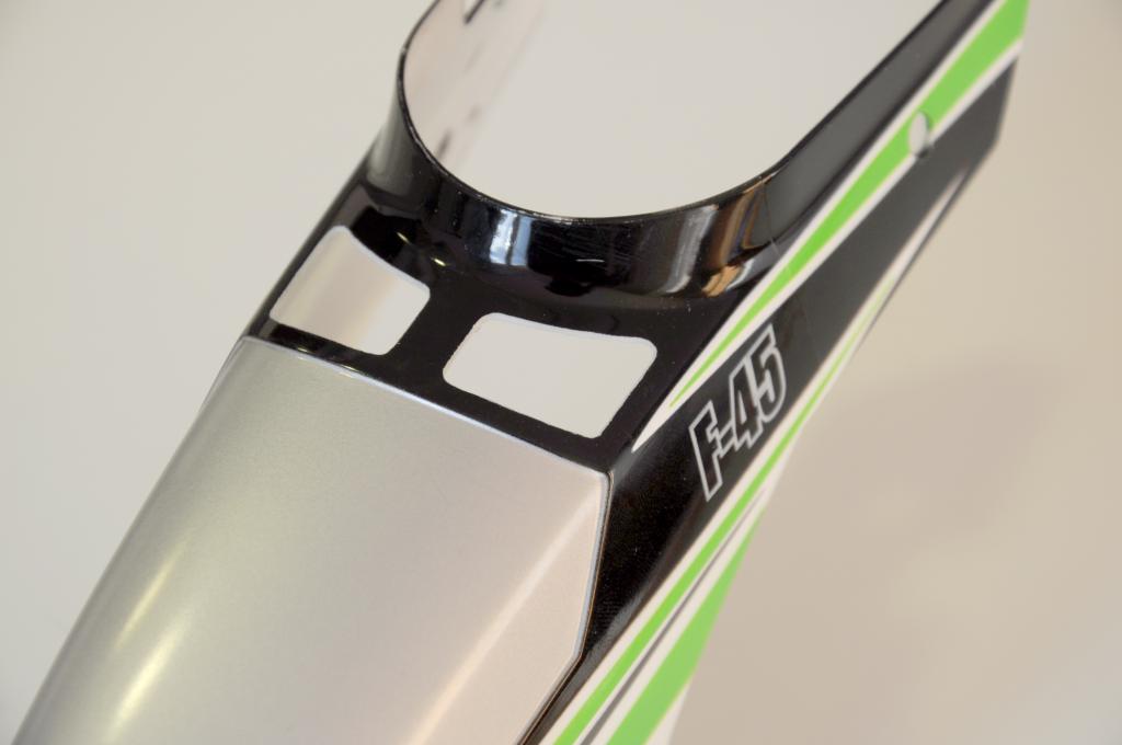

Tak davam pro inspiraci muj chladic:
V GM electronic jsem koupil tri hlinikovy chladice ( 2x http://www.gme.cz/chladice-vyrobene-z-a ... -p620-029/ a 1x http://www.gme.cz/chladice-vyrobene-z-a ... -p620-027/ ) a teplovodivou folii (http://www.gme.cz/teplovodive-pasty-fol ... -p620-086/ ).
Z chladicu jsem odrizl na prvni pohled zavazejici casti a pokousel jsem se je ohnout (nahrivani, ve sveraku klestema a kladivem pres dreveny profil), ale bezvysledne. Takze jsem jim podelne rozrizl tu "zakladnu", kterou by mely nalehat na motor, aby byla tenci - nyni uz sly lehce ohnout (doporucuju ve sveraku, at to mate presnejsi). Cerny chladice jsem zkratil, aby nezakryvaly vetraci otvory motorku. Nasledne je potreba prizpusobit tvar zeber chladice, ptz na nekterych mistech zavazi bocnice, jejich uchyty nebo ten dratek na plasti motoru. Puvodne jsem mel chladice okolo celyho motoru, ale na prave strane je pak pri prekryti kabinkou malo mista na kabelaz, ktera tlaci na chladice a pomalu je odlepuje od motoru. Proto jsem je radsi zase sundal a nechal jen vepredu, vzadu a na prave strane. Tak jak je mam, tak doleha na P strane chladic zcela presne az ke kabince.
Ted uz jen vyriznout chladici otvor do kabinky a je to. Vyrizl jsem dva mensi, protoze ten stejnosmernej motorek beztak odejde a takhle se mi to libi vic nez jedna velka dira, ktera by mi tam zustala i po predelani na stridak.
Folie je celkem tlusta (0,25mm) na vykryti mensich nerovnosti. Bal jsem se, ze nebude moc drzet, ale zatim to vypada dobre. Nebo je mozny koupit nejakou teplovodivou pastu - pochopil jsem, ze ztuhnou a drzi asi taky dobre, ja jsem si predtim myslel, ze netuhnou.... (a navic si myslim, ze jeste lip vyplni nerovnosti mezi chladicem a motorem). Myslim, ze to tak ma tlavelza, nemylim-li se? Ztuhne to?
Cena tech tri chladicu je 27,-, teplovodive folie 77,-, z te mi ale zbyly asi tak 2/3, takze cena za celou vyrobu chladice je cca pres 50,-. Navic tim, ze nejsou chladice na L strane, tak by stacilo koupit jen dvakrat ten cernej chladic (tj. po rozriznuti byste meli 4 casti) a vyslo by to cely na 40,-. Nechtelo se mi kupovat nejaky originalni chladic, protoze bych se cenove dostal k cene stridavyho motoru...

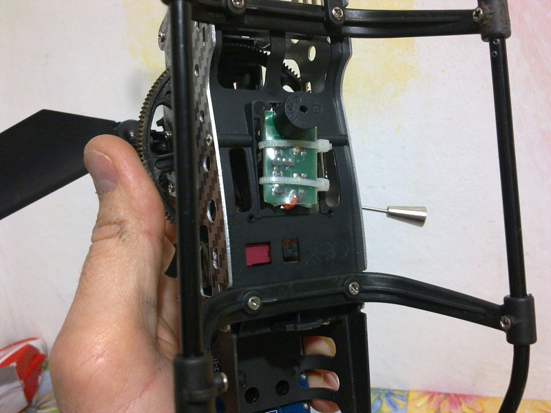

Pre chytrého Vidláka.Stačí ti takáto vec ktorú mám namontovanú už od predajcu ktorý má servis na upozornenie pri poklese batérie?Neviem prečo ste hneď všetci chytrí.Ak si myslíš že každý nováčik je tupý,tak si na omyle.

Neviem prečo sa každý snaží na fórume robiť chytrím namiesto toho aby poradil.Čest výnimkám Tlavelza a Dáva.Jasne uznám že Corona má pravdu ohľadom dlžky letov na origo motorku.Jasne že si ho odpíšem za mesiac ak budem lietať tri batérky v kuse.A ja som stihol od decembra odpísať dva
.A preto som kúpil ten kit zo striedakom.Ale zistujem že dosť problémov je z F-45 kou.Neznesiem aby som išiel lietať a spraviť 5min.let a pauza.Na to som si kúpil striedak.Ale vidím že je eštekopec dalších problémov.Takže ak skončí sviatok v Číne,objednám origo motor a ide preč.Aj tak môj hlavný koníček je rybárčina.A tam viem že keď kúpim navijak,tak mi vydrží aspoň 5 rokov.A do tejto heliny už som dosť navalil.A už končím

Jasne že sa ďalej nechystám ísť v modelarine.Ale na 100 %je problém v tej ich doske.Keď som to namontoval,lietal som hneď v garáži a všetko v pohode.Potom na druhý de) som lietal vonku a všetko v pohode tiež.Rozsah plynu išel krásne v pohode.Samozrejme vonku fúkal vietor a po skúšaní na plný plyn spom havaroval.Aj po havárii bolo všetko v poriadku.Ale na druhý deň sa nechcel neako spárovať.Preletoval som kontakty a nič.Ešte ma napadá jedna vec.
Pri kontrole dosky som zistil,že na tej súčiastke je malá diera

Inak neviem čo sa mohlo stať.Len toto ma napadá.No a keď kúpim régl,kdo mi ho naprogramuje.Tops Toys preto spravili takúto dosku,lebo plyn išiel krásne ako na origo motorku.Inak doska nesmrdí.Teraz už to je jedno.Na reklamáciu to posielať nebudem,tak mi prosím Vás pošlite návod čo mám s ňou robiť a ako skalibrovať ply.

Skrz sa mi zdá že nie.Ale fakt mňa už nič nenapadá.Corono mám namontovanu dosku na upozornenie na nízky stav batérii.A skúšal som kedy mi vypne pri tomto striedáku.Vypla mi pri 3,35v.A pravdepodobne od tej chvíle nastal problém.Na druhý deň už mi takto motor blbol.Ale je divné,keď tá doska mala nastavený rozsah plynu a po tomto sa vymazal z pamety?Inšie ma fakt nenapadá čo by sa mohlo stať.

Re: F45 - motorky
Dáva píše:shimanista píše:..Takže ak skončí sviatok v Číne,objednám origo motor a ide preč.A už končím
Klídek chlape,zbytečně se plašíš.Je škoda se toho teď zbavovat,když už jsi tak daleko.Stejně Ti za to každý hovno dá.Píšeš ,že hlavním koníčkem je rybařina,takže jít dál v modelařině se asi nechystáš,tak na občasné polétání je myslim f-45 super.Tak to vydejchej a uvidíš že za pár dnů budeš na vrtulník zase natěšenej.
Dle mého názoru bude problém v té jejich esc desce.Zjisti jestli náhodou nesmrdí deska nebo motor.Motor bude asi OK,tak maximálně koupíš klasické esc a lítáš né?
