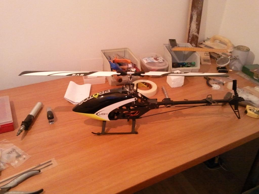

Standapass píše:Čím zalepit. trup je z laminát ale laminovat se mi nechce. Stačí to zalepit sekundákem a pak tmel + barva ?? ... jinak je to Hotliner ion .
Stando, ten trup je rozštípaný jak prase. tady nesouhlasím s Pavlem, jenom ten epoxid to sice slepí ale pokud s tím chceš i lítat (ne to mít vystavené na poličce), tak se bez laminování neobejdeš. Jde o to, že v těch prasklinách je porušena struktura tkaniny, která tvoří podstatnou nosnou složku skeletu trupu.
- porádně obrousit barvu -až na laminát
- zalaminovat
- obrousit
- vytmelit
- vybrousit
- stříknout plničem
- vybrousit
- stříknout vrchním lakem
pokud netrváš na kráse, stačí provést pouze první dva body (navíc to budeš muset laminovat zvenku, takže to stejně půjde, i přes případné broušení, vidět)
je otázka, jestli se na to nevykašlat a nepořídit nový trup.
Vzhledem k tomu že je to hotliner tak bych to opravil pořádně, nebo tím někoho zabiješ.
