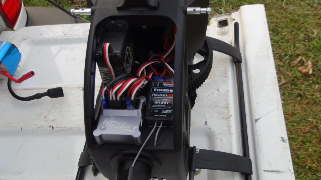

Pavle prosím tě,
můžu posunout hc3sx mimo podélnou osu vrtulníku, tz. teď je na platu u Logo uprostřed, a potřeboval bych ho šoupnout ke straně, abych tam vtěsnal přijímač. Díky

Re: HC3-SX a Bavarian Demon - nové vlákno
Neni v tom problem.
Při použití klasického přijímače je potřeba v RC zvolit Typ připojení přijímače: Kanály?
Nikde jinde mi to nefunguje, ale pak koukám, že s původním nastavení, kdy jsem měl na rádiu trvl. adj. kolem 98% (při použití satelitů), teď chodí teploměry pouze k cca 76%, je to normální.
Vím, že změnou za přijímač budu muset vrtulník komplet nastavit znovu, ale toto?
Další věc, při použití satelitů jsem měl všude na teploměrech při neutrálu kniplu nulu, najednou mám při použití klasického přijímače na křidélkách 1%, na vrtulce 2% a ty ukazatele se pořád tancují, hodnoty se sice nemění, ale nepatrně jsou neustále v pohybu.
Je to normalni. Treba pokud jedu pres S-Bus tak mam v ATV nastavene jine hodnoty nez kdyz je to zapojene kabely. A neni to jen u HC.
Při změně přijímače nebo systému je potřeba znovu nastavit a zkontrolovat menu Diagnóza. Nic víc není potřeba nastavovat.
