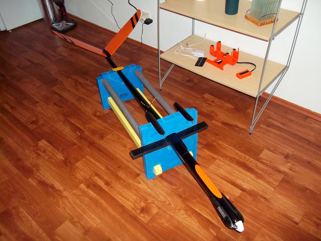

No minicorádo když se nudím odhazuji bez motoru a zapínám jej až cca 5m ode mě,tam je to šumák s tímto tak někde pod půl dráhy plynové páky,myslím že by to šlo držet normálně pod křídlem,takhle vzadu při té váze to není žádná diskotéka,ale jde o zvyk.
Fotky nemám snad jen krom této

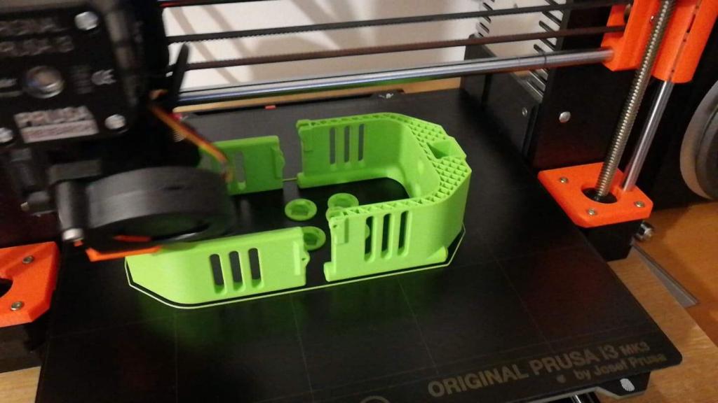

Nějaké kabinky na Vikinga bych i v dílně našel ...
Mimochodem..ten vyvažovací bazmek na kterém leží Viking. Jak to funguje?

No ta váha na úzké trupy asi dobrý,je blbý že to nemá více pozic pro ten trup rozteč je pevně dána na 55mm,sice moc nerozumím jak to vypočítává to těžiště ale funguje to.Nicméně mám odskoušeno u všech modelů co jsem tam narval,že když např.u vikinga má být 97mm tak na té váze musí být cca o dva mm méně,ona ukazuje na desetiny přesně.

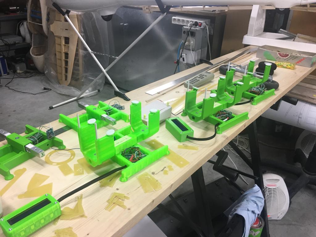

Su tam dva senzory ktore maju medzi sebou urcitu vzdialenost. No a potom staci jednoducha rovnica...
Mimochodom na nete su hotove subory pre 3D tlac nastavcov aj pre sirsie trupy.
Tak isto najdes subory pre tlac celej vahy, vcetne softu a stavebnych postupov. Ja som bol pohodlny a kupil som si ju.

Dělám rozteč podložek i na šiřsi trupy. Max je 68 mm. Mám předěláný software a udělanou komunikaci přes bluethoot a k tomu aplikaci do win a android. Přesnost výpočtu těžiště je přímo úměrné pečlivosti kalibrace tenzometrů.
Aplikace umi na víc na základě zadaných parametrů říci kolik gramu je potřeba dovážit. ( parametr je požadované CG a vzdálenost umístnění olova od náběžky )

shumi píše:Koupím všechny :D :D teť jsem se vrátil s pole a po další 1,5h jsem to vzdal,budu rád když je najdeš
Děkuji Dalibore
Našel jsem tři. :-)
