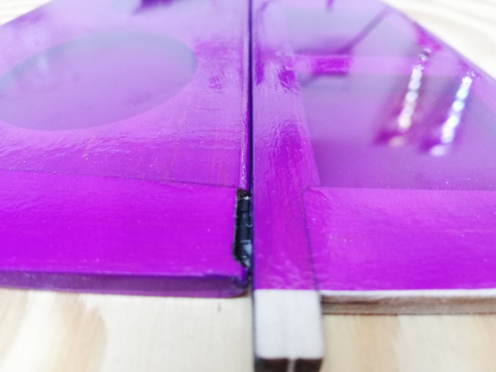

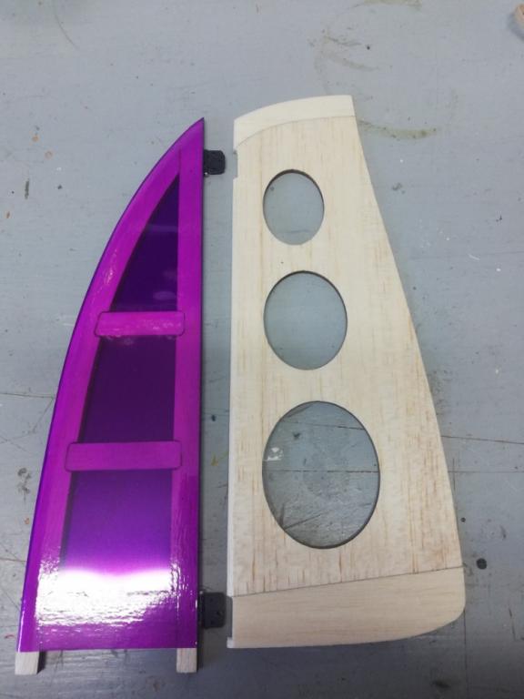

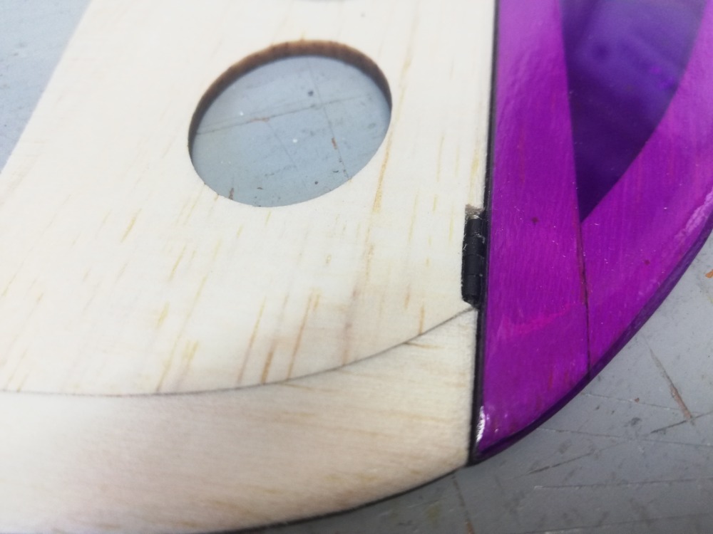

Na posledních modelech se mi osvědčily plastové pantíky MPJET pro zavěšení klapky SOP a VOP. Přidal jsem je tedy jako další standardní položku do stavebnice Kiwi. Po zkrácení délky na polovinu váží 3ks ( to je pro zavěšení VOP) pouze 0,5g. Řešení je to mnohem čistější a trvanlivější než stále se odlupující páska.
Stavebnice tedy nově obsahuje 5ks (pro SOP 2ks a pro VOP 3ks).
Další série stavebnic bude mít již i vypálené zapuštění v klapkách, aby se pantík co nejvíce schoval, spára mezi klapkou a pevnou částí je potom minimální.
