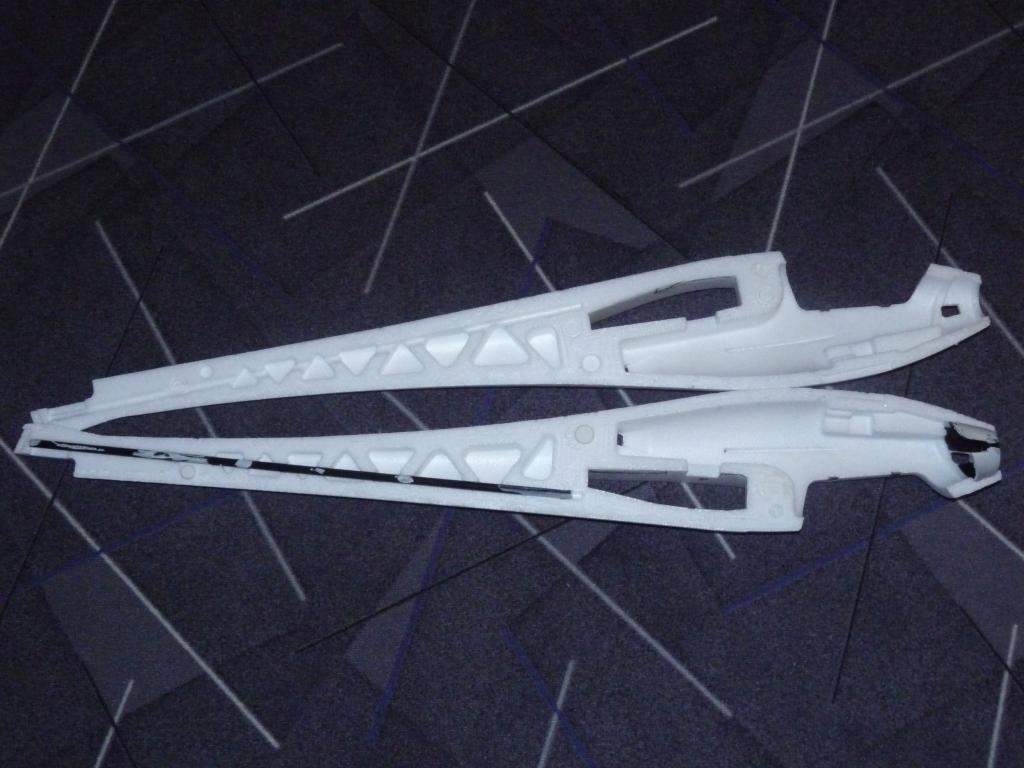

Právě že dvakrát měřím a jednou řežu, tak jsem na to přišel.(Proto mi taky vždy stavba tak dlouho trvá) :lol: :lol: :lol: .
Myslím si,že to VŠICHNI majitelé Gamy mají taky tak !!!!!!!!!
Nebo že by jiná forma při výrobě? :roll:
Možná by se taky ostatní majitelé Gamy mohli podívat jak jim to sedí a tady se vyjádřit.
A jestli mi hrábne a bude chuť :lol: , tak mám jestě myšlenku kuchnout trup na půlky ( stejnak je tam lepidla jako že není) a někde od konce křídek dát uhlík trubku tak 6ku a zadek trupu vypěnit PUR pěnou. :wink:

Alimir píše:Myslím si,že to VŠICHNI majitelé Gamy mají taky tak !!!!!!!!!
aniž bych všechny přeměřil tak vím, že nemusí ... tyble bubliny jsou velmi často vypěněné a pak poslepované všelijak. Viděl jsem různé EPP kusy zkroucené, s kazy a nebo slepené šejdrem a z vingle od číňana. Nicméně ta mezera tam myslím chleba nežere. Jednak za letu se to samo nerozebere a pokud to dostane ránu při přistání, tak to nějaký magnet nezachrání. Mezery mezi půlkami křídla mívají různé podobné konstrukce z EPP běžně, tak bych to neviděl dramaticky. Když s čímkoliv hneš aby sedělo, tak ti to nebude pořádně sedět na povrchu, kde je to podstatnější. Ale když už ho tam chceš dávat, tak co ho třeba zalepit trochu vyčnívající přes povrch, abys mezírku překlenul?¨
Alimir píše:od konce křídek dát uhlík trubku tak 6ku a zadek trupu vypěnit PUR pěnou. :wink:
pokud jí tam dáš vedle toho hliníku, co už tam myslím je, tak to nedovážíš, pokud místo něj, tak si nepomůžeš. tedy imho na nic. Vypěnit cokoliv v ocase či poblíž je také nesmysl ... budeš těžko dovažovat do čumáku a budeš to mít tak těžké a nelétavé.
být tebou tak se zaměřím jen na věci, kde je přínos větší než ztráty. Vyztuit vhodně křídlo dává smysl, vydlabávat jinak uložení křídla a vycpávat čímkoliv trup a ocas nikoliv.

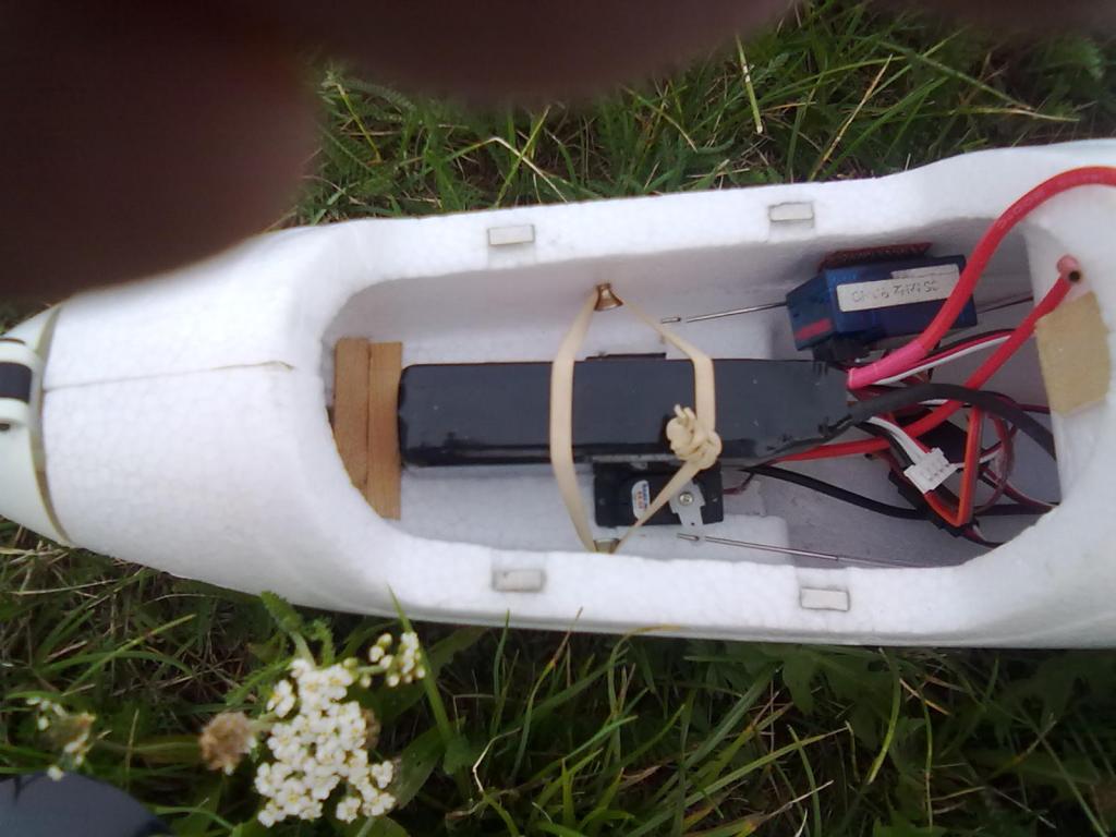

Jsem tu nový,ale co se týče vyvážení gamy řešil jsem to umístěním baterky hned za motor.Viz. foto.
Mám ji měsíc a zatím pohoda.

Trup Gamy uvnitř :

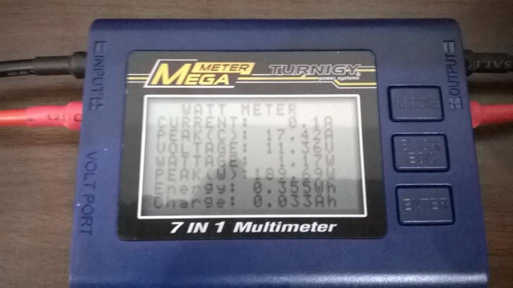

Pánové, nemáte někdo změřený odběr Gamy? Až dosud jsem měl pocit, že mi to se setovým motorem pěkně šplhá k nebi, a po jednom tvrdším přistání se mi zdá, že se to nějak moc plazí... Na ucho nic nepoznám, tak to zkusím změřit .... Díky

Zrovna ted o vikendu jsem to meril (menil jsem motor).
S baterkou nabitou na storage to bere kolem 17A (setovej motor, setova vrtule). Mereno cinskym merakem z hobbykingu :)

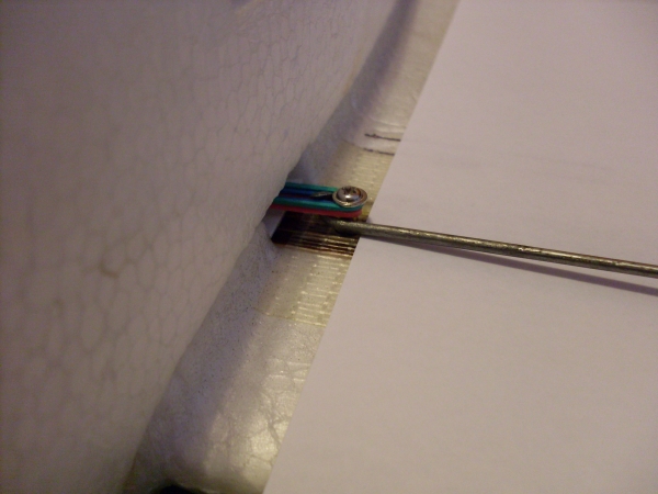

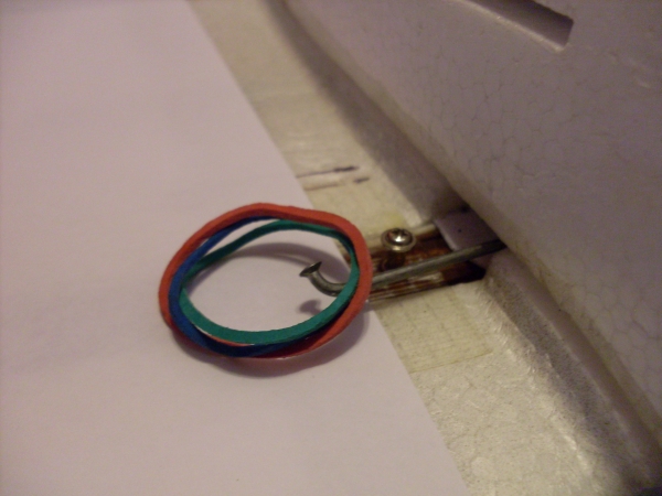

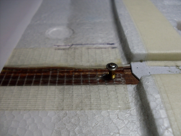

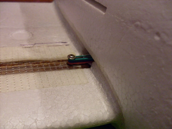

Takto zajišťuji křídla já.Počet gumiček určuje sílu spojení.Šroubek je i s nýtkem z upevnění serva.
