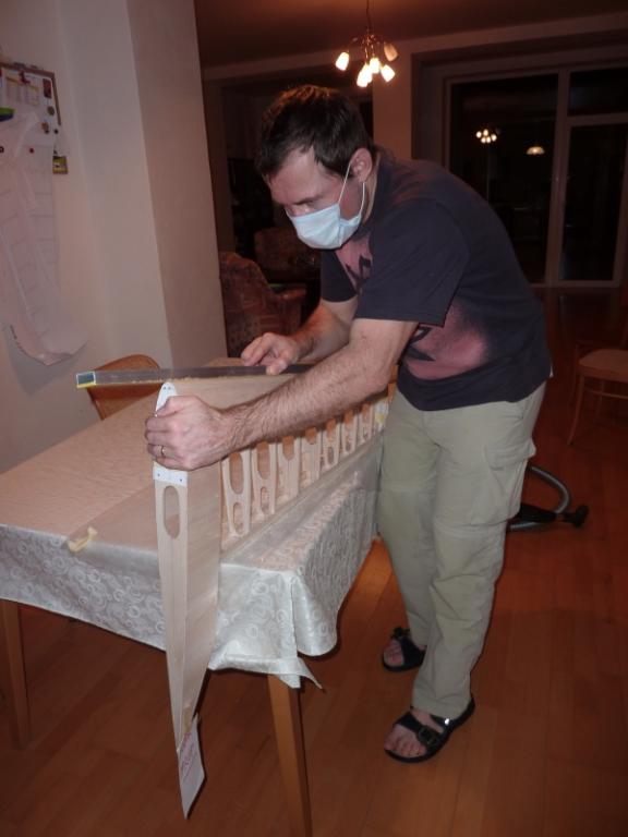

Panové, pozor, po Brně se pohybuje divnej chlap: dnes ho má žena překvapila u nás doma, stál v kuchyni a rytmicky pohyboval dopředu a dozadu nějakým divným předmětem. Byl zpocený a cosi u toho huhlal (něco jako "nálepná blána?"), ale nebylo mu pořádně rozumět. Zavolal jsem na něj policajty, ale než přijeli, utekl. Pozná se také tak, že je kolem něj spousta jemného prachu. Bacha na něho !!!

To bude nejakej uchyl, ma na hube podprsenku :mrgreen:
Co to bude za akrobata?

Ten akrobat se šmirgl vercajkem je HonzaC. :lol:
A model ?
Asi nějaký Boeing .....

Podle mě Érbazz :lol:

JirkaA píše:Co to bude za akrobata?
Katana dle Paula Glemby, viz http://akroforum.cz/download.php, zmensena 0.9x, takze rozpeti 1.8. Raketovym tempem na ni delam od srpna, dokoncuju druhe kridlo, ted prijde na radu trup. Vzhledem ktomu, ze me posledni konstrukcni aero bylo Picolo v modelarskem krouzku cca v roce 1982, dava mi to docela zabrat :) Zakladni vybavicka:
- prijimacova baterka Turnigy 1800mAh 2S 20C Lipo Pack
- 5 serv Hyperion HP-DH16-FTD (high voltage, takze krmena primo z toho dvouclanku)
- 2 baterky Turnigy 4000mAh 4S 40C v serii => osmiclanek.
- regl Turnigy dlux 80A HV Brushless Speed Controller (OPTO)
- motor Scorpion S-4025-16 Brushless Outrunner
- vrtule pro zacatek 16x8, pak se uvidi.
Jak to bude, rad prijedu predvest do Babic (pokud me pri zaletu neklepne). Baui dela mensi sestricku - 1.2m.

Honza C píše:... u nás doma, stál v kuchyni ...
trochu to odlehčím
technologicky se mi to jeví naprosto bezchybné (včetně ochrany nozder)
ALE máš můj obdiv k tomu že brousíš normálně v obytné zóně,
Toto si můžeš dovolit jen pokud:
- tvá žena se ještě nepodívala na místa kam se normálně nikdo běžně nedívá (vrch rámů dveří, obrazů, atd.)
- po každé brousící akci provedeš kompletní rekonstrukci domu
- tvá žena má svatozář, nebo dlouho nebyla u očního
- byl jsi exkomunikován z rodinného sídla a toto je fotka z pronajatého bytu
celé to píšu proto, že bez rozumného odsávání (a to nemám) mi činí problém brousit balsu i v dílně, protože ten bordel se dostane úplně všude.
Je sice romanické, když do společnosti přineseš například lahev vína či trnkovice patinovanou balsovým prachem ale nevýhody furt převládají.
To mi teda Honzo rekni jak to děláš ?

Zdarec, z naznacenych bodu plati z velke casti oba body tohoto:
tvá žena má svatozář, nebo dlouho nebyla u očního :mrgreen:
Prvni kridlo jsem brousil ve sklepe, ale tam je ted kosa jak svina. Takze kuchyne (mame ji propojenou s obyvakem, tak se muze prach rozptylit do vetsiho prostoru, ha ha ha), a
- hodne vysavam uz behem prace (je pak taky mnohem lepe videt to, co delam)
- mame centralni vysavac, takze prach se nerecykluje v ramci mistnosti.
- a hlavne - nepouzivam zadne elektricke brousitko, vse robim ruco, takze to tolik nelita.
