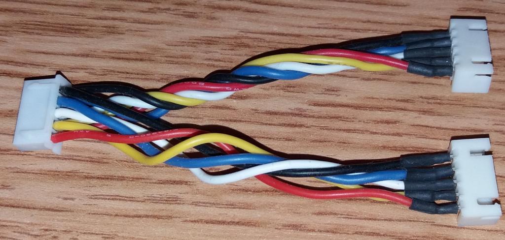

Ne. Odkazované silové jsou pro paralelní propojení a balanční pro sériové. Musí být obojí stejné.
Tedy pro sériové:
silové https://hobbyking.com/en_us/xt60-harnes ... s-1pc.html
bylanční https://hobbyking.com/en_us/6s-battery- ... -lead.html - tady je ale ten popis takový... divný a fotka už vůbec, podle mně by to mělo vypadat takto, pokud to má mít i na vstupu konektory JST-XH:

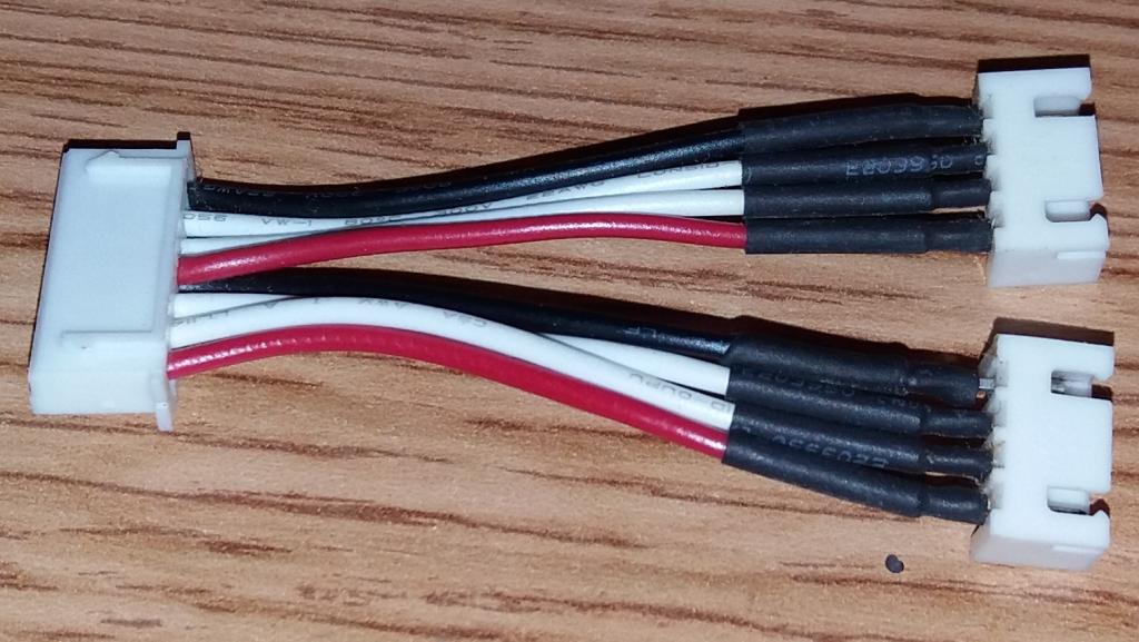

Pro paralelní:
silové https://hobbyking.com/en_us/xt60-harnes ... 1pc-1.html
balanční https://hobbyking.com/en_us/jst-xh-para ... st-xh.html (teď jsem ho vyčenichal)
nebo takto (nenašel jsem tam dříve vhodný):
Je to sice pro 4s ale dá se použít i pro 2-3s, konektor se osadí vždy ke kraji u černého kablíku.

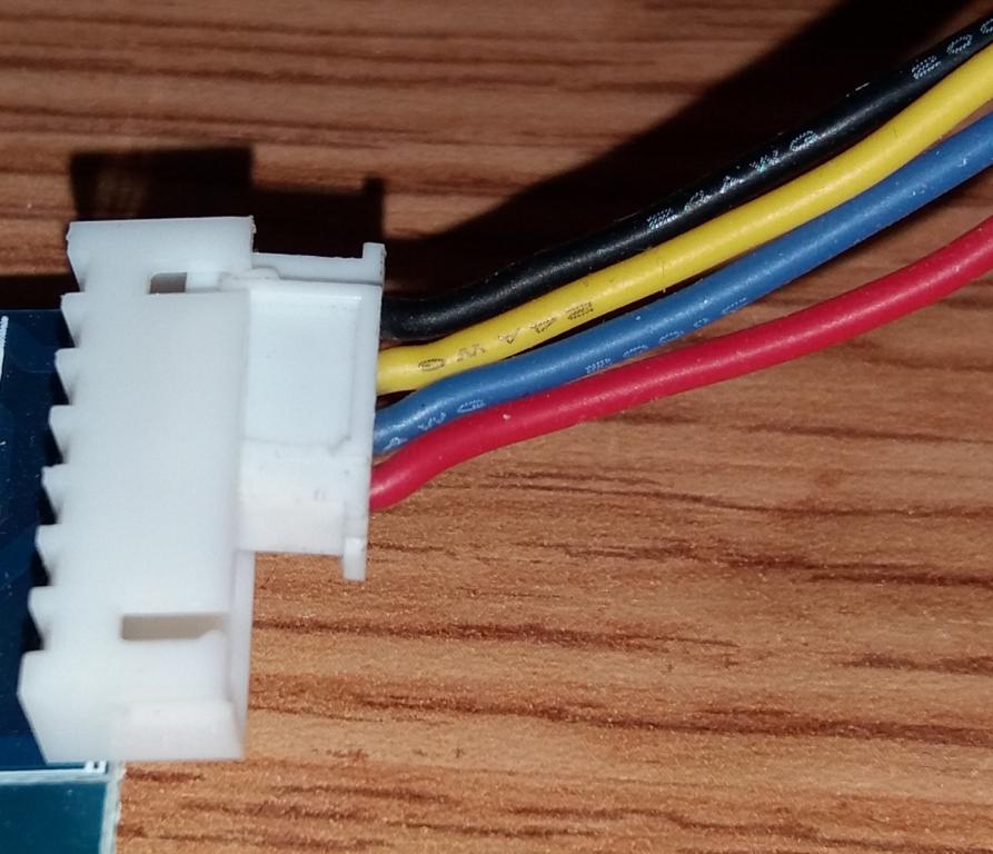

odkaz píše:Servisní konektory JST-XH s univerzální úpravou, do konektoru je možno zasunout konektor 2S-8S. Je třeba spojit minus baterie s minus pinem rozbočovače.
Ta speciální úprava umožní při malé nepozornosti zastrčit konektor posunutý o dva či více pinů a je zaděláno na zábavu.
Používám jinou speciální :-D úpravu která snižuje možnost chyby:
Prostě jsem odstranil "levý" výstupek - zámek konektoru a ten co zbyl mě vždy navede mínusem k mínusu balančního vstupu.
Další vychytávkou může být využití balančních vstupů nabíječe a pak není vůbec nutné mít balanční rozbočovač, při připojování je však vhodné mít se trochu na pozoru, vědět proč to tak jde, co a kam :-)
