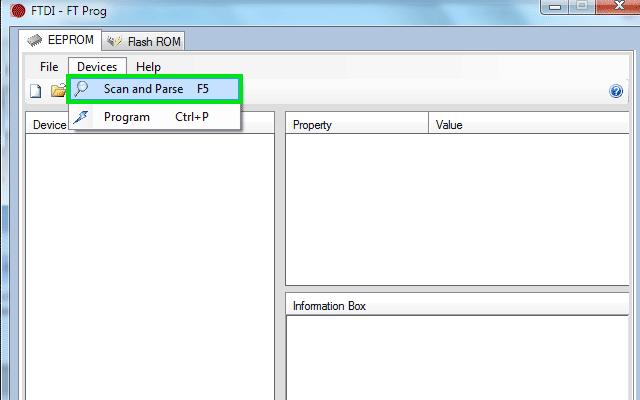

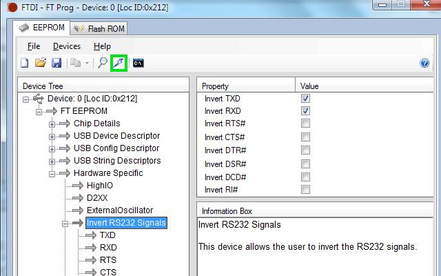

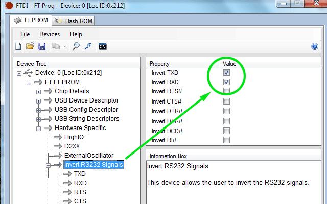

Ne. Žádný převodník RS232 na TTL nepotřebuješ. Frsky Smart port funguje s úrovněmi RS232. Takže použiješ rovnou Rx/Tx z tvého převodníku a zapojíš tam tu diodu. Nicméně je potřeba mít invertovaný signál Rx i Tx už z převodníku USB/UART tj. pomocí utility FT Prog (ke stažení viz tento odkaz) je potřeba nastavit v tom převodníku inverzi Rx a Tx. Nejprve připojit převodník k USB portu počítače a pak v programu FT Prog provést následující kroky viz na obrázcích zeleně zvýrazněné.

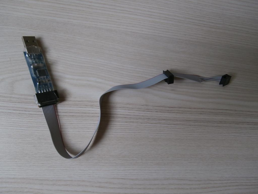

Mám USBASP programer (pôvodne na Turnigy 9XR) ten bi sa nedal využiť na Update X8R?
