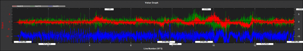

Dneska opet testovaci let a zkouska loiter a auto tuning. Oboje spatny. Auto tuning se z nejakeho duvodu (zatim neobjasneno) po chvilce vypne (coptera se koleba zatim jen do strany). Loiter by mi coptera opet uletla. Cekal jsem pred armovanim dost dlouho, zeleza led primo na gps svitila, ale po prepnuti na loiter se coptera v naklonu tak 30° do strany snazila vzit roha (zdalo se mi jako by se naklon stale lehce zvetsoval)
Ted stahuji logy a zkusim kouknout, jak GPS uchovavala data.
Co se tyka vibraci, tak prikladam graf akcelerometru - to mi pripada ok. Vyhodnocuju to spravne, ze jsou vibrace minimalni?
