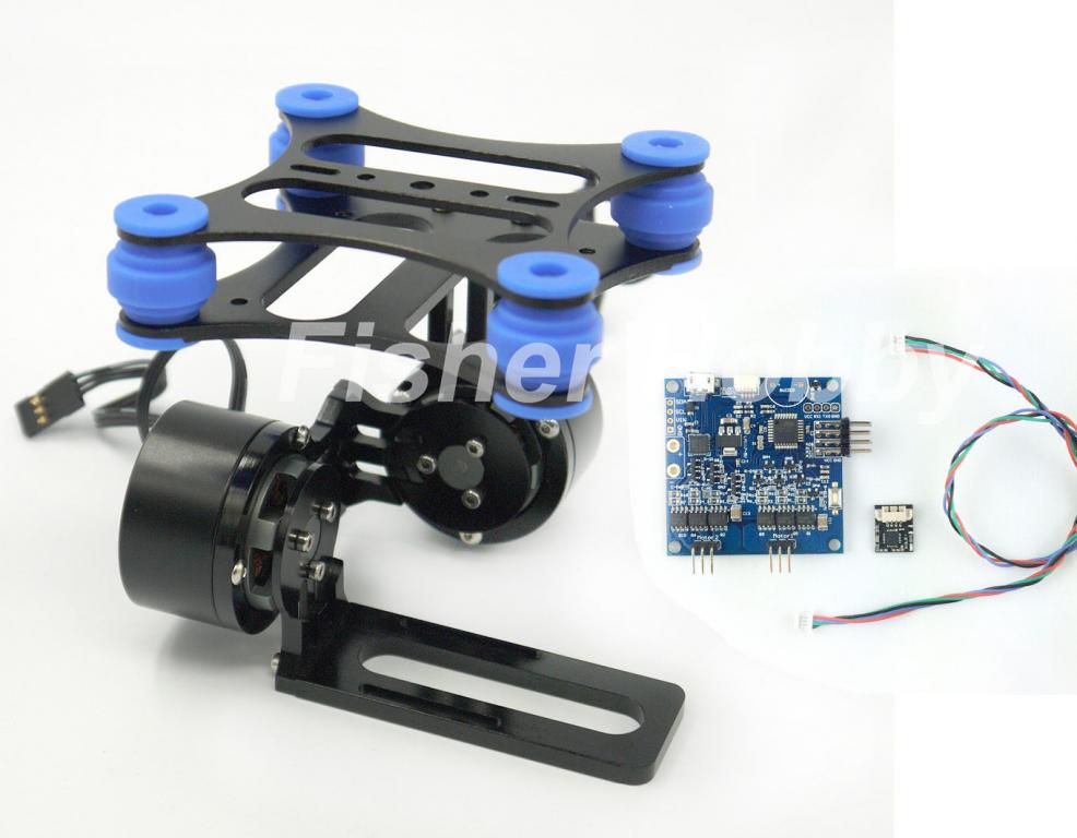

cau borci nechal sem si poslat z USA tento Gimbal viz foto. vse sem smontoval ridici desku nasadil ..ale proto ze nebyl prilozenej zadnej planek zapojeni ..motoru mam bobky .!!!na desce ja napsano motor 1 motor 2 ale nevim jakej to je.. a dalsi....kablik s tim malinkkym tistakem nevim kam a jak dat...nejaka videa sem prolezl ale nic moc odpoved mate nekdo sksenosti s timto gimbalem?? Lada..Brno
Datel
Příspěvky: 225
Registrován: pát 19.06.2009 0:00
Bydliště: Plzeň, ČR
Re: pomoc s gimbalem
#813 Příspěvek od Datel »
malinkatej tišťák jsou senzory, ty se připevní na držák kamery. konektory od motorů se připevní do motor1 nebo motor2, to je třeba vyzkoušet. Jde to změnit v GUI.

Tady je na fotce vidět propojení té malé destičky s velkou, a tady nebo tady je trochu vidět jak je ta malá přidělaná na držáku (přilep to oboustrannou samolepkou).

kluci diky ..jeste jeden dotaz napajeni je 12v/?je tam napajeny kablik na male li polky .... ten malicky sensor se lepi plochou pod drzak kamery/?..o toto mi jde.obrazky sem si zvetsil a vychazi mi to hladkym ven??!!a jeste jedna prosba nemam GO PRO hero ale sj4000..ale docetl sem se ze tento gimbal je kalibrovan (motory) na go hero.bude delat vaha problemy/? diky moc ..
