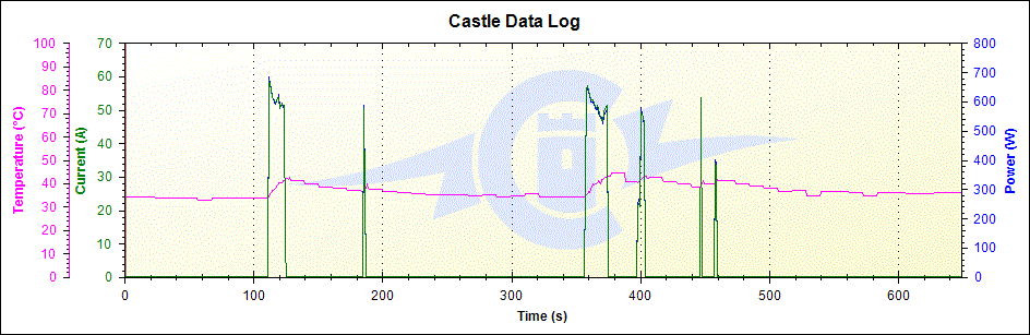

Dneska jsem sel opet zalitat Proximu. Doma jsem zjistil ze vyskovka je cca 10 stupnu potlacena. Vyskovku jsem vycentroval do neutralni polohy , to co se pak delo na letisti byla teda sila.
Proxima se mi malem otocila na zada, musel sem mit neustale potlacenou vyskovku, celkovy let byl hodne nestabilni. Vim ze se to tady resilo uz hodnekrat , je potreba podlozit vyskovku z 3mm balzy .
Jinak jsem koupil CC Edge Lite 75, a co me prekvapuje je to ze do AXI 2820 / 12 s 13x6.5 jde ve spicce 59 A. Po pristani je teplota jak motoru tak ESC v pohode (okolo 50ti stupnu). Prikladam log z CC.
