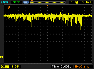

Elfew -> já mám všecha serva originál. Čili DS430 a DS525.
Takto vypadá napětí palubní sítě při testu
Naměřil jsem nejmenší napětí při testu okolo 3V
