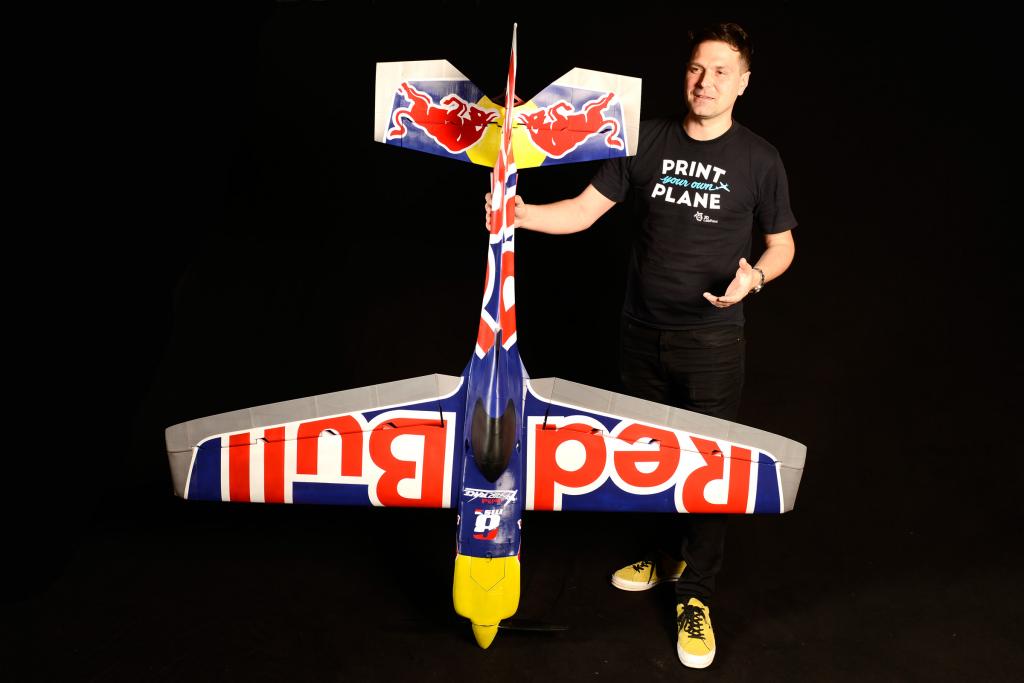

stepacz
Příspěvky: 371
Re: 3D tisk modelů letadel
#846 Příspěvek od stepacz »
další kousek, EDGE 73" 1.85/4.5kg, během léta bude 3d aerobatic letové video, ale pocitově je to už konečně srovnatelné s EF akrobatama což byl cíl...

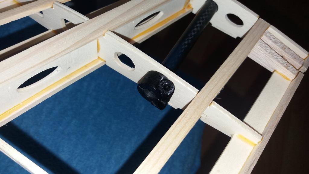

Příspěvky: 21636
#854 Příspěvek od jyrry »
Usoudil jsem, že podíl 3D tisku na modelech udržím v mezích takových, jaké jsem si i představoval když jsem tiskárnu pořizoval...
Svěrná pojistka spojovací (uhlíkové) tyče konce křídla.
