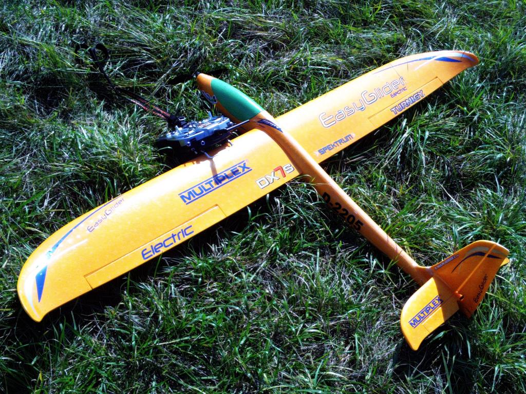

Zdravím kolegové EGáci.
Tak jsem se také dostal k tomuto modelu. Je to v mém případě krůček zpět, protože už lítám s FOXem 2300 a dalšíma poletovadlama, ale jsem za něho rád.Koupil jsem ho tady na rcmanii od jednoho moc prima chlapa z Nového Boru a dal jsem ho dokupy.
Kamarád, který je tady taky registrovaný (možná si to i přečte :D ) mi sice radil, abych tam prdnul rovnou stříďák, ale já jsem takovej pokustón fokustón a nechal jsem tak origoš plechovku atd. Je tam 30A regl a Lipolka Zippy 2200mAh.
Otázka na Vás....Lítáte někdo také na origoš plechovku a jak to na to lítá??
Jinak v mém případě bude EG sloužit jako učební stroj pro kluky z kroužku na učitel/žák, takže stejně nepotřebuji nějakou stihačku, ale jak já říkám...."klidnoně"
Zítra přidám fotku svého "Pomerančíka"

Dolfi píše:Zdravím kolegové EGáci.
Tak co ta fotka?

jj už jsou tady... a co další???
