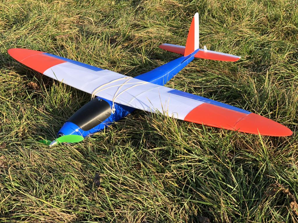

Tak pro zajímavost - dostal jsem chuť zkusit nějaký tištěný model, který zaprvé nebude ta klasická "geodetická" konstrukce od 3Dlabprint a vedlejší požadavek spíš něco na poklidnou rekreaci, ne "stíhačkový styl".
Zkusil jsem Eclipson Y - viz https://www.eclipson-airplanes.com/model-y a musím říct, že to je pro srovnání docela poučné. Křídlo má v podstatě jen stojiny, vytvářející jakýsi krabicový nosník, přední a zadní díl jen vnější vrstva bez výztuh (něco jako se dělá u modelů tištěných v režimu vase, ale tady je to klasika). Odolnost v ohybu až nečekaně velká, způsob spojení také OK, ale přeci jen povrch trochu gumovější a zvlněný. Nicméně zálet zatím bez podvozku v pohodě, docela příjemný model na blbnutí, jen možná nepatrně záludný při "tahání" - pro mne snadné, ale úplný začátečník by mohl být zaskočen.
Model nevypadá vůbec špatně, ač jde o první kus, kde jsem přeci jen pár chybiček udělal jak při tisku, tak pak kompletaci, případný druhý by byl zcela jistě ještě lepší. Co je docela zajímavé a příjemné je, že se díly dají v pohodě slicovat PrusaSlicerem, tady nenastává problém jako u modelů 3Dlabprint, kterým tento slicer moc nesedí a žádoucí je komerční Simplify3D či v nouzi Cura.
Za mne skutečně pro Eclipson celkem chvála a minimum výhrad...
