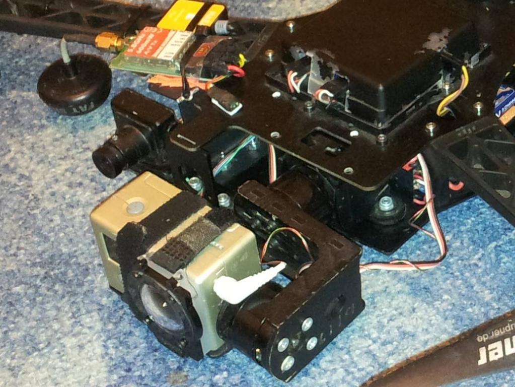

krajky píše:Kamera je pripevnená len na 3M Dual lock. Ale fakt to bezpečne drží.
No to je super tip! Pokusím se to někde sehnat a vyzkouším. Mohlo by to i částečně tlumit vibrace. Já mám kameru k ramenu natvrdo přikurtovanou páskou se sucháčem s ochranným sklem.

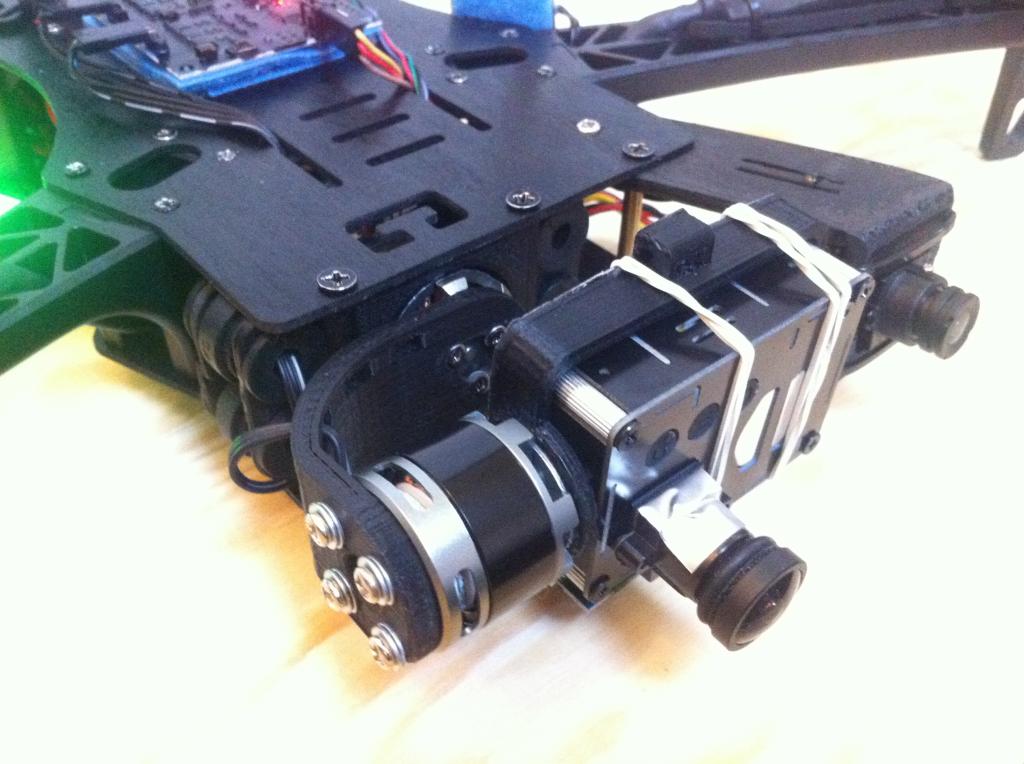

Ahoj. Já mam tohle a funguje perfektně. Mohu vřele doporučit. Hlavně je to dobře vymyšlené a velmi malé. Musí se ale řezat do rámu což u originálu muže byt pro někoho problém.

Tak tohle vypadá bezvadně. Já jsem musel do rámu taky řezat. Ale já mám FPV kameru bohužel na druhé straně, tak nevím, jestli by se tento gimbal dal otočit. Na tom webu to jde nějak objednat, nebo sis to nechal u někoho vyřezat ze stažených dat?

#891 Příspěvek od PetrVIVIVI »
Ahoj. Je to i s držákem na kamerku takže si ji můžeš přehodit. Dost jsme s tím bojovali ale už se ví jak na to. Nechal jsem si to dělat u rc-zoom. Oni to primárně nedělají ale byli moc ochotní. Po několika nevydařených pokusech se podařilo vytisknout. Musí se to potom opacovat na některých místech jsem musel vyztužit (to by se ale už odstranilo při dalším tisku zesílením inkriminovaných částí). O víkendu budu víc testovat jestli bude počasí a pak bych sem hodil nějaké to video a fotky jak to vypadá a funguje ale v podstatě v tom mém odkazu je vše vidět.

To máš tištěný na 3D nebo řezaný z překližky, dej sem nějaký foto? Sice už tbs nemám ale zajímá mne to. dík

#894 Příspěvek od zskal »
Co to máš za kameru? Máš už nějaké video pořízené za letu s tím gimbalem? Jinak to ale vypadá dost dobře.

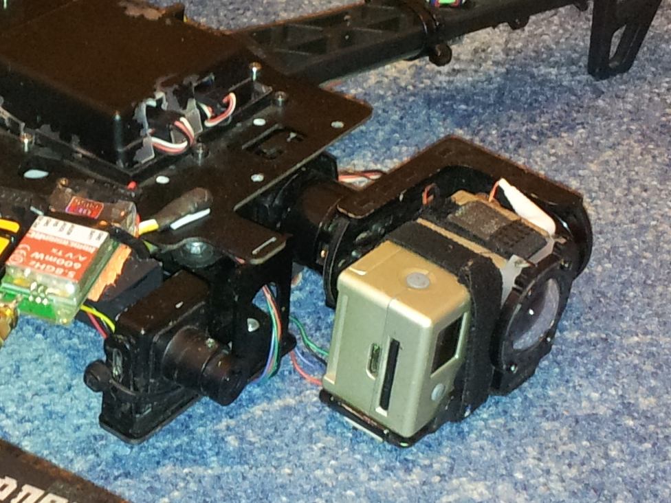

#900 Příspěvek od zskal »
xnokiax píše:...aky to mas gimbal prosim ta? nieco podobne zhanam na take uchytenie
vdaka
Je to domácí výroba z překližky a hliníku. Koupil jsem jej tady od jednoho kolegy, ale musel jsem to dost předělat.
