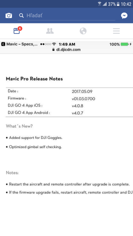

Mozte niekto pozriet na novy fw .0700
Pridana podpora:
- Added support for DJI Goggles
- Optimized gimbal self checking
Pridana podpora:
