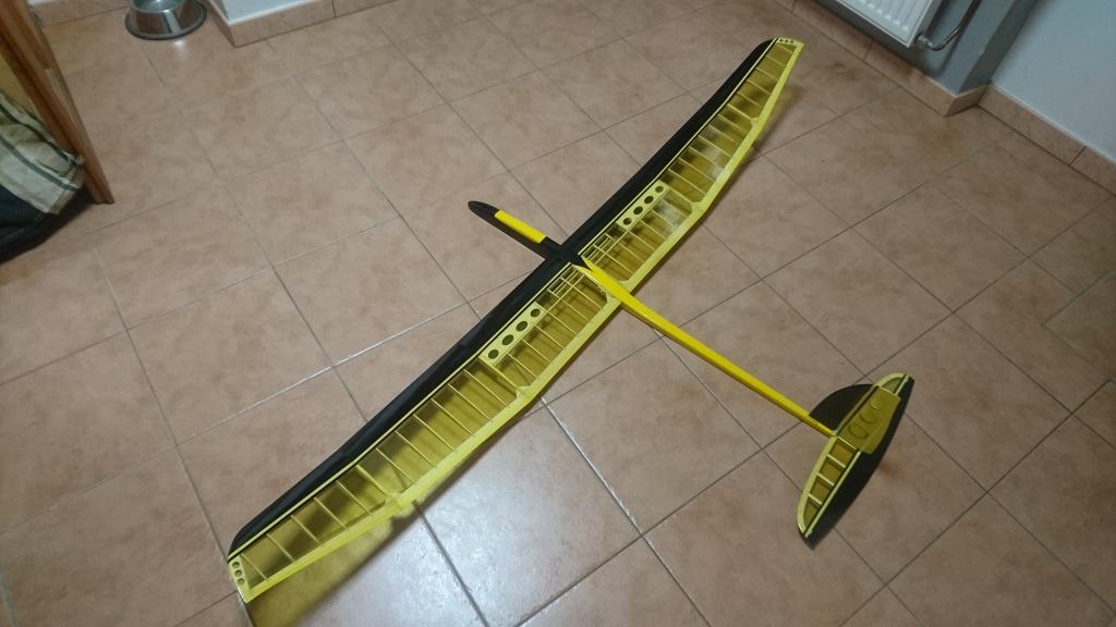

Něco pro potěchu oka od nás ze stolu SkunkWorks Katoda Sokolov
Kiwi ve třech fázích rozpracování
MK Katoda Sokolov :-)
