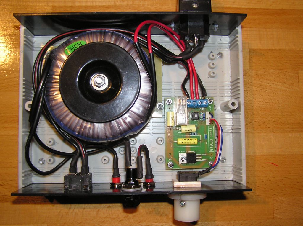

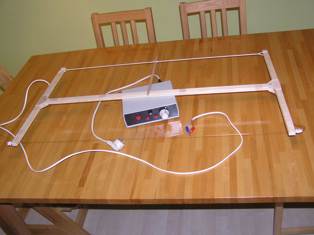

Inspirován tímto vláknem jsem si vyrobil polyšpilu.
Toroidní trafo 12V/8,75A; 100VA,
regulace primárního okruhu TIPA PT019,
0,9m manganinového drátu pr.0,56mm; 1,76ohm/m.
