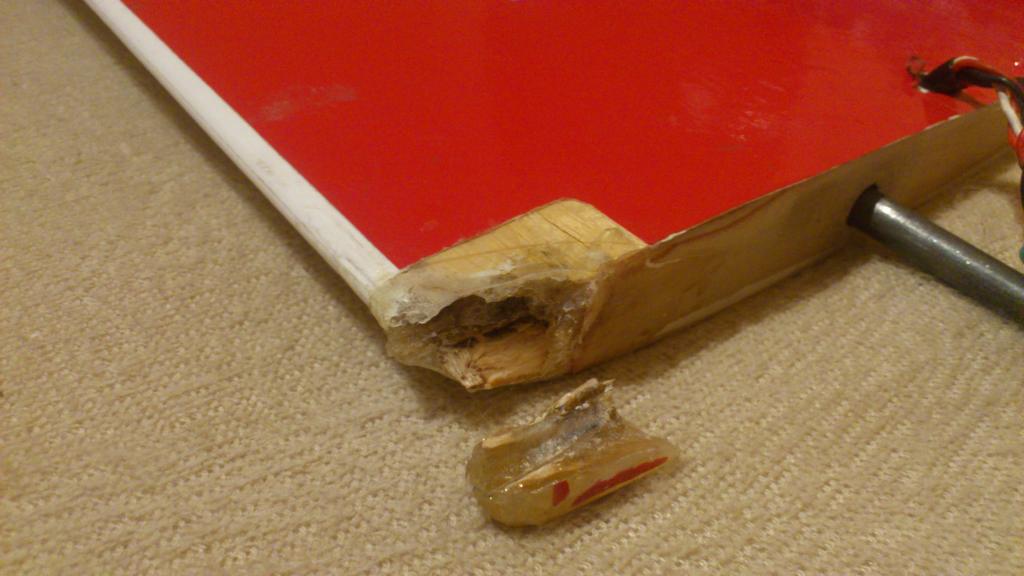

Re: Xtreme
Pri pristáni som krídlom Xtrema zachytil o trs trávy.Pri tom sa vylomil uhlíkový kolík z koreňa krídla.
Toto miesto už raz bolo opravované predchádzajúcim majiteľom.
Viete poradiť ako to opraviť? Epoxy 15 min.nebude asi vhodný tak rozmyšlam nad klasickým laminátom.
Ako dosiahnuť čo najpresnejší tvar aby som vela nebrúsil a zachoval aspoň približný profil?
