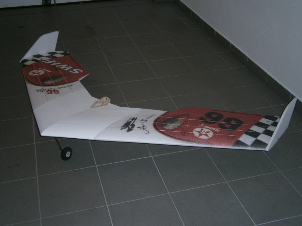

Trochu jsem si hrál a jedno ,,béčko,, zvětšil na rozpětí 1820mm :mrgreen:
Re: MS Composit "B" kvalita
Napsal: pon 03.12.2012 21:36
od Robinsson
Vypadá to dobře, pěkně sis s tím pohrál. Čím to máš vyztužený to je nějaký dřevěný nosník ? Ty kola vypadají trochu divně, ale zas to bude asi trochu praktičtější pokud máš kde startovat.
Napsal: pon 03.12.2012 21:56
od REX
Robinsson píše:Vypadá to dobře, pěkně sis s tím pohrál. Čím to máš vyztužený to je nějaký dřevěný nosník ? Ty kola vypadají trochu divně, ale zas to bude asi trochu praktičtější pokud máš kde startovat.
Trochu s tím vším experimentuju....
Úplný základ ve spojení obou polovin křídel jsou 2 uhlíkové trubky 10/8 délky 100 a 80 cm a pak spousta (myslím že 12) smrkových lišt 2x10mm.
Potažený balzou a papírem + barva.... trochu se to bude ve vzduchu asi prát, EPP a hladký střed, no uvidím....
Kola vypadají divně, ale já už si zvykl a docela to ujde :lol:
Za vsí je asfaltka, kde jezdí auta jen vyjíečně, takže startovat kde mám a velikost kol jsem volil snad i vhodné na louku, uvidím...
Jen teď mám ještě dilema zda udělat řízené směrovky, už jen pro lepší řízení křídla při přiblížení na přístání....??? Příďové kolo je řízené.
