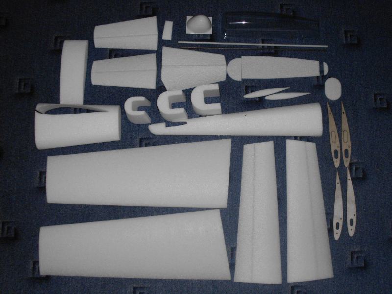

Bylo zde několik dotazů na obsah stavebnice. Zde je foto:
stavebnice Blaník
stavebnice Blaník

prozatím není, ale v další várce již bude vše. Ale stavebnice bude o něco dražší.. :?
