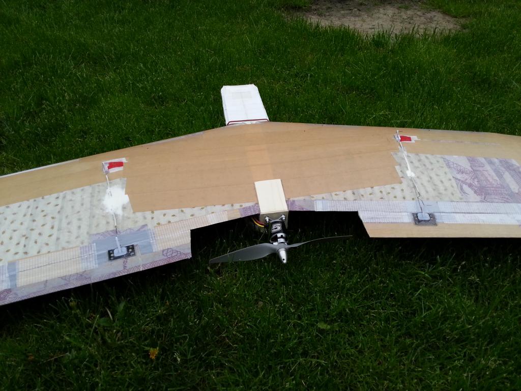

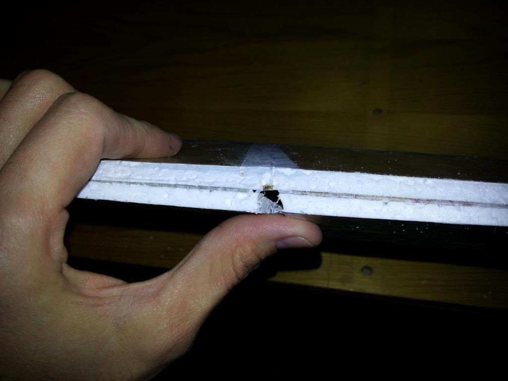

Potreboval bych radu ohledne elevonu. Viz obrazky - odriznute, nechal jsem pouze horni potah. O co mi jde je podelna tuhost elevonu. Porovnavam jsem to v aktualnim stavu s Torem a tam jsou ty elevony jeste gumovejsi a pritom jsou asi 2x tlustsi (samo bez potahu, ciste EPP).
Bylo mi razeno na nabezku elevonu a odtokovku kridla dat treba 4-5mm balzovy prouzek jako ukonceni kridla a zacatek elevonu a pres to potah. Sam to ale vidim dost blbe s ohledem na to, ze ten elevon je proste tak tenky, ze urezany prouzek balzy by se kroutil a vubec spatne pridelaval.
Mel bych navrh. Elevony odriznu. Vezmu je dvema vrstvama hrubeho baliciho papiru s disperzi, pak jeste treba dva malo redene natery disperze. Na miste paky bych to nariznul a vlozil tam asi dva 2mm uhliky v delce treba 10cm at se rozlozi ta mistni sila. Odtokovku kridla bych take ukoncil potahem hrubeho papiru. Elevony bych pote pripevnil paskou z obou stran. Na potahu drzi velmi dobre. Vsechen potrebny material mam pod strechou.
Druha varianta by byla elevony olaminovat. Nemam ani tkaninu, ani laminat, ani zkusenost s nim.
Z hlediska financniho a s ohledem na tuhost letadla (at to neni zas jak ziletka) bych spis volil prvni variantu.
Co si o tom myslite ?

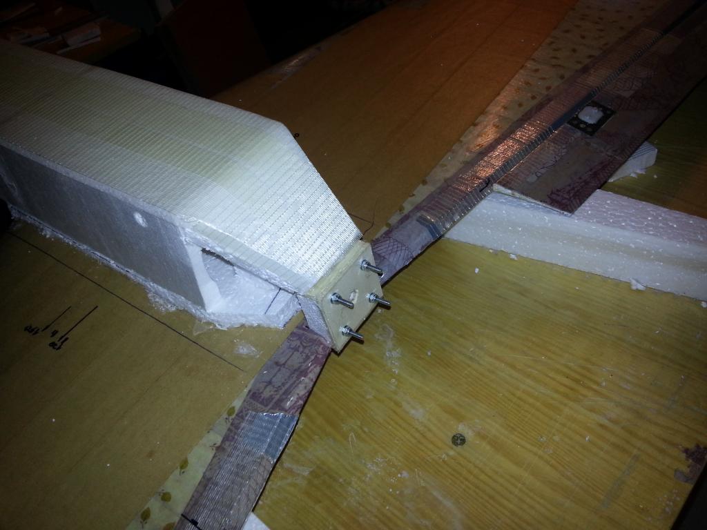

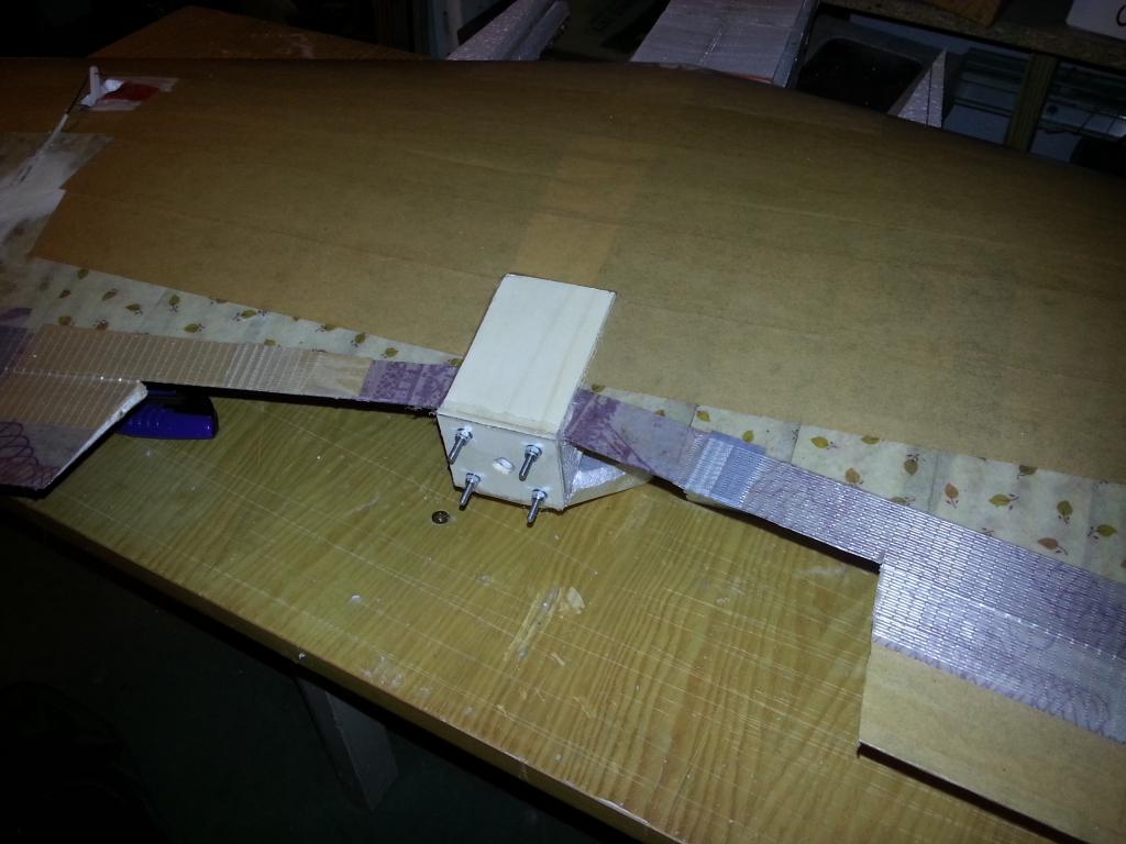

Tak uz jsem trosku pokrocil a obnovim to tu par fotkama. Aktualni stav je, ze kridla jsou spojene v jedno. Serva a vsechny kridelka hotove, kabelaz zalepena do kridla. Misto 2mm dratu na tahla jsem pouzil 0.8mm ala Toro v predpjatem stavu, aby tlacilo zboku do serva/paky a zustalo na miste. Vyborna vec je, ze nemusim nic sroubovat atp a drzi to docela dobre. Jen se nesmi prehnat vychylky, pak se to cele krouti, takze kdyz se to nastavi tak akorat, bude to zcela v pohode. Elevony jsem nakonec zavesil na obyc. podelny zaves ze sklotextilni pasky z obou stran. Predbezna kontrola teziste mi ukazala, ze baterka se bude nachazet stredem tesne pred spici kridla.

pouzi laminovaciu foliu na dokumenty
edit: na elevony
edit: na elevony
http://www.elektromodely.sk/?page_id=622

A tu folii prezehlis nebo lepis?

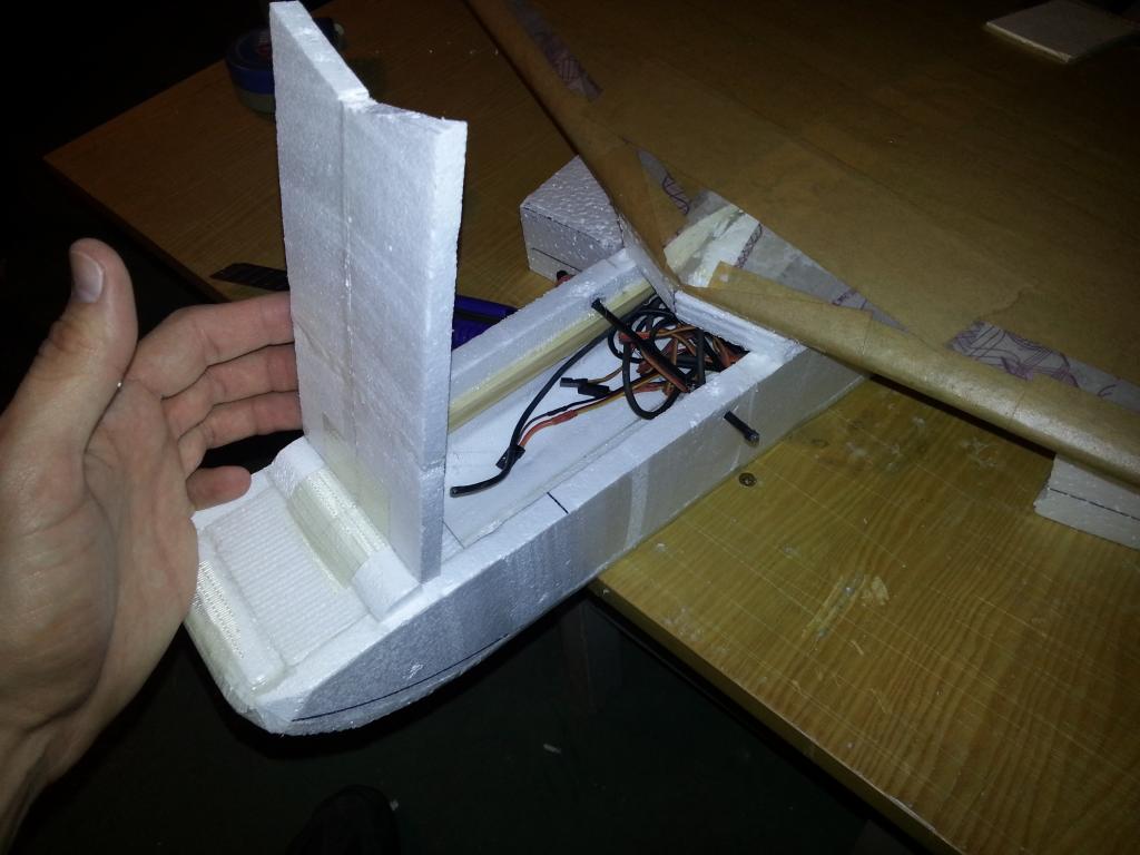

Dalsi fotky - dneska jsem dodelal trup, skoro teda. Jeste budou zepredu vetraci otvory a ten zadek musim douzavrit.
Nevypada to sice kdovijak, hlavne ten predek, ale verim, ze na funkci to nema vliv

Máš ten trup dole nějak vyztužen? Nahoře je vevnitř lišta, dole jsem si ničeho nevšimnul. Podle mne bude dlouhá špička namáhána při horším přistání (zápichu) a možná by si zasloužila po jedné uhlíkové tyčince z každé strany.
Re: Stavba 2m samokridla
ten trup je z toho tvrzeneho polystyrenu (obalovy polystyren), zespodu je tlustsi. A na to je zespodu prilepeny pres cele pas 8mm EPP jako dosedova plocha. Jelikoz je trup o hodne mensi nez minule, zapich to nevydrzi. To by se podle me trup odtrhnul od kridla. Ty vnitrni smrkove pasky tam mam prave proto, abych rozlozil tlak, ktery trup dostane pri narazu zepredu na celou delku. Nejsou az uplne dopredu, coz snad bude podle planu zpusobovat, ze se nejdrive nalomi nebo rozmacka spicka. Dulezite je, aby vydrzelo kridlo, coz by nemel byt problem. Novy trup je otazka dvou tri hodin hrani si s polystyreneme, rezackou a tavnym lepidlem

zehlim, normalne ju omotas vo viacerych vrstvach a prezehlis
najprv si vyskusaj aby ti nepovolil podklad teplom

No prave toho bych se trocha bal. Jadro je obyc polys. Tedka ty elevony nejsou zas tak mekke, je tam vic vrstev papiru nekolikrat pretrene disperzi a celkem to je pevne. Kazdopadne, nejaky laminovaci material asi koupim a vyzkousim jak se s tim pracuje. Dik za tip.

staci kupit tie A3 na laminovanie dokumentov ... uz ked to mas potiahnute papierom tak to pojde krasne ... aj polys vydrzi dost ...
ty vlastne potrebujes prehriat len foliu aby sa prilepila, to je vsetko ...

A to je ta "kapsa" do ktere strcis dokument a zalaminujes, nebo to je nejaka ta samolepici laminovaci folie ? Jestli bys hodil nejaky konkretni odkaz treba co koupit ? A pripadne jakou tloustku folie ? Dalsi vec je sehnat zehlicku no. Jinak to je zajimava povrchova uprava primo na vyrezany polystyren

Ano, ta kapsa. Myslim ze to na vyskusanie zozenies aj niekde po kusoch. Ze by v praci?
Hrubku neviem, ale urcite nie moc tenku. Druha moznost ale drahsia su autofolie a najlacnejsia je asi lepiaca paska...

Ja jsem to zkousel s folii z prace, ale asi tam nemam zadne lepidlo
protoze jsem to prezehlil a ono to vubec nelepi ...

Dufam ze si ich oddelil
a daval tou spravnou stranou... zacal by som tak cca na 110 stupnov kruzivymi pohybmi. Ta folia spriehladne ak mas dobru teplotu, ak sa bojis o zehlicku, tak zehli cez papier.
Skus natriet jemne polys disperziou, nechaj zaschnut a prizehli foliu ak teda nechce drzat.

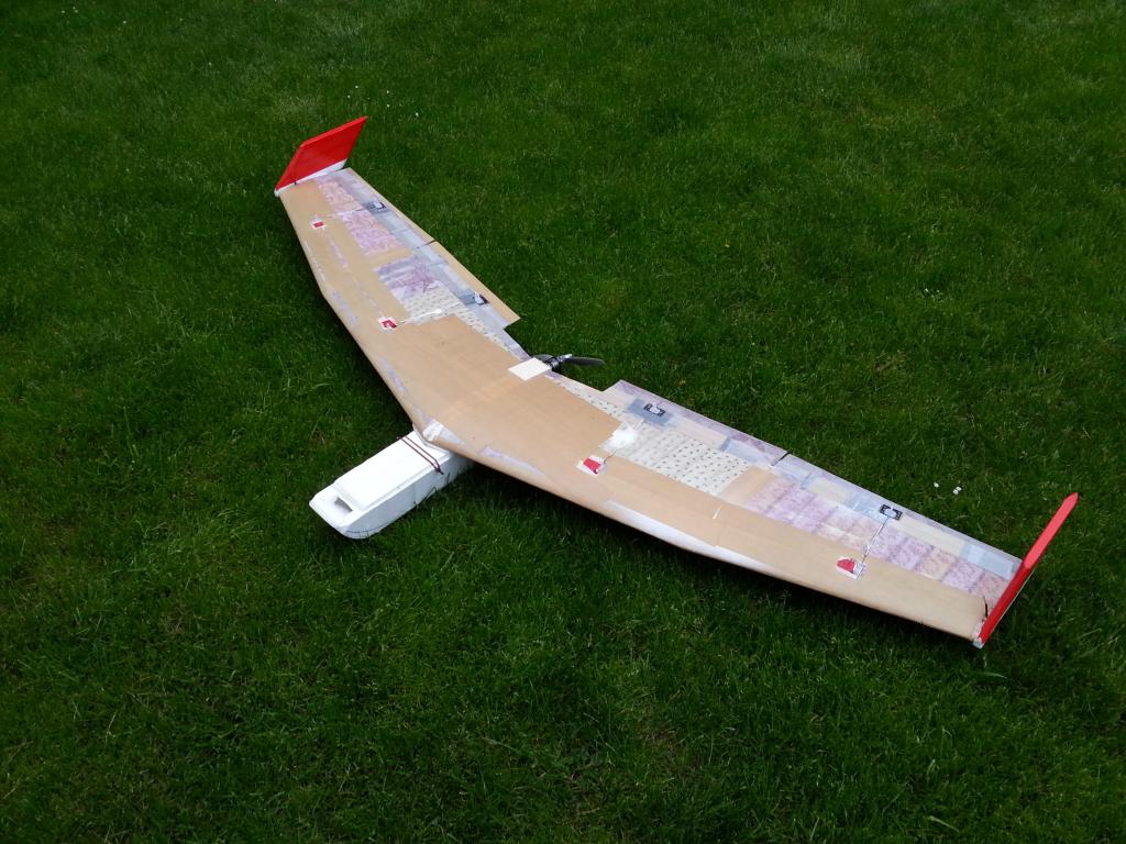

Tak priprava na zalet na zahrade. Test odolnosti
hod rukou s naslednym bouchnutim o cumak a skluzem dopadl dobre. Kridlo je ale tezsi nez minule, ale zase stihlejsi a bude se dobre hazet - trup je akorat na ruku.
Baterku jsem dal napevno zatim na oboustrannou lepici penu z HK, takova ta cca 4mm tlusta, nepohlo se to ani pri testu odolnosti, tak to bude na zalet dobre.
Ted uz jen skloubit cas. Misto uz mam - me oblibene pole s vysazenou vojteskou nebo takovou nejakou plodinou - vyska cca 30cm.

Takze zaletnuto a zpet do dilny ... to dodelat a nikoliv opravit !!!
videjko se uz nahrava na YT, jeste ted jsem z toho trocha vynervovany.
