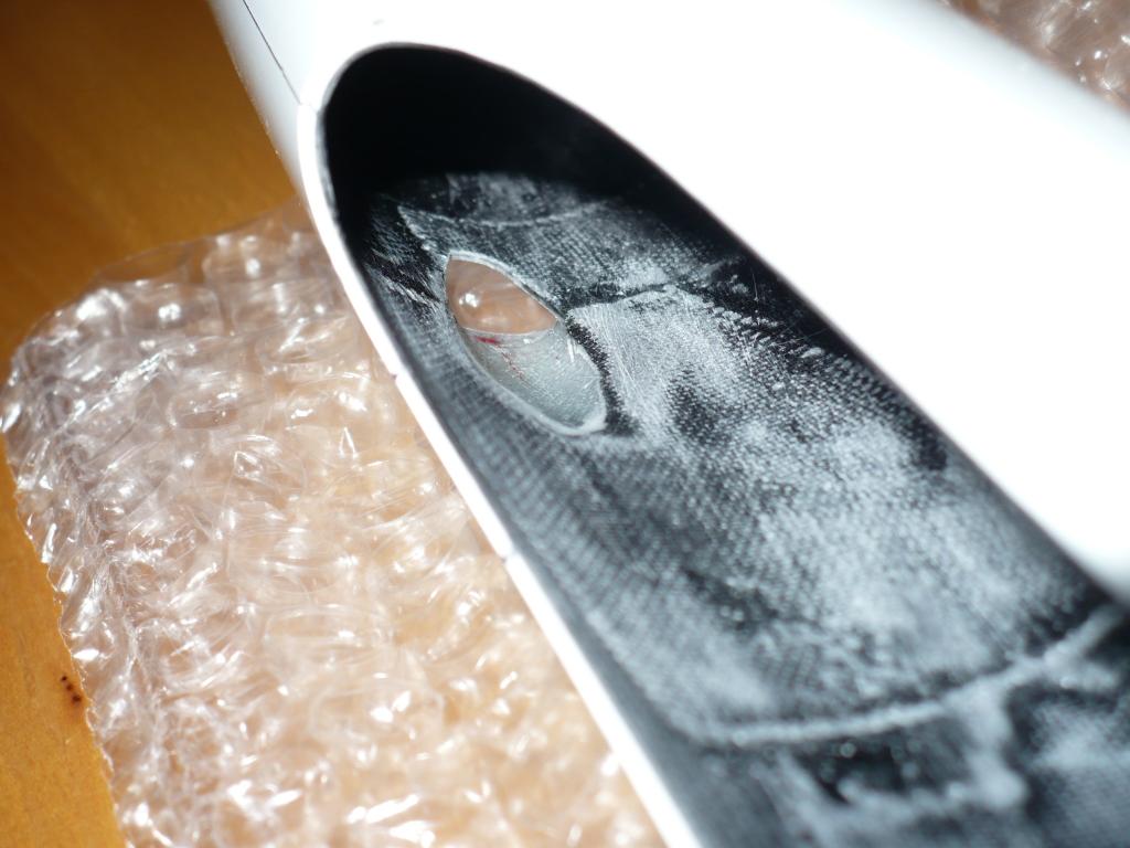

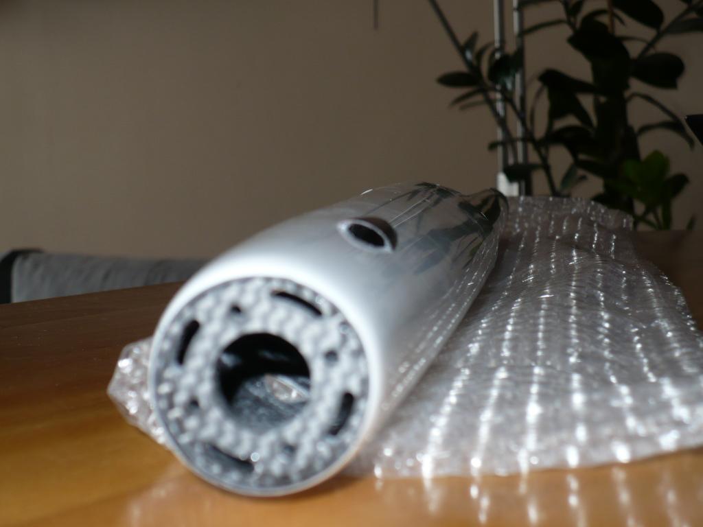

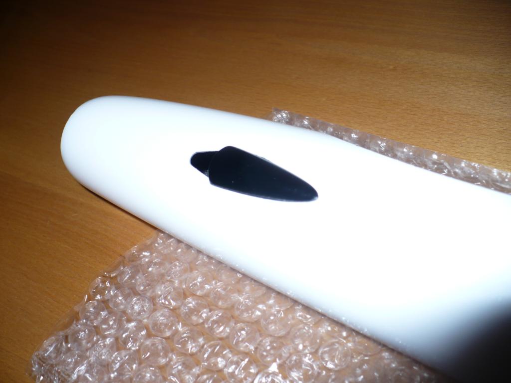

No a pomalu jak čas dovolí si sem tam něco urobím na 6kW Vikingu. Rozmístění reglu je už dané, tak přímo k němu je udělané náporové chlazení. Ještě pak špička dostane uhlíkovou vyztužovací kůru...aby se mi to náhodou nerozpáralo :-)

Ano prostor pro přepážku se odbrousí vrchní vrstva na tkanině..odmastím perchlorem. Pak lepím nejdřív řídkým BSI a pak středně hustým. Přepážky mají zatékací drážky!!! Pak až udělám (někdy) vepředu směrem k vrtuli koutový přechod.
Ale ten samo nic neudrží..je jen taková pocitovka. PS..na laminátu většinou RG 285 normální pětiminuťák drží naprosto na nic..dřív nebo později se utrhne. Jediné co opravdu dobře lepí je CA kvalitní lepidlo na zdrsněném a odmaštěném povrchu. Nebo to přelaminovat..pak výslednou pevnost dělá ta plocha laminování.
Co s podivem docela dobře drží je RG pětimnuťák, ale zahuštěný bavlnou..samotný moc ne. Ale s tím se okolo přepážky skoro nedá pracovat.!!!

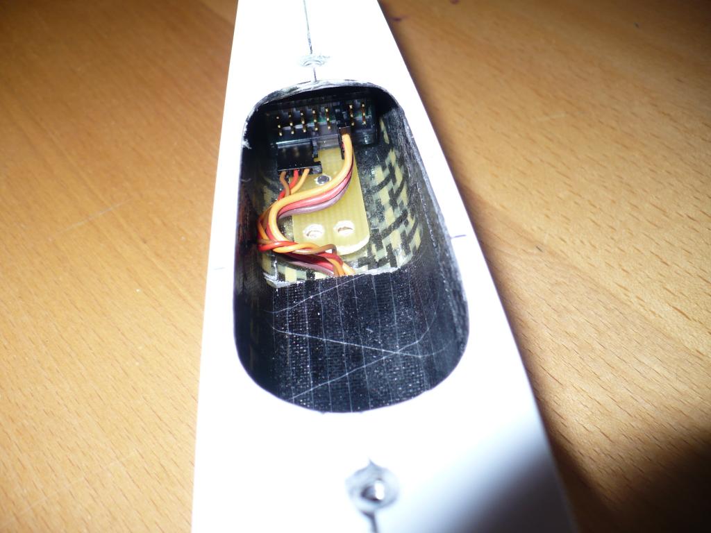

Mám rád když v trupu je tak nějak..čisto. Přijímač je umístěný nalaminátové destičce a ta zespodu přitažená M3 zápustným šroubkem. Opět jsem nepoužil sucháč..neb se na něm přijimač kvedlá. A když se použije hřebíkový od M3 ,tak se to sice nekvedlá, ale dostat to pak bez destrukce z trupu je umění.
Jo..v trupu je zalepená pod přijímačem překližková destička (aby se vykompenzoval rádius trupu a přijímač seděl na rovině. Tato je přelaminovaná aby časem neodskočila--viz lepení 5 minuťákem)
Dírky v destičce nesoucí přijímač jsou na pozdější fixaci kabelů stahovací páskou.
Ok, nejdem špekulovať, zalepím to L285. Prepážka(y) má 2 vrstvy - 2mm sklotextil a 5mm vrstvená preglejka. Naposledy to bolo zalepené epoxidom na 1/3 plochy a urvalo sa to až pri havárii (aj s čumákom a 5mm hriadeľou).
Vďaka!
EDIT:
sklotextil som prilepil Loctite CA lepidlom, preglejka bude prilepená L285 - takto mám istotu že bude v správnej polohe

Ahoj, ještě bych se zeptal k tomu Coradu:
Regulátor je k motoru připájený nebo přes konektor?
K napájení přijímače je využit SBEC od toho YEPu?
Serva v křídle jsou napojená přes MPX konektory zalepené v křídle a v trupu?
Kabely k servům jsou udělány "na míru" a připájená přímo do serv?
Šroub, který drží destičku s přijímačem je vlepený v té destičce v trupu, to co je vidět na fotce je matka?
Díky

Motorovou přepážku taky lepím vteřiňákem. Potom koutový spoj z obou stran UHU Endfest 300. Je to k neurvání.

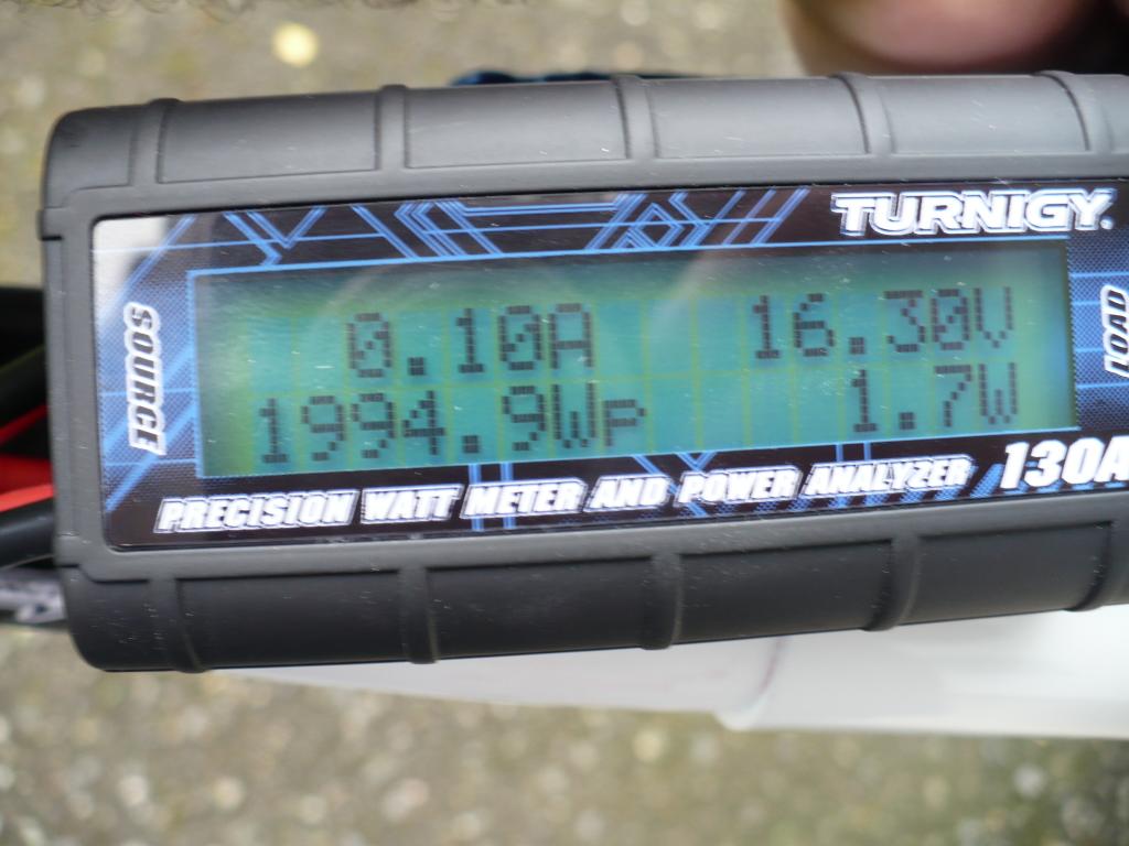

Z jiného soudku..páč už nepoužívám Castle regly které umí měřit pohon, ale YEP (a jeden YGE) regly ,koupil jsem si Turnigy 130A měřáček. Vypadá,že to funguje.
Testnul jsem pohon co teď mám ve Vikingovi 2-ELS .Tzn Neu 1112/1.5D/6.7-P29 na 4S-Turnigy Nanotech a vrtuli 16/10.. Vcelku to koresponduje s tím co jsem předpokládal.
Na obrázku je Hold záznam, né online hodnoty !!

to je příjemné zjištění, popravdě jsem byl lehce skeptický k tomu že tolik měřák ustojí,
jen pořád škoda že nedělají rozumnou malou a hlavně bezpečnou variantu co by šla zapojit nezávisle a šla vozit a člověk se nebál
