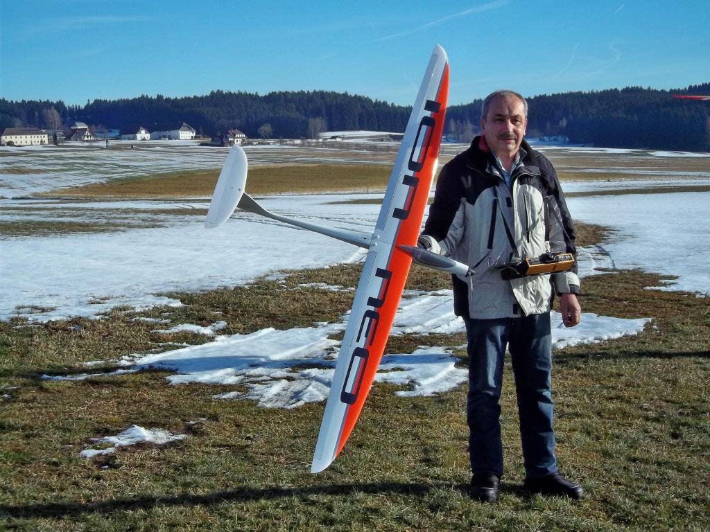

Už i Rudi Freudenthaler uznal,že ty jeho Surprise stojí za bačkoru a pořídil si Ijóna
