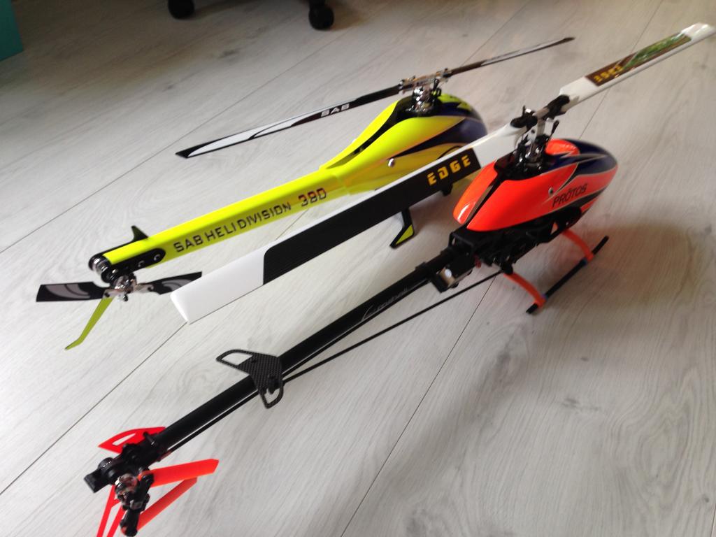

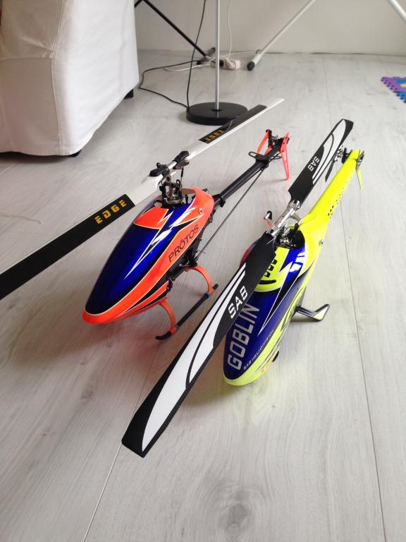

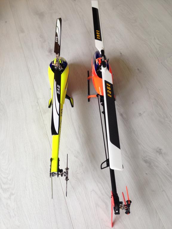

Tak už chybí jen regulátor a jde se do vzduchu
Pár fotek pro srovnání s Protosem 500 Stretch. Asi největší rozdíl je v listech, jinak o malinko menší heli.
