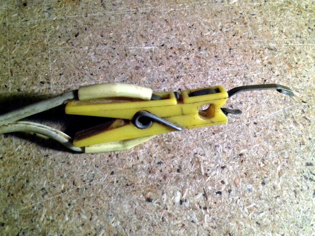

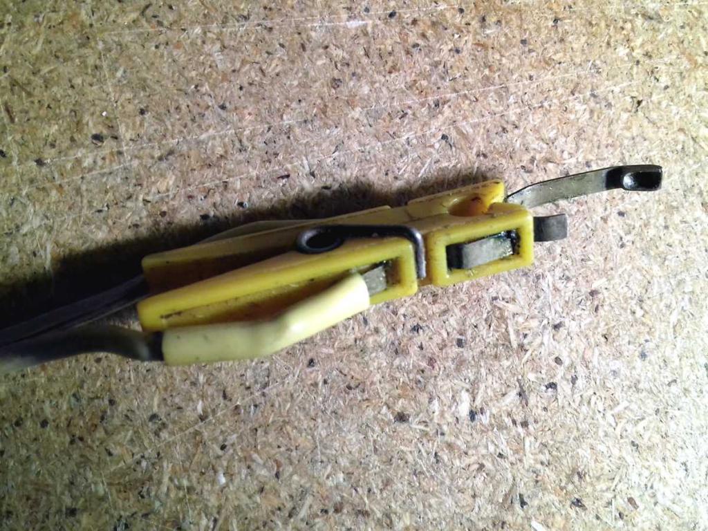

Vracím se k problému konektoru žhavení pro malé motory, zejména s MP-Jet-em .061 mám problém, že na tu jeho žhavící hlavu se nedá založit běžná kontaktní kleština žhavítka
Ale ani tento konektor, který jsem si kdysi (~1983) vyrobil z plastového kolíku na prádlo a úspěšně používal s motory MVVS 2,5 RL a G7, pak taky i s GRR, na tu jeho hlavu nesedí. Totiž, současné svíčky mají centrální kontakt silnější než ty staré MVVS, takže na nich už tahle koncovka tak dobře nesedí (myslím do té jamky na konci kontaktu). Nemluvě o centrálním kontaktu žhavící hlavy MP-Jeta, který je ještě silnější.
DAF mi radil:
Tak nakonec jsem si vyrobil koncovku z kovového kolíčku na záclony, udělal ho univerzální jak pro tu jedničku MP-Jet, tak i pro dvaapůlky MVVS.
Horní kontakt z fosforobronzu je stažen dvěma šrouby M2 mezi dva kousky cuprextitu a aby se nesmekal z centrálního kontaktu svíčky, tak jsem zdola naletoval dva kroužky odřezané z kusu měděné trubky. Funguje to, kontakt je vyhovující, ale asi budu muset dát pro jistotu do toho kolíčku silnější pružinu.
DAF mi radil:
DAF píše:Ale to přeci není problém, Wasserfták má třeba tohle https://www.pelikandaniel.com/?sec=product&id=6200, nebo já si to vyrobil z kolíku na prádlo, viz foto.

Já použil čistě přírodní materiál, dřevěný kolik (ekoteroristi by měli určitě radost), na jeden kontakt je připojen mosazný šroub s vyvrtaným důlkem na dřík svíčky. Pravda, používal jsem to jen na čínskou jedničku, ale cvičné jsem to zkoušel i na dvojku Modelu a MVVS 2.0 ccm. Fotka je v předchozím příspěvku.

Jak vidíš, já se dopouštěl z dnešního pohledu neekologického využívání plastů již v 80. letech.
Ale bylo to na radu kteréhosi článku v Modeláři, prý je na to vhodný miniaturní prádlový kolíček pro kemping. Tak jsem si ho sehnal a skutečně byl. A kupodivu, ten jeho plast se ani za 40 let nerozpadl, dodnes drží a nemá žádné praskliny.
To se o dnešních čínských kolíčkách rozhodně říci nedá. Jinak ale nejkvalitnější kolíčky se dají koupit v Chorvatsku. Nemyslím tím teď jen pro modelářské využití, ale skutečně i na prádlo.
