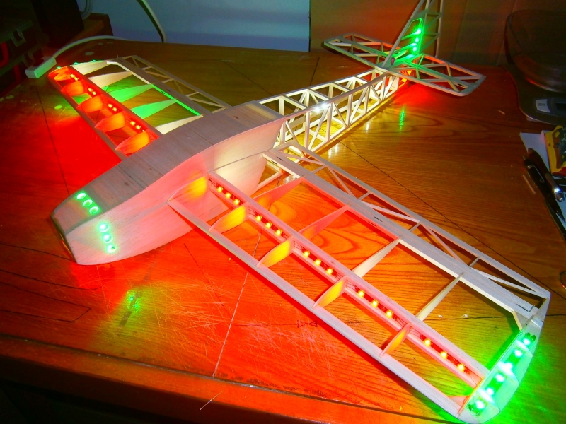

Taky mám něco podobného, ale samodomo. :-D

Re: Straight 1100 nové samokřídlo od ČEMECHU
#92 Příspěvek od Libor.N »

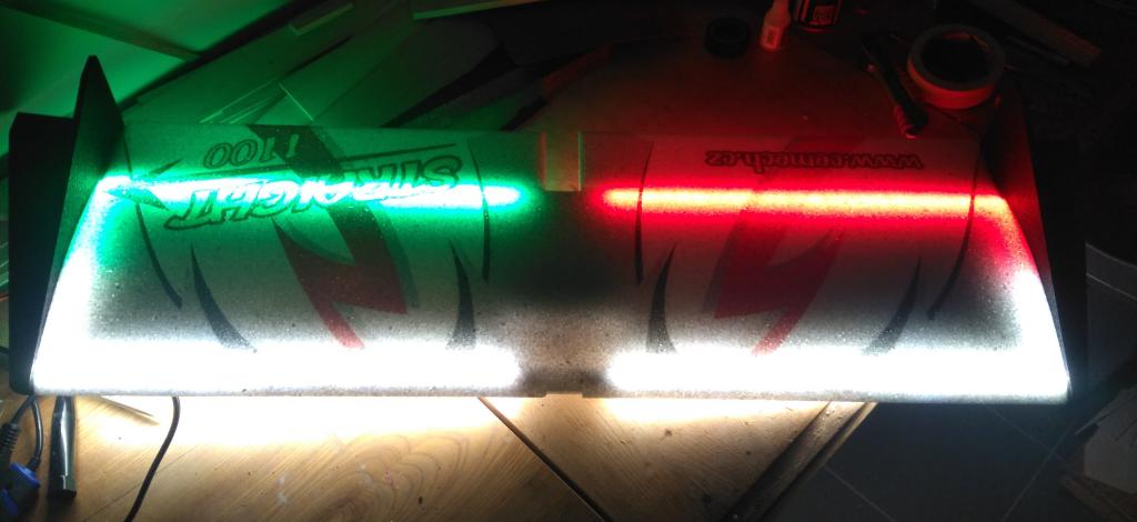

Svítí to parádně, múžež prosím to osvětlení trochu víc popsat? Ve stabilizátorech vidím LED pásky ale jak svítí ta plocha křídel?
Děkuji, Libor.
Dogfighter,Twinstar,Elan,Pirát,MarabuXL,ArsenalVB10, Super Chipmunk ,Sea Fury, Kawasaki KI-61, P-51D

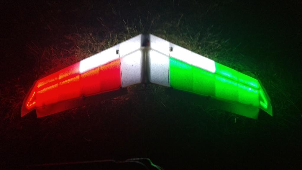

#93 Příspěvek od REX »
Já to mám na jednom svém letadle takto, myslím že to bude stejně řešené.

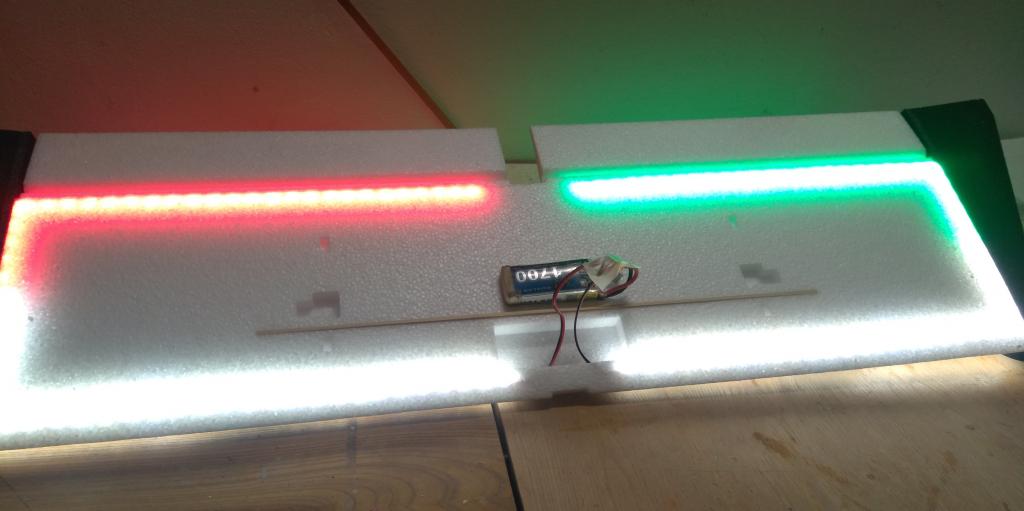

#94 Příspěvek od blesk »
Ano, je to stejně řešené, potah je z 3mm EPP. celkem 3m LED pásků z HobbyKingu, napájeno přímo z pohonné 3S lipol. Viditelnost perfektní, pod letadlem vytvoří krásný osvětlený kruh. Na 1250mAh lipol létá i se svícením s rezervou 15min.
#95 Příspěvek od Libor.N »
Děkuji, tak že to svítí skrze potah.
Libor
#96 Příspěvek od blesk »
Ano, to EPPčko tvoří deflektor a rozptyluje rovnoměrně světlo
#97 Příspěvek od REX »
Přesně tak, pásky mám normálně zalepené vteřiňákem a svítí dovnitř EPP

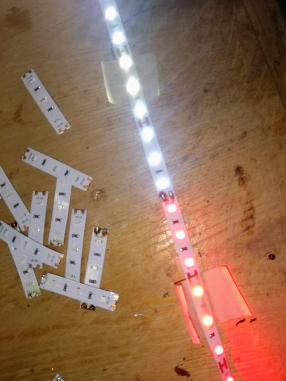

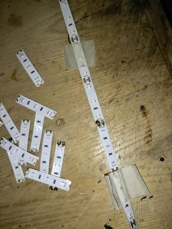

A ještě taková úsměvná událost když jsem dělal osvětlení. V jednu chvíli jsem měl hlavu hooodně zamotanou proč mě prostě červená a bílá po připájení k sobě podle polarity nesvítí najednou, ale vždy jen půlka!
Už jsem nad tím skoro zlomil hůl a hodil všechno do koše, až jsem náhodou skoro po dvou hodinách přišel na jádro pudla! Holt pan Wong neměl svůj den a udělal chybu....
Teď už se tomu směju :) všimněte si označení polarity na obou páskách v místě spoje..... Obráceně označená polarita na červeném pásku.
