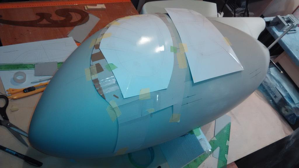

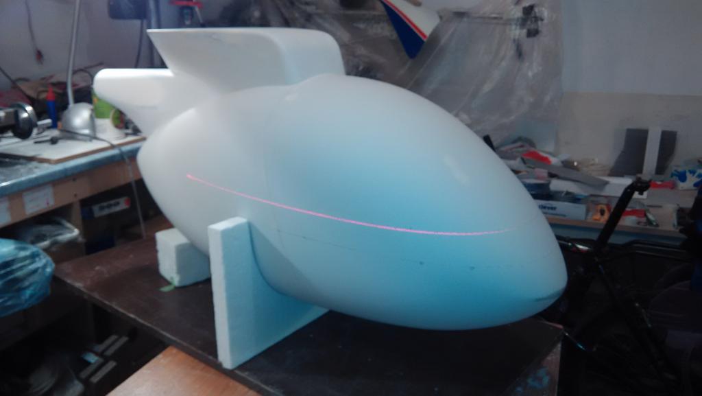

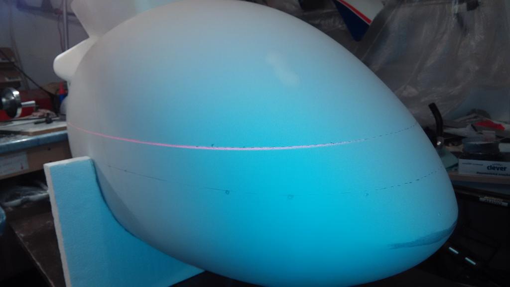

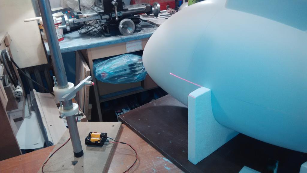

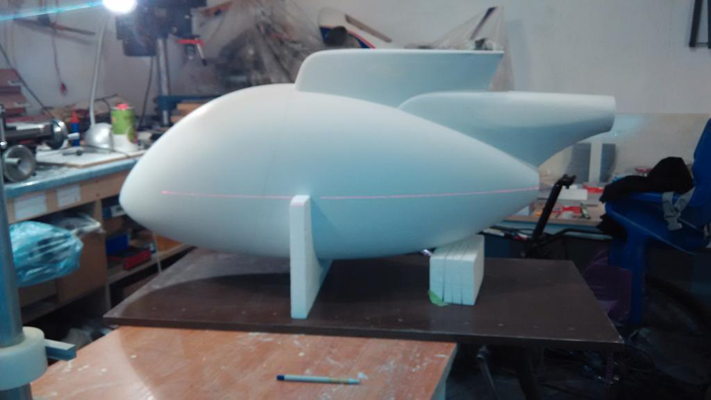

Po opravě heli jsem se konečně zas dostal k práci na trupu, je téměř celý vybroušený a připravený na finální nástřik plničem a pak už jen vyznačit okna, aby bylo vidět, co vyříznout. A vyznačit budoucí díry pro zasunutí podvozkových nohou - prostě aby se na finální skořepině trupu nemuselo pokud možno nic vyměřovat. Dveře budou otevírací. Uvažoval jsem i o otevírací zadní části trupu, tak jak to je v reálu, ale nevím, jestli se mi chce přidělávat si práci. Ale přístup k servu vrtulky by nebyl k zahození Vypadá to, že fígl s laserem pro zakreslení os a jiných čas se na takhle zakřivený trup docela hodí

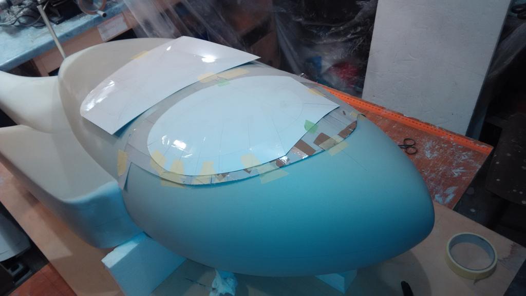

Pomalu pokračuju, povrch je už vybroušený, teď si "užívám" při zakreslování dveří a oken na zakřivený povrch trupu a při vyměřování míst, kde budou procházet nohy skrz stěnu trupu. A chvílema proklínám ten vejcovitý tvar, kde není nikde nic rovného a nebo kolmého Vyřešil jsem to šablonami zakřivenými ve 3D podle povrchu trupu, k jejich rozvinutému tvaru mi v případě dveří pomohl SketchUp a v případě čelního skla řez kopyta ještě před olaminováním. Výhoda takových šablon je v tom, že se dají promáčknutím prohnout opačně a přiložit a obkreslit na druhou stranu trupu.
To jsi vyřešil mazácky. Já to vždycky kreslil tak nějak od ruky a teprve pro rytí jsem používal různý šablony. Tak tomu zřejmě bude i u Mi. Navíc soudruzi v šedesátých létech tyto vymoženosti neměli, tak okna nakreslili docela rovný .
Rytí mě čeká teď ale moc ho tam nebude, protože futra dveří budou zapuštěný a to udělám až do hotový formy - doufám, že tak, jak to mám vymyšlený, to bude fungovat Obrysy předního prosklení (sklo bude zasunutý zevnitř do čumáku) nebudu rýt, ale naopak je udělám vystouplý, takže laminát se bude prořezávat uprostřed vystouplý linky a řez se dobrousí tak, aby vystouplá část linky zmizela. Obávám se totiž, že všude není dost tmelu, aby bylo do čeho rýt. Lakýrník mi měl všude nastříkat milimetrovou vrstvu, ale při broušení se ukázalo, že to místy je sotva půl mm a něco jsem z toho ještě odbrousil. Takže doufám, že bude dost na rytí těch pár dvířek a nebo odnímatelných panýlků, co na trupu jsou a na obrys zadního otevíracího krytu turbíny.
