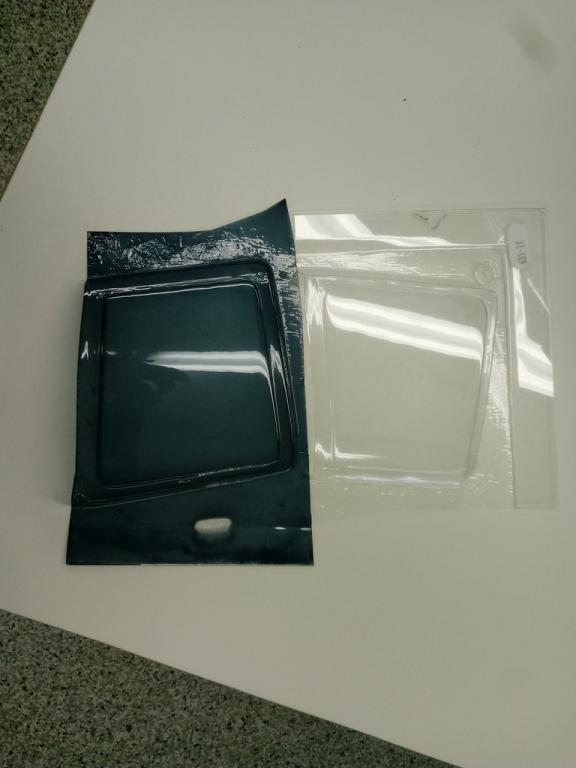

Zajimavy napad jak tonovat "zaskleni" makety. Mozna to znate, ale pro me to je novinka.
Barvivo pro obarveni syntetickych latek. Tady je odkaz na vyrobce barviva v USA, ale urcite bude neco podobneho existovat i u nas:
https://www.jacquardproducts.com/idye.html
fotka ukradena z SRCH

#100 Příspěvek od Michael Gulyj »
Evidentně lepší výsledek než naše pokusy s barvou na tónování světel ve spreji, že? :P

#101 Příspěvek od pkotatko »
Prave proto jsem rad ze jsem to nasel. A snad to ulehci praci i nekomu jinemu.

Zdravím pánové,
já mám na tento účel koupenou nějakou barvu na umělý vlákno (textil) na základě videa na youtube o barvení PETG, ale ještě jsem to nevyzkoušel, tak se nechci předem radovat :)
P.

Když tak koukám na ten Petrův odkaz, tak mám možná i tu samou barvu.
