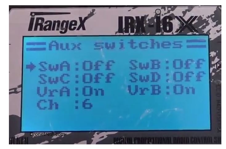

švagr by chtěl TGY-i6 pro kluka na první pokusy s lítáním a chtěl bych se zeptat, zda lze nastavit exponenciály tak, aby byly natvrdo nastavené bez možnosti přepínání přepínačem mezi dvěma hodnotama? Tedy lze nějak vypnout vypínače a mít EXPO nastavené v jedné hodnotě bez vypínače?
Co jsem různě četl, tak to přepínání může rozhodit středy serva, když jsou posunuté trimy, tak bych chtěl vědět, zda lze mít exponenciály natvrdo nastavené bez možnosti přepínání, aby si to mladej zaletu nějak nerozhodil.
Díky

já ale nepotřebuju mít nastravené lineární EXPO, právě že naopak potřebuju mít pro začátečníka křivku, aby neměl řízení tak citlivé u středu pohybu páky a nechci aby to bylo ovlivnitlené přepínačem, sám to tak lítám (u jiného rádia), protože nepotřebuju mít pro rekreační lítání dvě hodnoty EXPO a nebo D/R přepínatelné přepínačem, ještě navíc jestli to u tohodle rádia dělá neplechu...
jde o to, jestli jde deaktivovat daný přepínač a potom nastavit EXPO s tím, že daný vypínač je nastavený jako neaktivní. U nové i6x ty přepínače asi vypnout lze (to by musel někdo ale vyzkoušet a potvrdit, zda to dobře chápu - viz obrázek), ale nevím jak je to u klasické i6 a zda pak to expo lze vůbec nastavit k tomu vypnutému vypínači...
kdyby mohl někdo zkusit u i6 nasimulovat nastavení EXPO s neaktivním přepínačem ale aby to EXPO bylo aktivní, byl bych vděčný

Ráno jsem neměl rádio u sebe, tak po ověření - přepínač letových režimů je nutné přiřadit některému z přepínačů A,B,D. Úplnou deaktivaci nelze nastavit. Nějak jsem myslel, že ti jde hlavně o trimy.

Ano, letové režimy musí být na některém přepínači. Lze ale na obě polohy přepínače nastavit stejné expo a stejné rozsahy, takže ve finále ten přepínač nic nedělá.
Jakou neplechu? Já vím o jediném problému, a to že trim se aplikuje _před_ aplikací rate+expo, čili pokud trim není ve středu, tak se přepnutím režimu trochu posune.
Kde je to menu "Aux Switches" z toho obrázku? Já to asi nikde nevidím (mám posledni 14ch firmware - verze 1.6).

Díval jsem se do manuálů a vypadá to, že je to v nové verzi i6X.

Aha, tak už mi to ohledně toho posunu neutrálu při přepnutí D/R nebo EXPO začíná být asi jasný a to jsem to rádio ani nikdy neměl v ruce. Výrobce ty funkce D/R a EXPO naprogamoval tak, že se ty dvě pozice přepínače nazívají nesmyslně "letovými režimy" a zároveň je to v softwaru tak, že při přepnutí těchto pseudo "letových režimů" nejsou trimy nastavené globálně, ale musí se každý tento "letový režim" tedy trimovat zvlášť... Tedy pokud oba dva ty "letové režimy" vytrimuji tak, abych měl hodnoty trimů v obou režimech stejné (i mimo nulu), tak žádný posun středu serva při přepnutí D/R nebo EXPA nebude, je to tak?? Pokud ano, tak to je ale debilita obzvlášť u rádia, které je určeno primárně pro pilotování levných kuličkoletů, které se trimují neustále a aby člověk trimoval vždy 2x... :lol:
Ano to je i6X, obrázek jsem našel na webu a čistě teoreticky by možná u i6X šlo nastavit ty EXPA k vypnutému vypínači a tedy by možná mohly ty EXPA fungovat s jednou nastavenou hodnotou bez možnosti si do toho hrabat zbytečně přepínačem.
