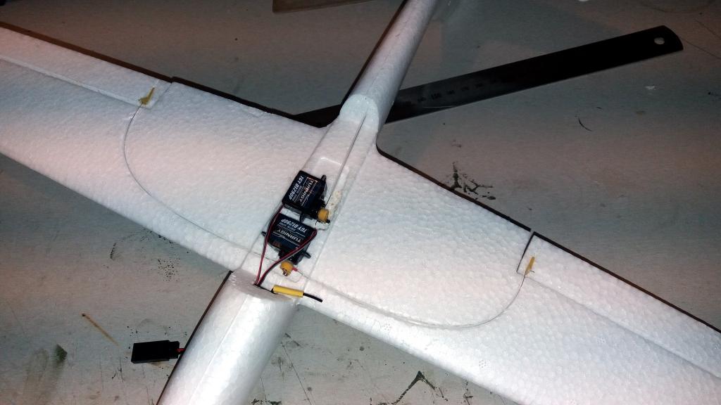

Vzal jsem to po chvilkách metodou ŽaVeS a už mi chybí jen malá baterka coby zátěž v čumáku a přijímačovka:
Je to pohled zespoda (ten černý ocásek je to co je vidět z přijímače Gr12-SC); zvrchu je k vidění jen Skytex jako závěs křidélek a výškovky.
Pohon to nedostane, už tak to bude cihlička...

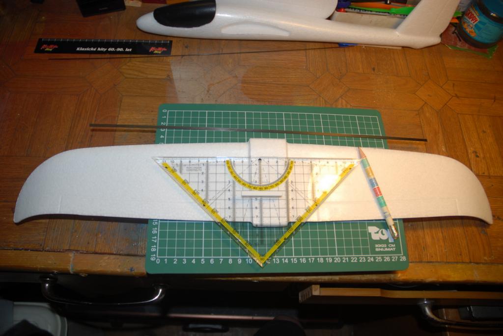

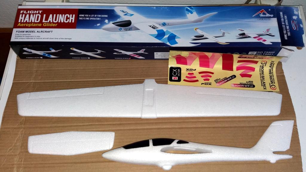

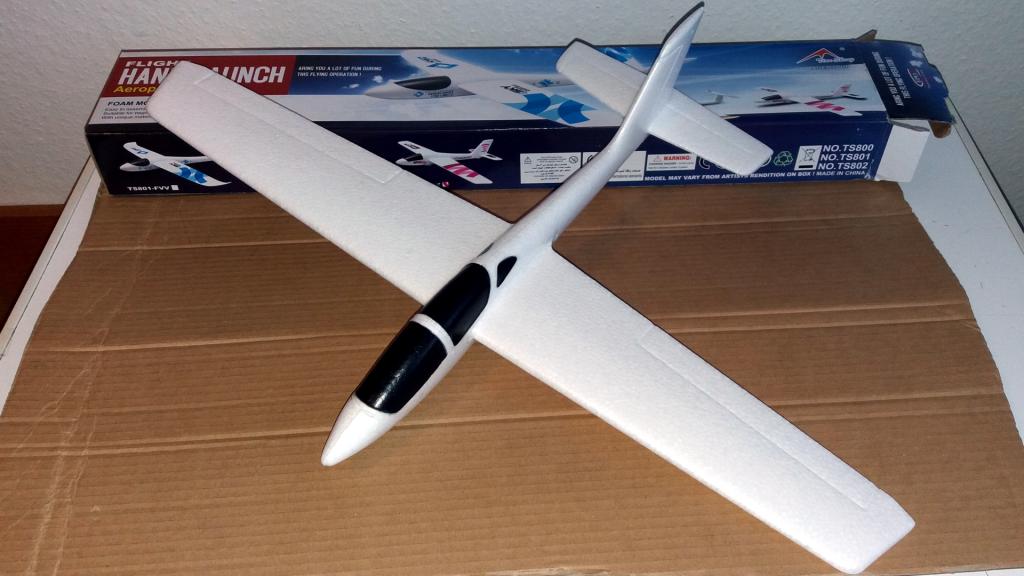

Tak jsem se pustil i do toho druhého kousku :D u různých dodavatelů a výrobců je veden jako Bolt či Solius apod.
U Tian Sheng nese označení TS-800, což zní děsně suše :lol: . Budu mu asi s trochou nad sázky říkat mini Solius :D .
pepinozbrna
Příspěvky: 1478
Bydliště: Mikulov na Moravě
Re: Malý větroň cca 600-700mm s křidélky z EPP
#100 Příspěvek od pepinozbrna »

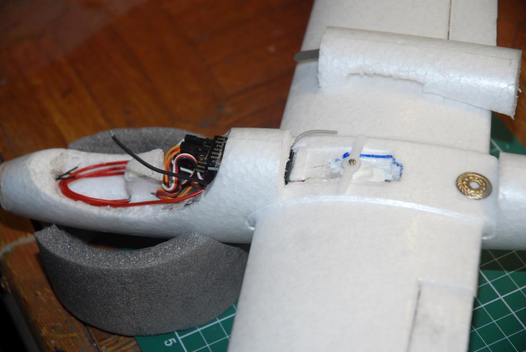

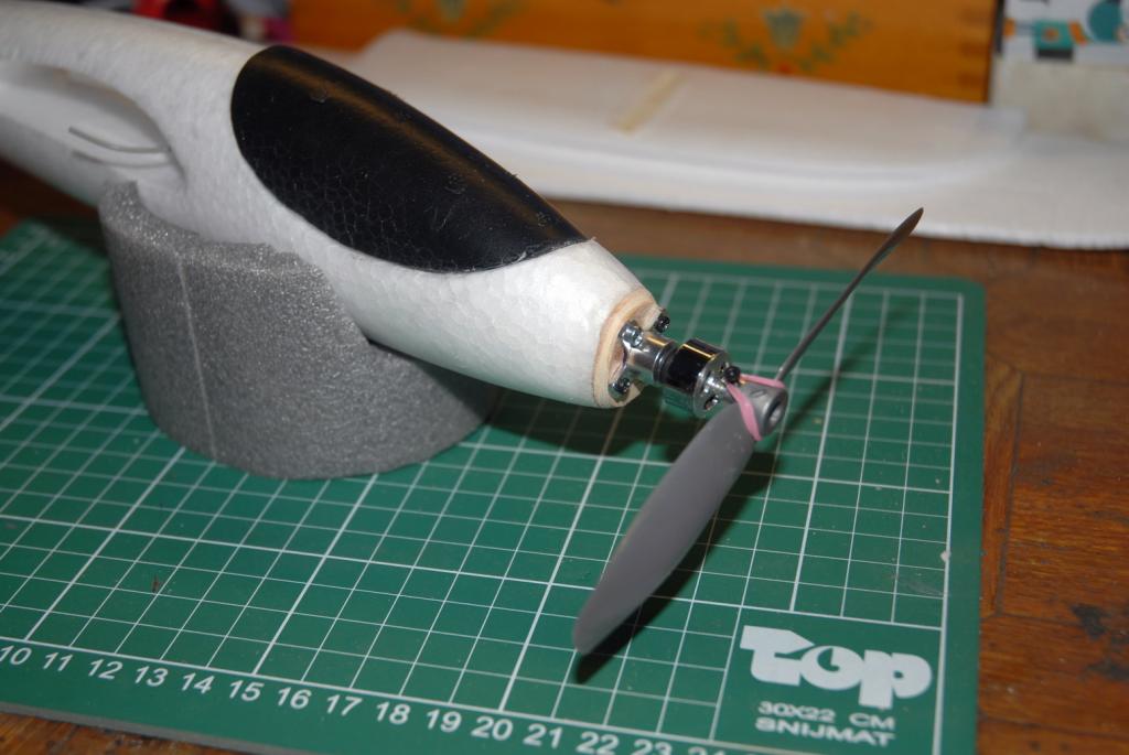

Osazení modelu:
motor: HexTronik 5g
serva: No name 5g
reg: Turnigy plush 10A
Baterie: Giant Power 350mAh 2S 35C
Na rozdíl od Foxe se zde snažím osazení trošku lépe skrýt.

pepinozbrna píše:Na rozdíl od Foxe se zde snažím osazení trošku lépe skrýt.
Ale s tím motorem se ti to moc nepovedlo, viď.... promiň, musel jsem si rýpnout, jen to vypadá že letí napřed, ale důležitější je funkčnost než vzhled! :wink:

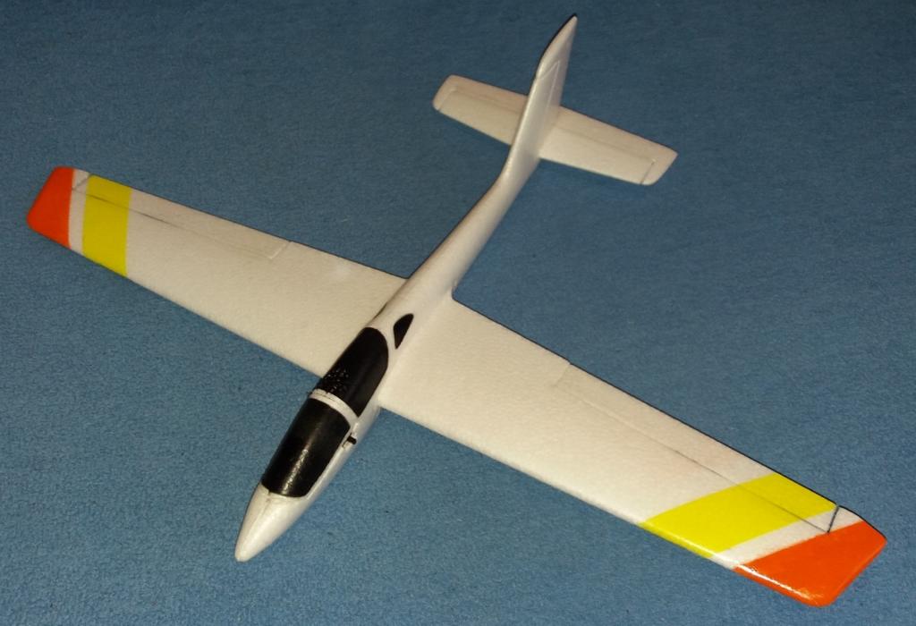

Dnes zalétnuto, no, vlastně zacouváno proti větru :mrgreen:
Ale zase tak hrozné to nebylo, foukalo to 4-6 m/s a jen v nárazech o malinko víc:
screenshot z videa, proto je to rozmachané
Klouznutí z ruky mělo za následek to couvání ale pak řádný hod jako s házedlem (tím "ručním", ne RC a kruhovým hodem), nastoupání tak 5-7m a kluz dokonce i dopředu :lol:
Hmotnost 69g tomu víc než sluší, klidně ještě něco přidám až půjdu na svah. Trimování - v podstatě jen pár kliknutí výškovkou, těžiště to také někde má, jen jsem to od oka zhoupnul na prstech... Dal jsem si i výkrut z hodu ale už se těším na svážek :-)
Těsně po záletu
Těsně po záletu

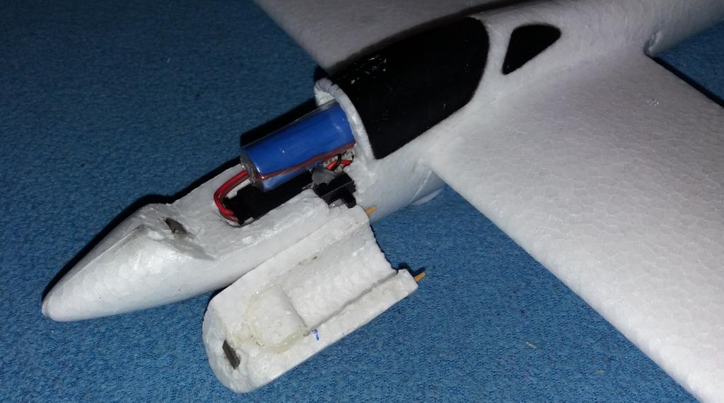

Doma jsem to trochu potunil spreji:
Kabinku jsem připevnil vzadu kolíčky, vepředu magnetíkem:
No a to je asi tak všechno :-)

Rexy neberu to jako rýpnutí :lol: spíše podmět k zamyšlení a od toho forá většinou jsou. Víc očí více vidí :D neni účel si plácat po ramenou, ale navzájem si poradit.
Teprve po tvém příspěvku jsem na to kouknul a vidím že jsem řízl do čumáku málo :lol:
Pan chirurg bude muset provést radikálnější řez a upravit to :D . Takže vlastně díky za tvůj postřeh.
