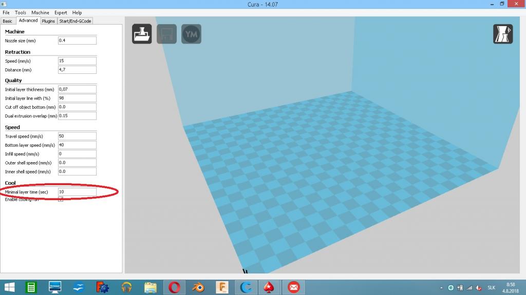

Když v Cura zadám v nstavení tisku kostičky, jednovrstvý plášť, sníží si rychlost a nereaguje na jinou. Stejně to tak dělá i v Slic3r. Pokud ale plášť mám ze dvou nebo víc vrstev, tak tiskne rychlostí co jsem zadal já. Je to tak správně?
pokryschin
Příspěvky: 45
Registrován: ned 03.04.2016 13:40
Re: Anet A8
#96 Příspěvek od pokryschin »
skús pozrieť túto hodnotu,je pravdepodobne limitujúca
Golfista
Příspěvky: 1434
Bydliště: Dobruška
Re: Anet A8
#97 Příspěvek od Golfista »
Jo pomohlo to díky.

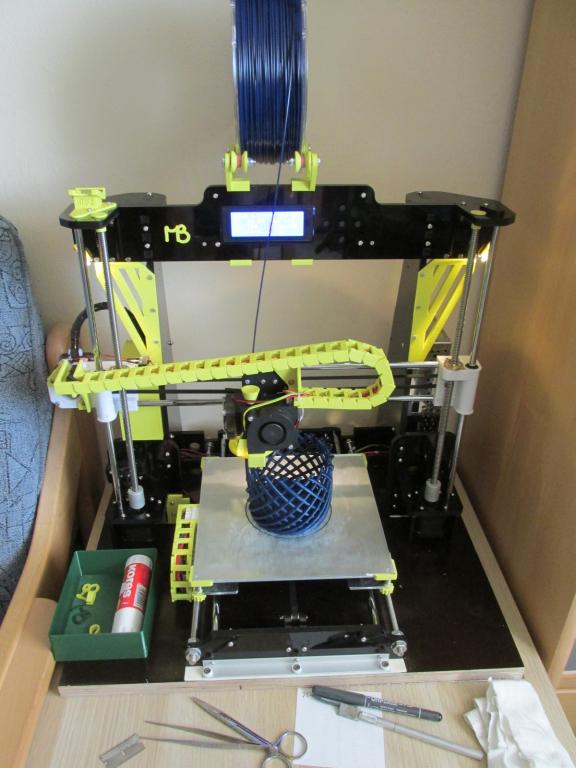

Aneta už tiskne jak se patří. Stále se to s ní učím, ale už jsem na 70% spokojený. Týden tištění všemožných vylepšení, ale už vypadá líp. A hlavně, nikde nic netrčí a nepřekáží.
Jenom stále nevím o kolik jsou lepší plastové ložiska...

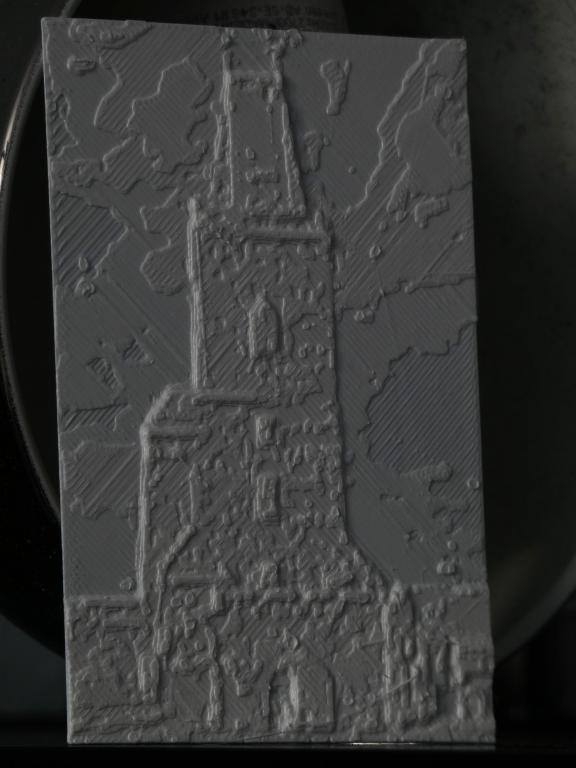

Už nevím kdy a kde se to tu řešilo, tak to dám sem, syn to tisknul na A8.
Tisk reliéfu podle fotky, takhle to vypadá na stole:
a takhle po prosvícení:
Soft = Rhinoceros 5.0, školní verze. To jsem ani netušil že to umí převést bitmapu na reliéf... :?
