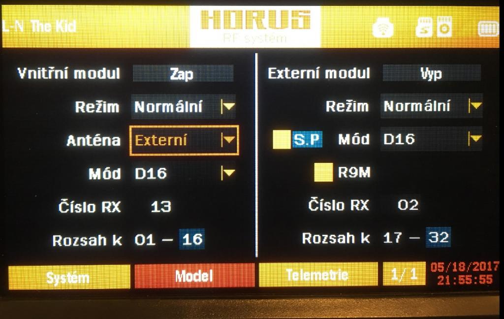

Takže zkouška Horus 10, SWR:
Externí anténa:
Origo tu placatou teď nemůžu najít, tak jsem narouboval nějakou malou z WiFi routeru.
V klidu 9.
Při chycení do ruky 2 (!!!)
Druhá (na pohled stejná) anténa:
V klidu 6.
Při chycení do ruky 14.
Obě antény trochu reagují na nasměrování, ale není to zdaleka tak jednoznačné jako u Horuse 12.
Každopádně když se externí anténa odpojí, tak 79 - 82. Takže utrženou anténu by to detekovalo nádherně, ale ty malé hodnoty to příliš nerozeznávé, asi do 10 bych to bral za O.k.
Závěr:
Záleží na tom, jaká konkrétní anténa se připojí, není anténa jako anténa. Škoda že nemám po ruce tu origo placatou FrSky anténu.
Interní anténa:
Přepnuto v menu na interní anténu, fyzicky externí odpojena nebo připojena, to je jedno.
SWR: Pořád 0, nazávisle na čemkoliv, můžu to otlapkávat jak chci.
Závěr:
Interní anténa je zřejmě dobře přizpůsobená, schovaná uvnitř a přiblížení ruky jí neublíží.
Postřeh: U Horuse 12 to chování SWR je dospělejší, reaguje na interní i externí anténu a přesně podle očekávání.
U Horuse 10 bych řekl, že se hodí na detekci vážného problému s anténou, ale třeba na nasměrování nebo nějaký drobný problém (např. zastínění rukou nebo vodivou plochou) to příliš jednoznačně nereaguje. U H10 bych tedy nastavil hlídání s akustickou hláškou na nějakou vyšší hodnotu, řekněme 20 a bral bych to jako pojistku proti zlomené anténě nebo upadlému honektoru. To jistě indikuje perfektně.

ellet píše:..... Píšeš, interní nebo externí a to mě trochu mate. Já mám volbu interní nebo interní+externí. V obou případech vidím pořád 0.
Já mám volbu Interní nebo externí.
(Myslím že volba externí znamená externí + interní. Do okénka v menu se vejde akorát slovo "Externí". Mám FrSky OS, pro upřesnění.)
