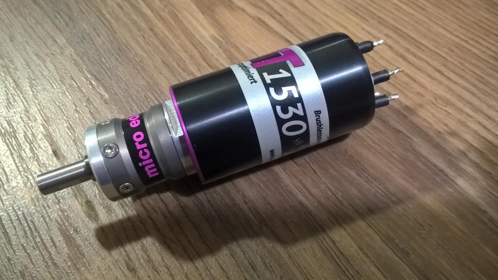

Do druhého SSL chci pohon naprosto dokonalý.
Tentokrát to bude pohon složený z motoru Lehner a k tomu Reisenauer převodovka.
Na obrázku je první z motorů , ještě budu dávat dohromady druhý na jiný počet článků. A rozhodnu se až po měření na stendu který motor zvolím.
SSL potřebuje do čumáku pohonou jednotku alespoň 250g (tzn včetně reglu) aby model byl přesně vyvážený.
kornutek
Příspěvky: 301
Registrován: stř 04.01.2017 20:47
Bydliště: Březnice (ZL)
Re: SSL Super Star Lite elektro-V tail
#104 Příspěvek od kornutek »
Tvoje hraní si s detaily a ladění na max se mi moc líbí.
Jak velké zatížení snese tahle převodovka?
Taranis+ T2-2008, E-REVO, Diablotin,Ariane V6 slow flyer ve výstavbě.
Příspěvky: 7821
#105 Příspěvek od graup15 »
Jukni..
https://www.reisenauer.de/aid-233-Reise ... orter.html
1000W po dobu 30s. Já všechny převodovky krátce zaběhnu. Pak kompletně rozeberu. A po složení namažu Kluberem NBU15.
https://maziva.heureka.cz/kluber-isoflex-nbu-15-400-g/
