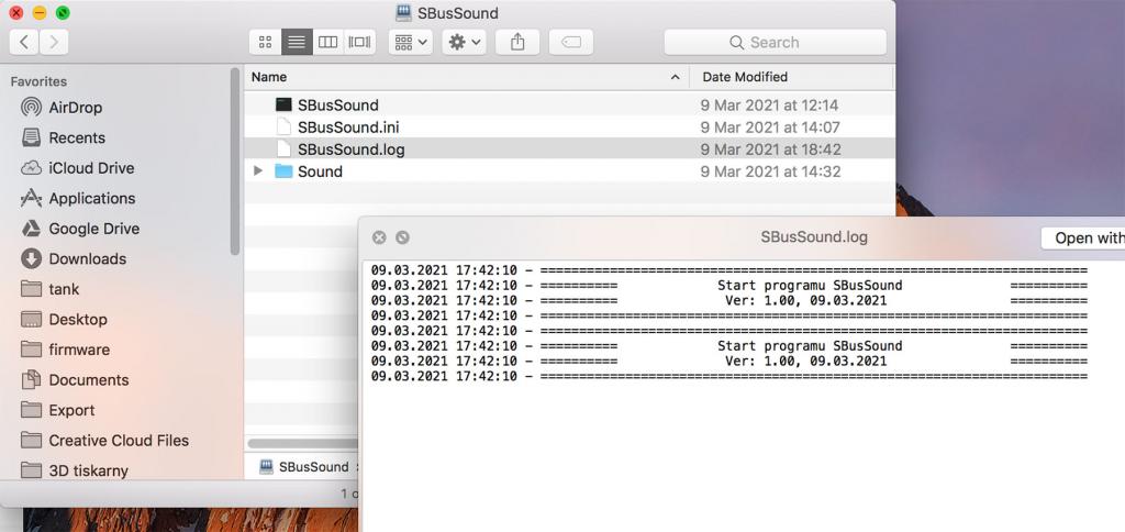

Také je mi divný ten čas zápisu, je to stále stejné:
Stále je tam 9.3.21 18:42, bylo to i včera.
A v logu je 17:42. Stále...

RPI nemá hodiny reálného času. Musíte nastavit čas při každém zapnutí nebo restartu, nebo se na čas vykašlat. Při připojení k internetu se datum a čas zaktualizuje z nějakého časového serveru, ale nejsem si jistý, že je to tak vždy.

To jsem udělal, jak jsem psal o tom, že jsem propojil zem kablíkem mezi komponenty přímo. Toto je jeden z nich.
Hodiny jsem si myslel, že to neumí.
