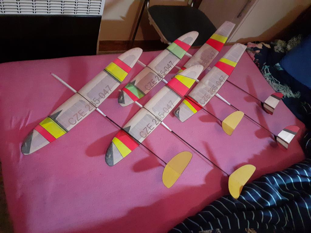

výroba WIKI už konečně běží a tak s příchodem podzimu zpět k volňáskům!
Stavebnice házedla NO1 jsou vyrobené a to jak s klasickou trubkou, tak s kónickou, časovačů je už také dost.

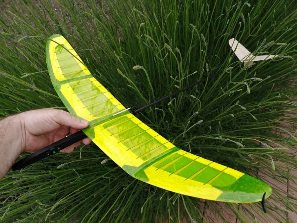

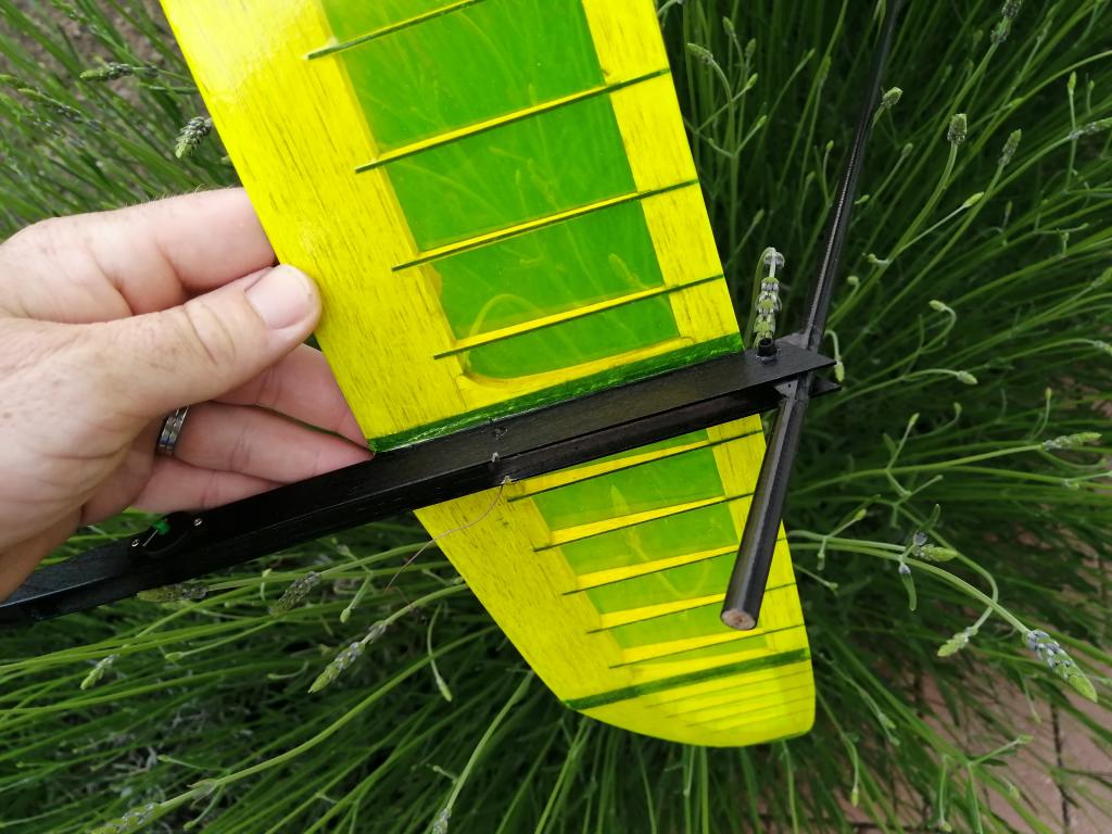

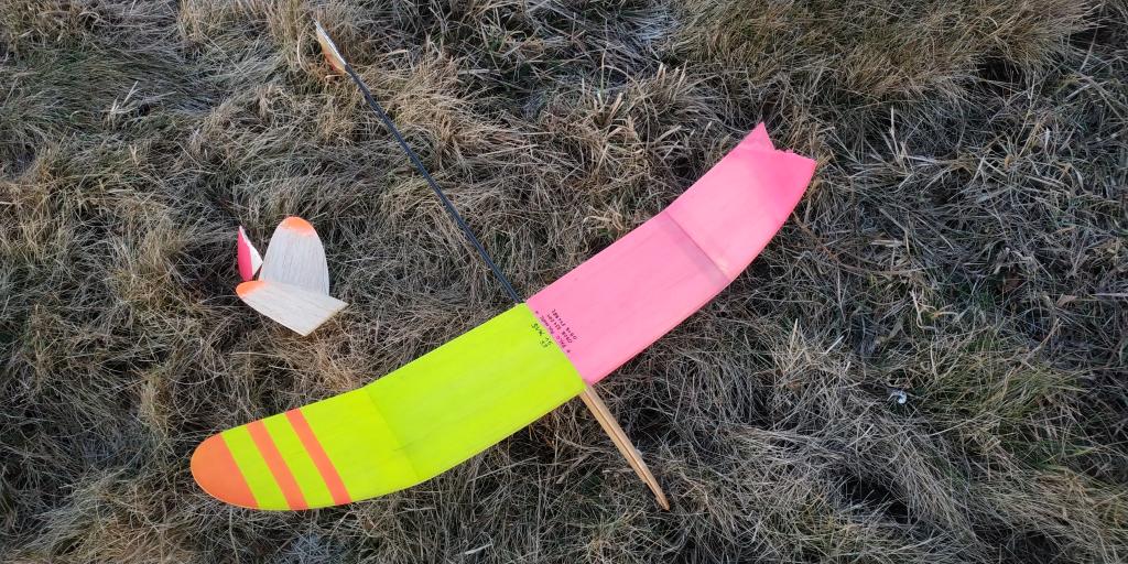

#97 Příspěvek od tomashr »
Měl bych dotaz k těm posledním fotkám - nějak moc nechápu ty uhlíkové výztuhy na křídle... Není to tak trochu opačně - na straně s kolíkem výztuha jen kolem kolíku, ale druhé křídlo podél celé náběžky? Nemělo by být spíš v celé délce to křídlo s kolíkem?
TomHlavinka
Příspěvky: 612
Re: NumberOne DLG 600 (H)
#98 Příspěvek od TomHlavinka »
Je to z důvodu, že místo olova v pravém křídle na vyvážení hmotnosti kolíku raději investuji hmotnost do vyztužení náběžky. Při zalítávání jde model často ve šturcce dolů a občas se poškodí pravé křídlo nebo pravá náběžka, protože to jde v pravé zatáčce dolů. Levé křídlo na tah není ani moc potřeba zpevňovat, ta balsa vydrží více než by se čekalo. Leda, že by byla použita nějaká velmi lehká měkká balsa, ale tomu se vyhýbám. Místo okolo kolíku, je však potřeba zpevnit řádně! Kolíček musí spolehlivě držet v konci křídla, to je navíc už dost tenké. Proto ten uhlík!
Příspěvky: 6037
#99 Příspěvek od tomashr »
Díky za vysvětlení s tou hmotností, to dává smysl.
Jinak osobní zkušenost - na té straně u kolíku musí jít uhlík určitě přes místo, kde se napojuje koncový oblouk na náběžku a odtokovku, jinak je ten lepený spoj slabina.

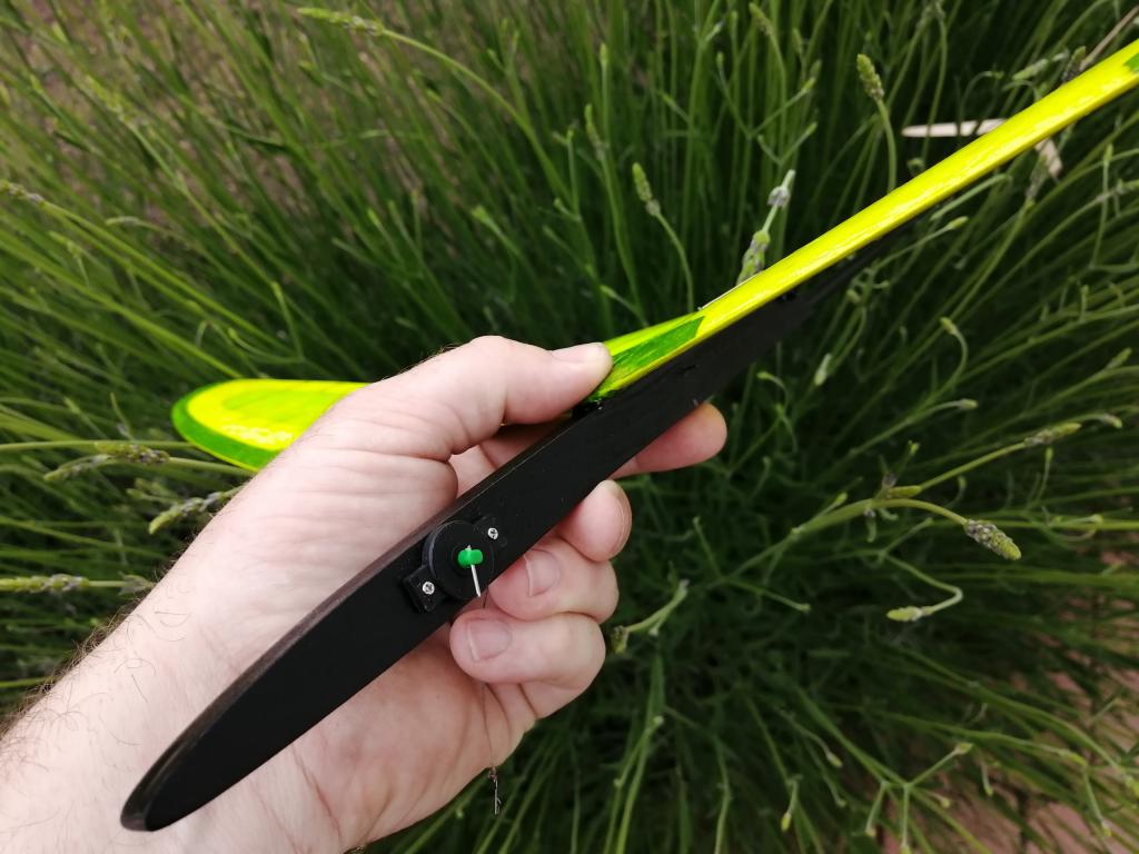

#100 Příspěvek od Jirka Schifi Zatec »
Ahoj kluci. Ja davam hazeci kolik nebo takovou tu placicku na konci leveho ucha do mist kde je nejvetsi tloustka koncoveho profilu. A ano tam to chce poctive vyztuzit uhlikem nebo v nouzi sklem, vzdalenost umisteni od konce ucha volim zkusmo tak aby mne to dobre sedelo v prstech.

Nepodceňujte vystuženie hadzacieho ucha
Prelaminovanie sklom už evidentne nestačí

Ahoj hazedlari, Ja to mam takhle a brzy bude zalet. :D

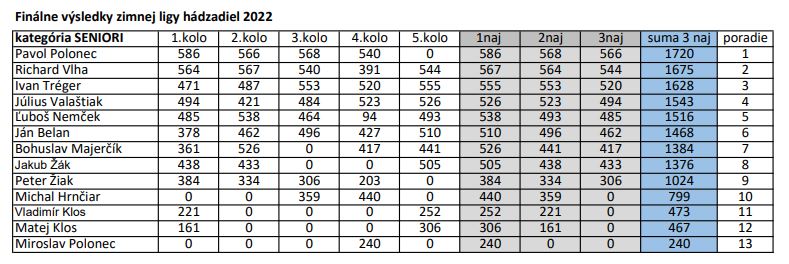

u nas takto skoncila zimna liga v Martine
klasicky model 3 naj z 5 kôl, prvých 8. lietalo s otočkou vačšinou uhlikove krídlo z peny a na tom biaxialna tkanina
ja som lietal s 3roky starým modelom, asymetrickym vzopatim a plným dreveným kridlom s modelspanovým potahom
vraj som uz 3x po sebe vyhrali nasu zimnu ligu s vysledkami 1625, 1748 a 1720.
