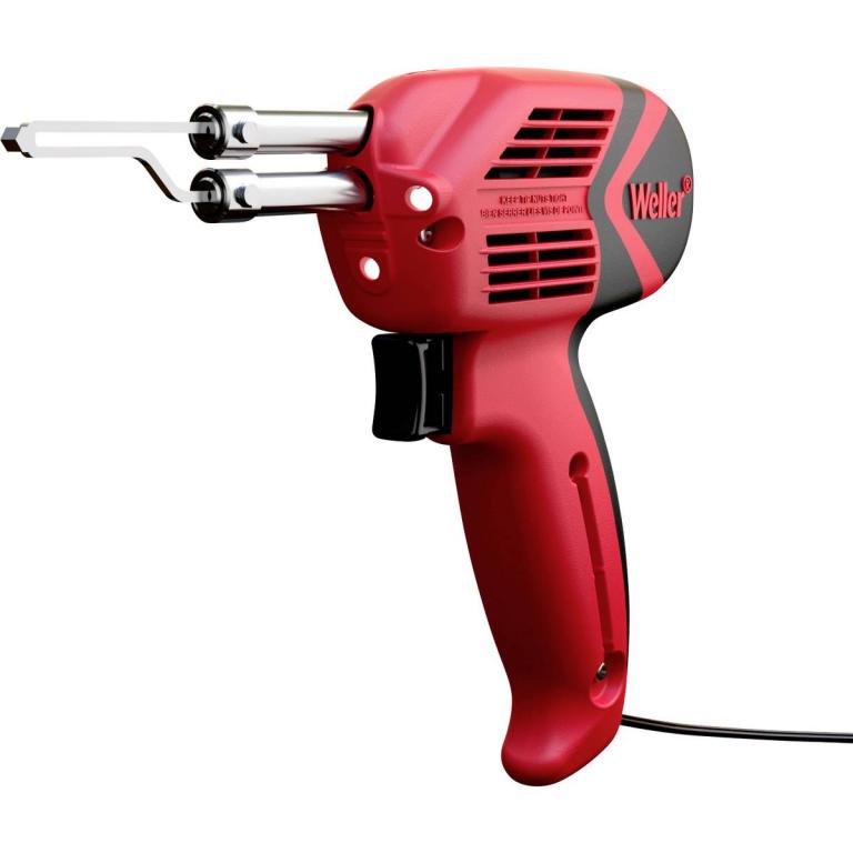

● Pájedlo z prodejny CONRAD je od fy Weller. Je považována za záruku kvalitního nářadí. Dual Power Trigger umí 140W (první namáčknutí rozjezd a masivní spoje) u spojů s nízkým odvodem tepla se stiskem na doraz přepíná na 100W.

Vcera jsem si objednal novou Wellerku starsi dam kolegovi ktery se trapi s pajenim s bezolovnatymi pajkami. I moje starsi Wellerka prohrala tluste kably tak ji moc chtel vymenit za modelarskou zehlicku.
Rozhodl jsem se umravnit baterie komplet na XT 60 a dolu na XT 30.
Napisu jak ta nova funguje. Uz jenom na ty tri ledky ,nasvetleni se tesim. Svetla a teploty neni nikdy dost.
Jo ,Conrad je zajimava fy.
Za registraci 7procent sleva ,cervencova dalsich 10 procent,za 1.nakup dalsi zvyhodneni.
Prijemne Nemecke prekvapeni.
Byl to boj se zlutou Nubou 140W ,srdce me tahlo k ni ,ale nema prepinani 100W a 140W na vypinaci.
Napisu jak to hreje.

Re: Pájení měkké -vše okolo (pájky, páječky, tavidla atd..)
● Stránky Weller Search https://cz.rs-online.com/web/c/?searchT ... ra=oss&r=t" onclick="window.open(this.href);return false; (SOLDERING GUN 9400) HIT čtyřikrát. Z toho dvakrát UK a dvakrát EU. EU: Skladová čísla RS: (238-6580 a 238-6580) Výrobní čísla: (WLG9400K23C a WLG940023C)
● Komentář CONRAD: "Weller WLG9400K23C 140W/100W, EU, Hlavní benefity
Pájení, hlazení, stříhání: Součástí dodávky pájecí pistole je sortiment kvalitních originálních hrotů od Weller, které jsou vhodné pro použití při těžkých pájených, řezacích a hladinových pracích. Lepší výhled: Cílené jasné LED světlo, ..."
● CONRAD (WLG9400K23C) Má volbu jednoho ze tří pájecích hrotů (dlátový, hladký, pro řezání lan) je tedy třeba najít čím se liší
● EMEA is an abbreviation for Europe, Middle East, and Africa. Dle všeho tedy zpřesnění typu zástrčky na přívodní šňůře 230V
● Jsem zvědavý jak se bude dlouhodobě chovat "Pohodlná rukojeť"
● Ta unikátní vlastnost musí být v materiálu "HROTU". Takový hrot co na něm pájka drží a nerozpouští jej (rozpouští minimálně) jsem doposud nepotkal. Podívám se zda ty hroty (smyčky) jsou (a za kolik) jako náhradní díly (spare parts). Ale tuším, že zůstanu u holého Cu drátu získaného stažením izolace (1.5mm2, cca 1.4mm průměr, délka 110 až 120mm, po ohnutí cca 60mm. Vývody Nuby mám upraveny, jsou tam šroubky zevnitř obdélníkového průřezu sekundáru. Konce smyčky rovné (nebo s půl očkem) se přitahují mosaznými matičkami M3 s podložkami.
● Uvidím zda si moje Nuba s nejvíce Watty bude se smyčkou Weller "rozumět".

Funguje to tak: Namacknes vypinac na pul a mas 140W. Roztavis a pak domacknes a preneses mas ,,jen,,100W.
Furt jsem nevedel proc to je naopak, uz vim.
Takze dve pajecky v jednom .
To vymyslel ,,pajmistr,,.

● @HONZIK 22 1. Nejdřív Full a pak 2. Půl. Je klasika rozběhu, třeba ventilátoru. Rozjez z klidu potřebuje (byť jen krátký) prostě pořádný kopanec. Jinak se může stávat: Že točítkem jedeš až se hmota roztočí, a pak se vracíš na žádanou míru foukání.
● Pokud přidávám tenkou trubičkovou pájku do pájeného místa tak: Hrot a trubičku přiložím - Zapnu - Prohřeji - Oddálím. Nepotřebuji nabírat na špičku.
● Předpokládám, že Weller (stejně jako Nuba) si při vypnutí před oddálením, do konce smyčky "odsaje přebytek" cínové pájky.
