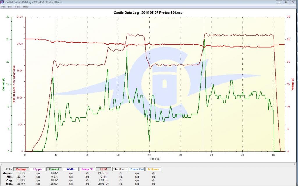

No, tak nakonec se kolega uvolil, že se mnou půjde na druhý ostrý let. Tady máte teda to video, v příloze je graf z logu který ilustruje to přepínání otáček. Letovou dovednost prosím nekomentovat, ruky mám roztřesené ještě teď.

Hlavou mi vrtá ten pokles otáček při roztáčení, je slyšet na videu i vidět na grafu. To samé bylo při prvním letu. Zatím nevím, co si o tom mám myslet. A žere to 25A

Bych lítal bez canopy, vypadá to úžasně. Protos letí taky moc hezky. Zeptám se, při tom zabrání za kolektiv jak spadnou otáčky. Tak jsi je shodil schválně a nebo to ti udělal regulátor?

V podstatě teď dolaďuju to, co jsem střílel při nastavování od oka. Na Spiritu zvýšen úhel náběh při záchraně, skoro to nestoupalo. Laboruju se ziskem ESC governoru, zjevně jsem ho dal moc velký, při zátěži je slyšet jak motor pulsuje. Tím by se mělo vyřešit to kolísání otáček při rozběhu. Navíc se mi zdá, že motor dost hřeje, což může být tím že jsem po****l něco při výměně hřídele, nebo taky ne, zkusím PWM 8 kHz. Ocas mi připadá, že ladit nepotřebuje, zastavuje z piruet na místě, ale ještě zkusím, kam až můžu jít se ziskem. Jako začátečník bohužel nepoznám co znamená že je ocas "dobře", ale nikam neuhýbá. Odběr jsem dneska naměřil 31A.

Setový scorpík topí, s tím nic neuděláš. PWM by mělo být na 8kHz. Kolik máš nastavený timing? Já měl 18°. Zkoušel jsem 6°, nebylo to ono. Teď mám 12 a řekl bych že je to asi nejlepší.

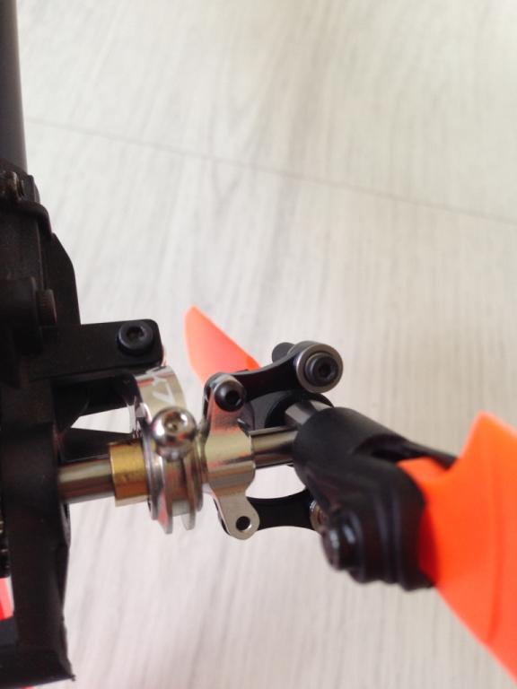

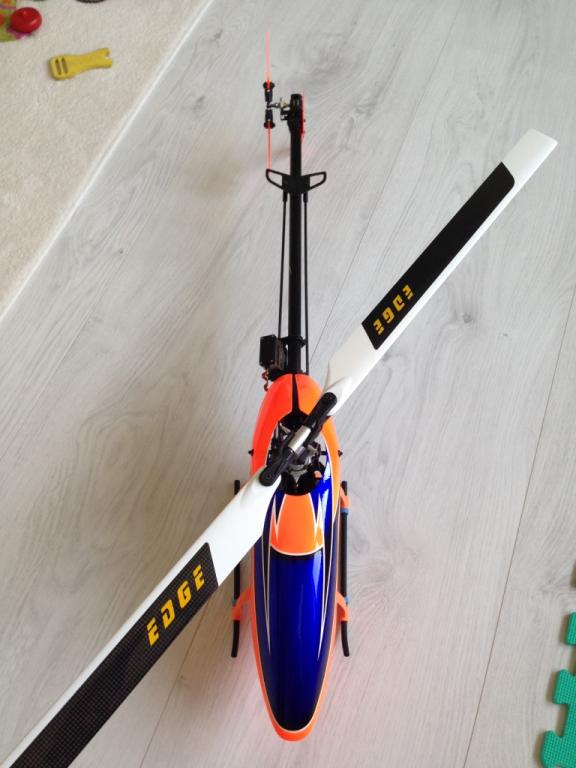

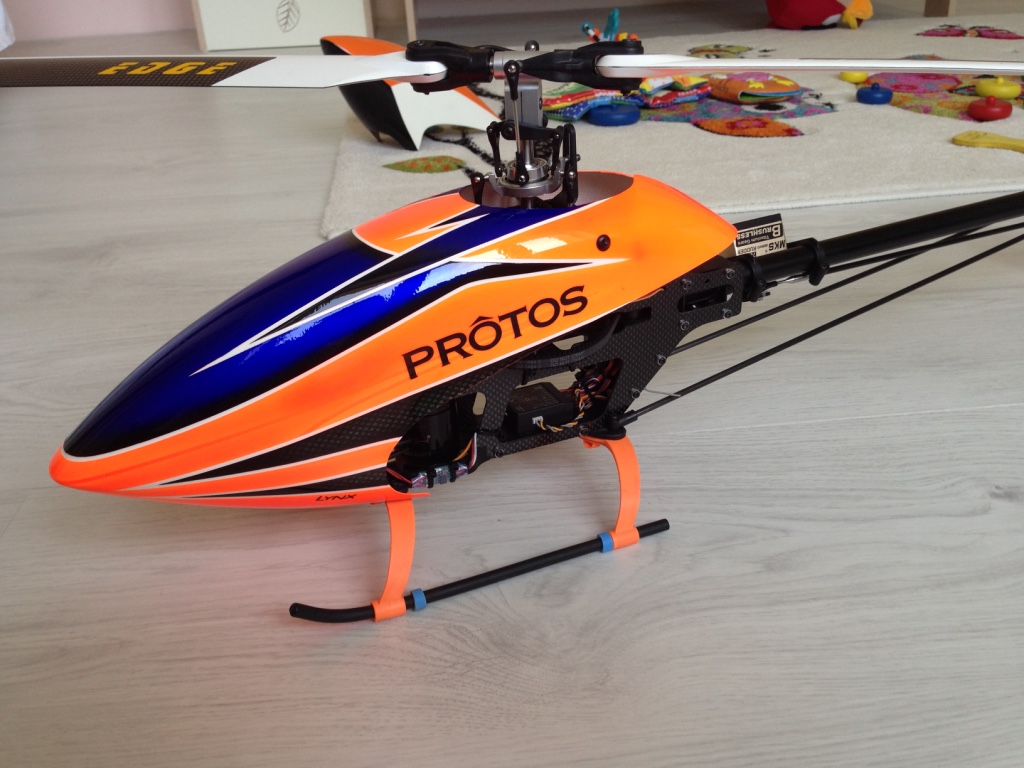

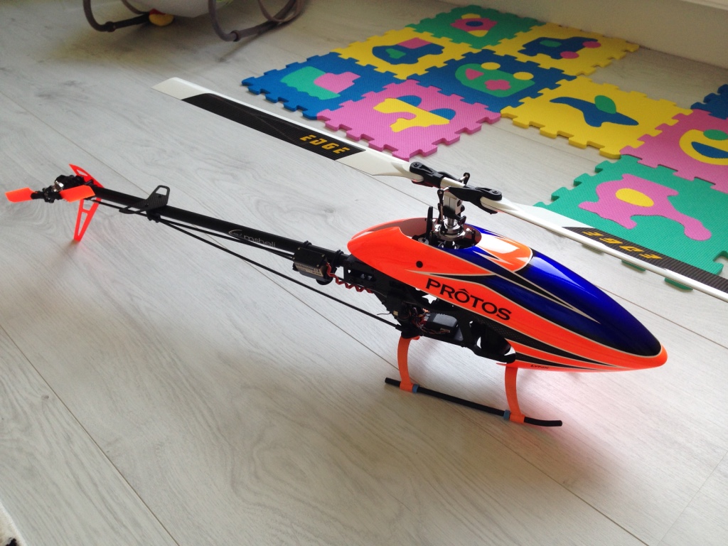

Tak se podělím o malou kosmetickou změnu na Protosovi - canopa, a větší funkční - smýkatko (chodí naprosto voně)

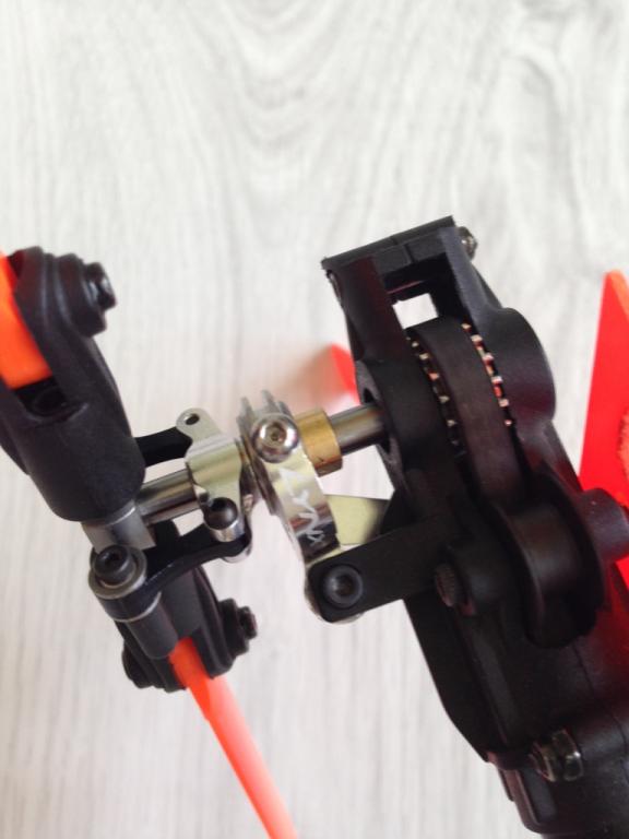

Ještě ten ocas
