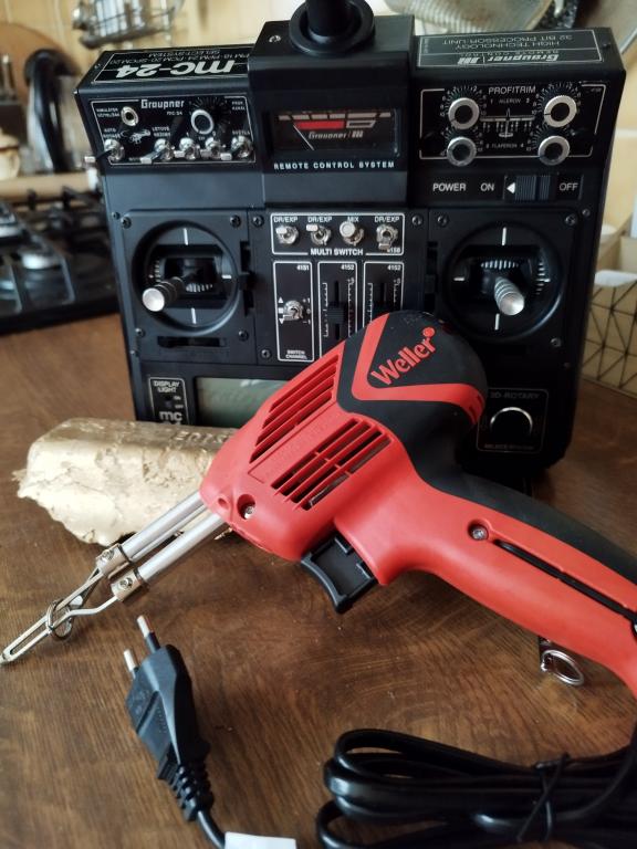

Chlapi mam vas rad. Jdu pajet ,,akupack,, do ,,noveho vysilace ,, a prijimace :mrgreen: :mrgreen:
V patek mi prisel novy prijimac a on se ihned zparoval s 25/let starou krabici z obrazku. Divne. :mrgreen:
Tak jim obema ,krabici i krabicce dopreji dostatek energie.

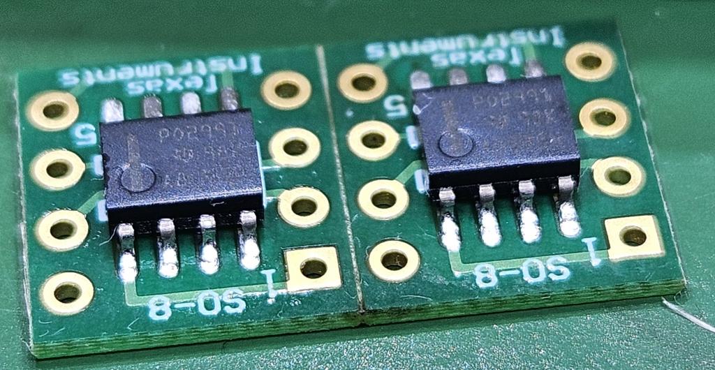

A teď pro pobavení, ať jen netluču blbosti - v příloze je obrázek. Kdo uhodne co je pájené olovem a bezolovem, dostane dárek.
PS: OPA2991 - ten nejuniverzálenjší operak co můžete mít doma. Dokonce funguje open-loop (komparátor).

guchar píše:@warhawk: "co je pájené olovem a bezolovem" Za mne víc "shining" tedy olovnatý je ten vlevo. Ale je možné, že je v tom nějaký chyták. Podmínky pájení/focení/jiné nastaveny tak, aby víc zářila pájka tam kde není olovo. Muselo by se to toho minimálně zkusit rýpnout. Ta bez Pb by měla být tvrdší.
Příjemně si mě překvapil tím, že si očekával chyták. Ten tam opravdu je a dá se odhalit na druhé řadě pinů. Liché piny jsou pájeny Multicore s SnPb zatímco sudé piny jsou pájené nějakým Weller co je Pb-free. A ano, opravdu jsem se snažil omezit kontaminaci a hrot důkladně očistil. (ale vyměnit by jej bylo lepší). Na ten Weller jsem přidal 15 stupňů z 315 na 330.

● @warhawk - chyták. Musím přiznat, že hlavní chyták jsem si nakonec vyrobil já sám. Ve své hlavě. Soustředil jsem se na rozdíl vlevo vpravo. A tak nějak jsem počítal, že na každé straně jsou všechny vývody pájeny stejně. Takže jsem se apriori zaměřil na dolní řady vývodů na obou stranách. A až po tvém upozornění (můj ne moc dobrý zrak a pozorovací schopnosti) vidí dobře patrný rozdíl řada vlevo nahoře matné 5 a 7, proti výrazně lesklejší 6 a 8.
● Ještě jsem dumal nad příčinou - původem Lesk versus Ne lesk. Asi nějaký rozdíl v uspřádání krystalické stavby (vznikající v tavenině a přetrvávající, i po jejím ztuhnutí). Velikost a samovolné náhodné nebo orientované uspořádání (zejména ve vrchní viditelné vrstvě). Je jasné, že u Sn Pb pájek (mimo potlačení oxidace) hlavní podíl na lesku má použití tavidla - fluxu.
