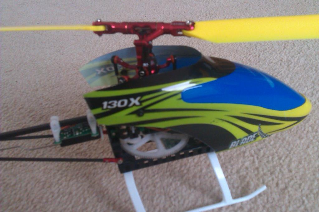

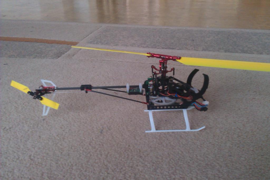

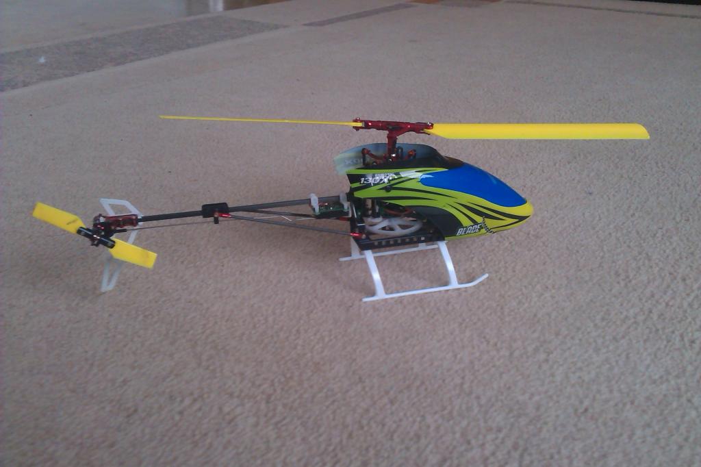

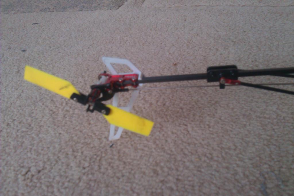

Dotaz na majitele tohoto prcka. Mám 130x z druhé ruky. Motor setový, kovové přední převody, kov gripy - tuning na ocas na cestě. Ještě tam je přilepené na trubce klasické servo na vrtulku, nevím jaký typ, ale je žluté. Vrtulníček jsem napípal podle návodu do dx7 a zkoušel hned zaviset doma, vše ok, krásné reakce vrtulka držela. Vzal jsem ho na zahradu a nastavil otáčky na 90%, po chvilce jsem zkoušel různé flipy atd a ustřelovala mi vrtulka, jednou se stalo, že šel i do levé pyruety. Nevíte čím to může být? Faktem je, že na ocasu je vakl velkej, hlavně na ložisku v domku a ve smykátku. Zadní převod jsem kapkou přilepil k torzní tyči, takže ten se neprotáčí. Máte nějakou radu?
vylizplech
Příspěvky: 811
Bydliště: VSETÍN
Re: Blade 130 X
#960 Příspěvek od vylizplech »
http://www.eshop-rychle.cz/model-rozumn ... sec-0-17kg není to tohle servo? Jinak jestli ti ustřeluje vrtulka může se ti protáčet některý převod na vrtulce,nebo to chce navýšit zisk gyra na ocas.
