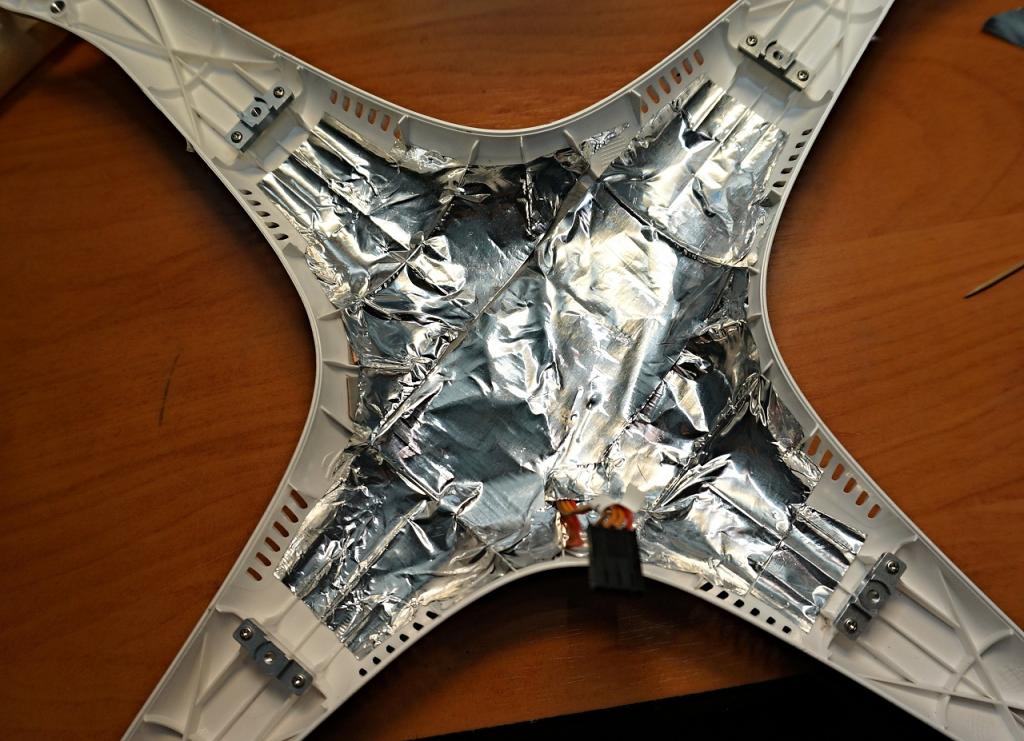

gardenroute píše:Zajímavé řešení pro vylepšení GPS příjmu na Vašich Phantomech, jedná se o aplikaci samolepící 3M hliníkové fólie pro odstínění od "vnitřností" Ptaaka (Google: 3M 7983). Je to relativně jednoduché, laciné a účinné, folie váží cca 2.5 gramu...
Primárně to je sice použité pro P2V+, kde je možná interference s WiFi modulem na palubě, ale může to zrychlit načítání satelitů a zvýšit stabilitu GPS příjmu i dalších nových modelů Phantoma... Máme na palubě spoustu další elektroniky, nikdy asi nezaškodí lepší stínění nežádoucích interferencí, než je to tovární (nyní asi žádné, dříve ale myslím byla v té šedé hmotě pod GPS měděná folie)... Problém je asi ten dlouhý nestíněný kabel od GPS modulu, proto je celkem užitečné zastínit jeho nepotřebnou délku... Také jsem již viděl dodatečné stínění NAZA jednotky tou zmíněnou měděnou folií.
[youtube]http://www.youtube.com/watch?v=q31s6NDFUlA[/youtube]

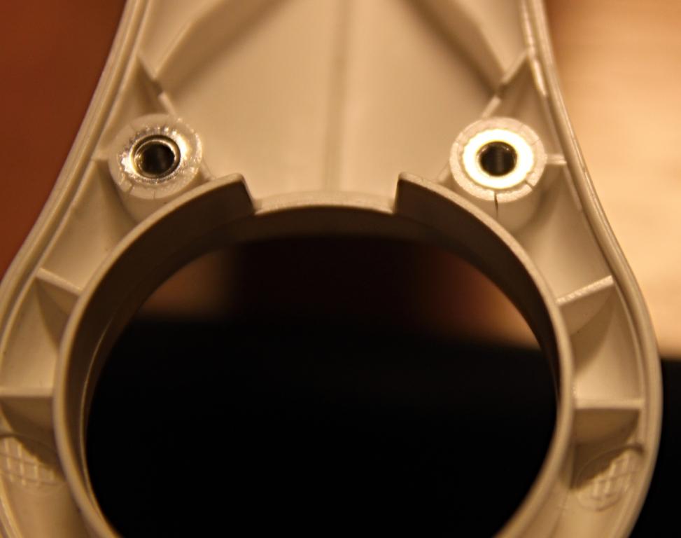

Tak jsem to tedy také udělal 8)
Jen jsem to měl trocha složitější, protože mám pouze 3M hliníkovou pásku, takže to nešlo udělat z jednoho kusu, ale nakonec to nějak dopadlo.
Tak se uvidí, jak to nyní bude s počtem satelitů.

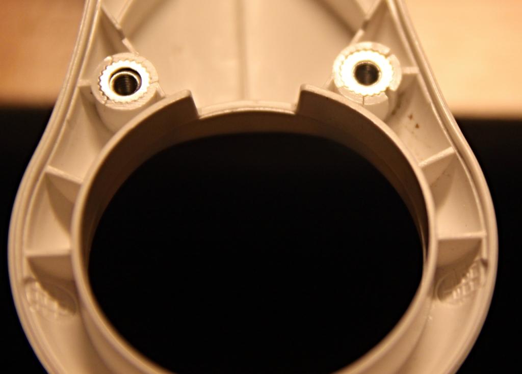

Ale co mě dostalo je stav uložení matiček uvnitř. Asi to ještě něco vydrží, ale asi to bude chtít časem nový díl.
A takto to je na všech ramenech koptéry :?
hravec
Příspěvky: 667
Registrován: čtv 26.09.2013 22:19
Re: DJI0300 - DJI - F300 Phantom pokračování
#947 Příspěvek od hravec »
už tu o tom gardenroute psal... zalít epoxidem, já mám jednu úplně vylomenou to při prvním otevření draka...

Jojo, vylej to epoxidem, při té příležitosti bych to zpevnil i pár CF trubičkami - prevence.

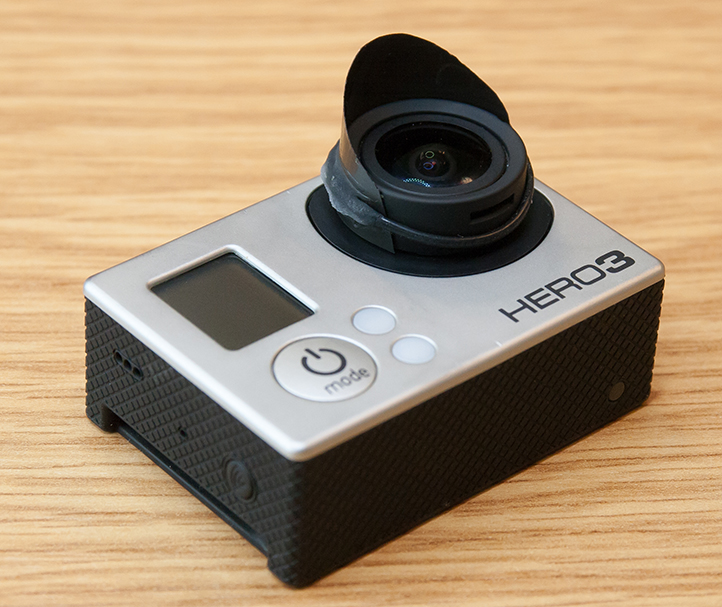

#952 Příspěvek od gardenroute »
Sluneční "protistínová" GoPro clona pro Ptaaka
Tak jsem se konečně dokopal (dílem s blížícím se odjezdem na Balkán, a dílem, že mě ty stíny vrtulí v obraze z GP začínají dost štvát) k tomu, abych rychle a provizorně dobastlil svůj prototyp sluneční clonky pro GP, které by eliminovala vznik těch nepříjemných stínů vrtulí Phantoma při letu proti silnému a zejména nízkému slunci. Každý ví, jak je to nepříjemné a kazí to záběry, kdo neví o co přesně jde, jsou to ty takové se pohybující pruhy (obrazová interference) odshora dolů v obraze, vznikající promítáním stínů vrtulí přímo do objektivu GP.
Zadání byly celkem jednoduché :
- extrémně nízká hmotnost - nechtěl jsem dále řešit potíže s vyvažováním - gimbal Zenmuse je dost citlivý na jakékoliv změny vyvážení, hmotnost moje váha s přesností na 0.5 gramu vůbec neregistrovala, takže jistě pod 1 g
- primární funkčnost s režimem 1080p/medium - ačkoliv jsem s poslední době hodně zkoušel 2.7K, je s tím hodně práce v postprocesu, a nalezení vhodného tvaru clony, aby to nevinětovalo i ve 2.7K by bylo složitější (možná ve verzi 2)
- plocha by neměla být příliš veliká, aby to nefungovalo jako nějaký aerodynamický štít, opět s dopadem na funkčnost gimbalu, který pracuje často ve velmi extrémních podmínkách
- jednoduché a laciné - netřeba komentáře :D, čekám, že clona brzy někde uletí :wink:
Už před nějakou dobou jsem se rozhodl, že to udělám z kousku starého negativu (přeexponovaného), akorát jsem pořád nevěděl, jak to elegantně a snímatelně k objektivu připevnit, a přitom nijak nezasahoval do jeho konstrukce.
Tady díky Standovi (@SAT-HOFMAN), že mě navedl k té čínské LED svítilně (měl jsem jí v šuplíku :D ), ve které je gumový O kroužek přesného rozměru, který jsem potřeboval.
Základní rozměr byla kruhová výseč s poloměrem cca 20-22mm, na kterou jsem s UHU Super přilepil ten gumový kroužek (kdo ví, zda-li to vydrží), když jsem si to navlékl na trn podobného průměru jako je GP objektiv.
Po zatvrdnutí lepidla jsem to nasadil na GP, drží to a pasuje bezvadně, připojil přes HDMI k TV, a začal jsem postupně zastříhávat tvar clony tak, aby to nevinětovalo. Přesný tvar nyní nakreslený nemám, až se vrátím (pokud to neztratím) a bude to přitom funkční, tak to přesný tvar zkopíruji.
Ještě se omlouvám kutilům a přesným modelářům, je to jen funkční prototyp, nedělal jsem to na design, nepřesné a semtam zubaté okraje jsou z postupného odstříhávání okrajů proti vinětaci, a oči už mě tak neslouží, a je to hrozně malinkaté. Ale zdá se že funkční, dle prvních testů, uvidíme jak v terénu, už nebudu mít čas to zkoušet, až možná někde na minovém poli v Bosně :D
GoPro SunHood01
GoPro SunHood01
GoPro SunHood02
GoPro SunHood02
Doplněno 8/2013 - sluneční clona je plně funkční, na GP dobře drží a gimbal nijak neovlivňuje, prověřeno natáčením na cestě po Balkáně letos v létě. Videa jsou již bez protivných stínů vrtulí, které se projevovaly v obraze jako nepříjemná interference. Mezitím se začalo v USA vyrábět velmi podobné skládací řešení.
