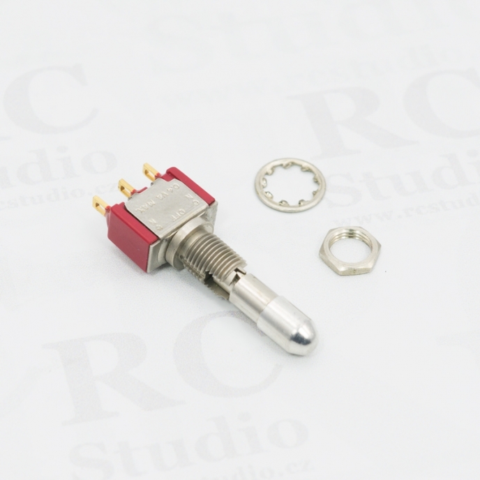

Re: FrSky Taranis-E X9E
Bezpečnost nadevše
3polohový bezpečnostní přepínač s jednou momentovou polohou
https://rcstudio.cz/cs/prislusenstvi/29 ... p-mom.html

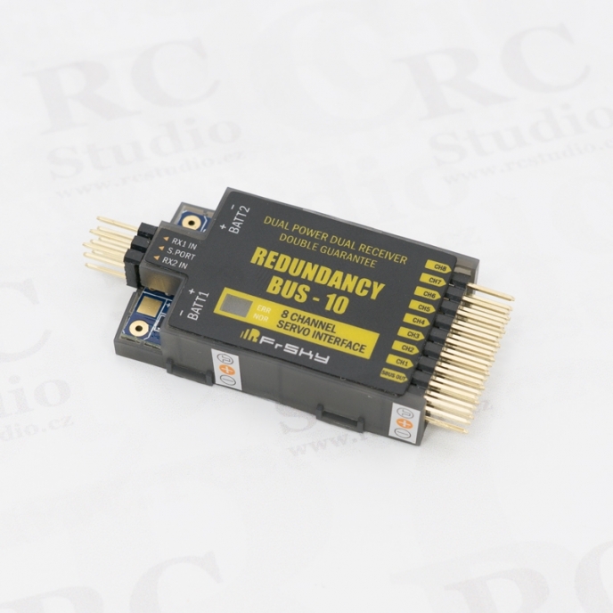

Jistota pro 8 serv a SBUS se jmenuje RB-10. Samozřejmostí je záloha přijímačů, napájení a telemetrické informace.
https://rcstudio.cz/cs/senzory/294-redundancy-bus-10.html
