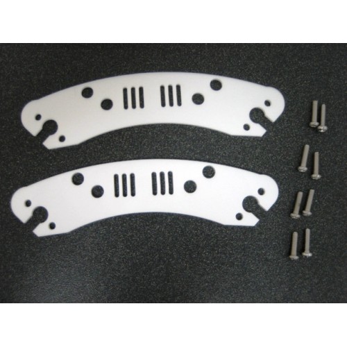

Antenna Mounting od "Tondy" z Floridy
#958 Příspěvek od gardenroute »
Celkem šikovný kit za 10 USD pro boční uchycení antény (antén) pro FPV či RC na P2ce začal prodávat "Tony" z Floridy (firma FPVLR), od kterého jsem si před 1.5 rokem nechal na míru dělat delší Pentalobe anténu pro Ptaaka 1.
Antenna Mounting Kit V.2
Je to podobná věc, jako bývala CF "křídla" pro přídavné baterie na P1ku, ale menší, a je to asi plast. výlisek. Může se na to umístit např. další letová elektronika, jako je FPV Tx, Data Link, BTU, MarcoPolo Tag nebo Flytrex apod.
Tony to doporučuje i pro umístění přídavných výkonnějších antén pro LightBridge (pokud ho někdo na P2 má), které v setu Long Range Antenna Kit for Lightbridge také začal vyrábět.
