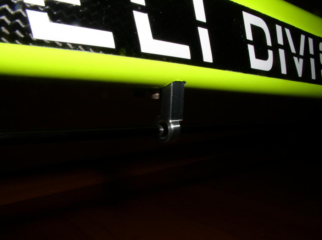

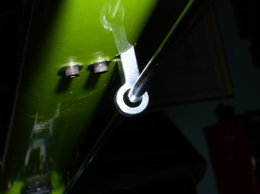

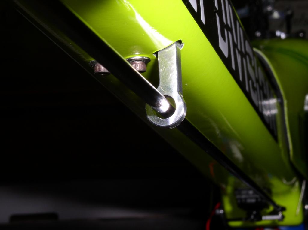

Tak dnes jsem udělal konečnou délku páčky. Foto je zatím bez pouzdra, aby jste viděli jaká je geometrie očko versusu táhlo.
Problémy se kterými se musíme poprat jsou. Povrch ve vnitřku ocasní trubky není hladký a Vy co máte Goblina doma, takvíte, že vniřní povrch trubky je dost hrbolatý a nerovný od laminování. Proto se někdo neobejde bez distančnípodložky pod první nebo druhý šroub. Výsledek je ale SUPER !!!! A už teď vím , že rozdíl bude neporovnatelný. Pouzdra na výrobu teprve čekají. Musí se uvolnit mašina od předešlé zakázky. Nu a Nějaká fotečka.
Tento kus na fotografii zatím neobsahuje:
- Kluzné pouzdro
-odlehčení ( zbytečná věc) Hmotnost páčky bez pouzdra 3.3g-s pouzdrem 4g ale bude to dizajnovka :twisted:
-Povrchovou úpravu.
Zvláštnosti. První dvě našroubování šroubků M2,5 do kusu při použití originálních šroubů budou samojistná. Pak použít 100% Loctite :-) ( použil bych ho stejně tak jako tak !!! Nikdy nevíte !!! :oops: )
No a teď foto... :wink:

Na tu tyčku přidej kovový váleček, jak to má třeba Rex 700. Bude se ti jinak časem odírat a ztenčovat, jak se to děje u Protose, který ho nemá.

Howking píše:Na tu tyčku přidej kovový váleček, jak to má třeba Rex 700. Bude se ti jinak časem odírat a ztenčovat, jak se to děje u Protose, který ho nemá.
Jukni a přečti si celou debatu ohledně tohoto vodítka.. Mrkni na předešlé stránky, tam se dozvíš a hlavně uvidíš, že tam bude teflonové pouzdro !!! bude to lepší než na T-Rexu 700 -550 ...!! :wink: i když tam to chodí taky moc hezky :wink:

#969 Příspěvek od Howking »
No on se ten uhlík nezdá, ale otírá se o vše. Vibruje to za letu totiž dost ostře do stran. Možná se to neotírá, ale otlouká. Protos má ve vodítku vevnitř taky nějakou vložku a nestačí to (já to vodítko dal prostě pryč, tyčka je krátká). U rexe jsem nechal jen jedno, ale ten kovový váleček tam nechal. Uvidíš sám časem. Třeba to bude dobrý, ale pro zichr bych to dlouhodobě sledoval.

Několik set letů s originál háčkem a žádně výrazné opotřebení se nekoná. Já bych se tím Tome netrápil.

#971 Příspěvek od tomasvrx1 »
No jsem si téměř jisty že se to otlokat nebude :wink: Hlavně tam bude taková vůle aby to nedrnčelo. musel by sividět jak moc se to dře v originálu. To by z toho táhla už nic nezbylo :lol: Kdyby to mělo takovou degradační tendenci... U rexů tam je vůle snad půl a až milimetr rozdílu na průměru. zde bude 0,15mm a krátké vedení kvůli vychylování táhla . Tyto systémi uložení používáme na UL letadlech a stovky hodin bez závad.. Nepamatuji se že by jsme někdy něco opravovali :wink: bude to bezproblémové :wink:
