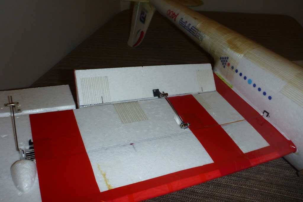

Tak zasilam foto klapek, čekam na zalet, je furt hnusně.
czpredseda
Příspěvky: 447
Registrován: stř 25.07.2012 20:57
Re: Beta 1400 - souhrn a nová diskuze
#962 Příspěvek od czpredseda »
To vypadá hodně dobře, funguje to? Máš to namixovaný jako větroň, že fungujou i jako křidýlka nebo se sklápí jen dolů? Jestli máš Er9x tabulku s mixy mám ve vlákně o Phoenixu nebo tady: http://www.rc-foto.cz/inpage/phenix-2000/

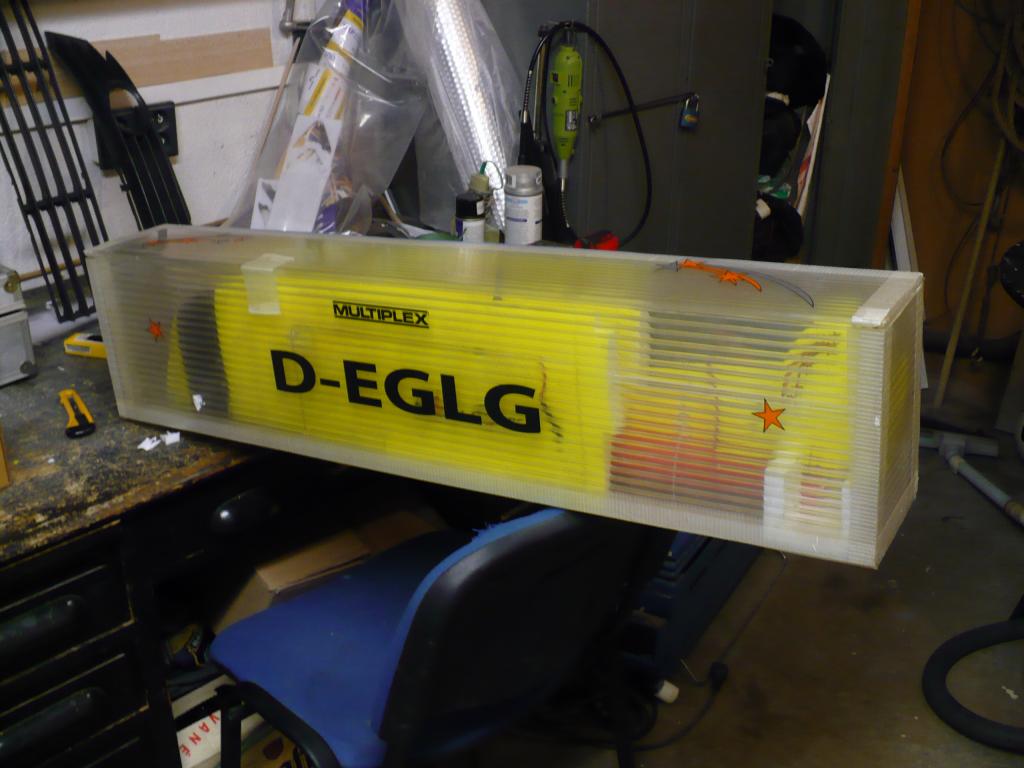

Tak přepravní obal dokončen. Včil Vše překontrolovat, zajistit a hurá na zálet. S

czpredseda píše:To vypadá hodně dobře, funguje to? Máš to namixovaný jako větroň, že fungujou i jako křidýlka nebo se sklápí jen dolů? Jestli máš Er9x tabulku s mixy mám ve vlákně o Phoenixu nebo tady: http://www.rc-foto.cz/inpage/phenix-2000/
Ja to uz mam dlhsie spravene . Mam to nastavene len ako klapky , neriesil som to na kridelka . Beta pri plnych vychylkach , je dost obratna

Zatim je to nastavený jen jako klapky ve 3 polohách full,50 procent a klapky na potenciometru, plus k tomu brzdy na křidílkách. Ještě chci aby při pritažení šly s výškovkou a beta neprosedala v zatáčkách. Jen jsem se s tim docela pral to napípat, mam open9x a narazil jsem na problém, že při určitý složitosti mixu a hodně a křivkách (7-8), mne to dvakrát spadlo a smazala se epprom takže prázdná vysílačka. Bohužel programátor jsem musel vrátit, tak jsem to tam dával 3x ručne, čož je tak na 2-3 hodiny s tím to znova vymýšlet. Ještě to chce dotáhnout ale počkám na programátor abych si udělal zálohu aspoň to ještě zalítnu. Snad dneska, ale má foukat. Jinak mám použitou celou dráhu serva od -100až100. Takže klapky pujdou jen dolů. Jsem na to sám zvědavej, jak to bude fungovat.
