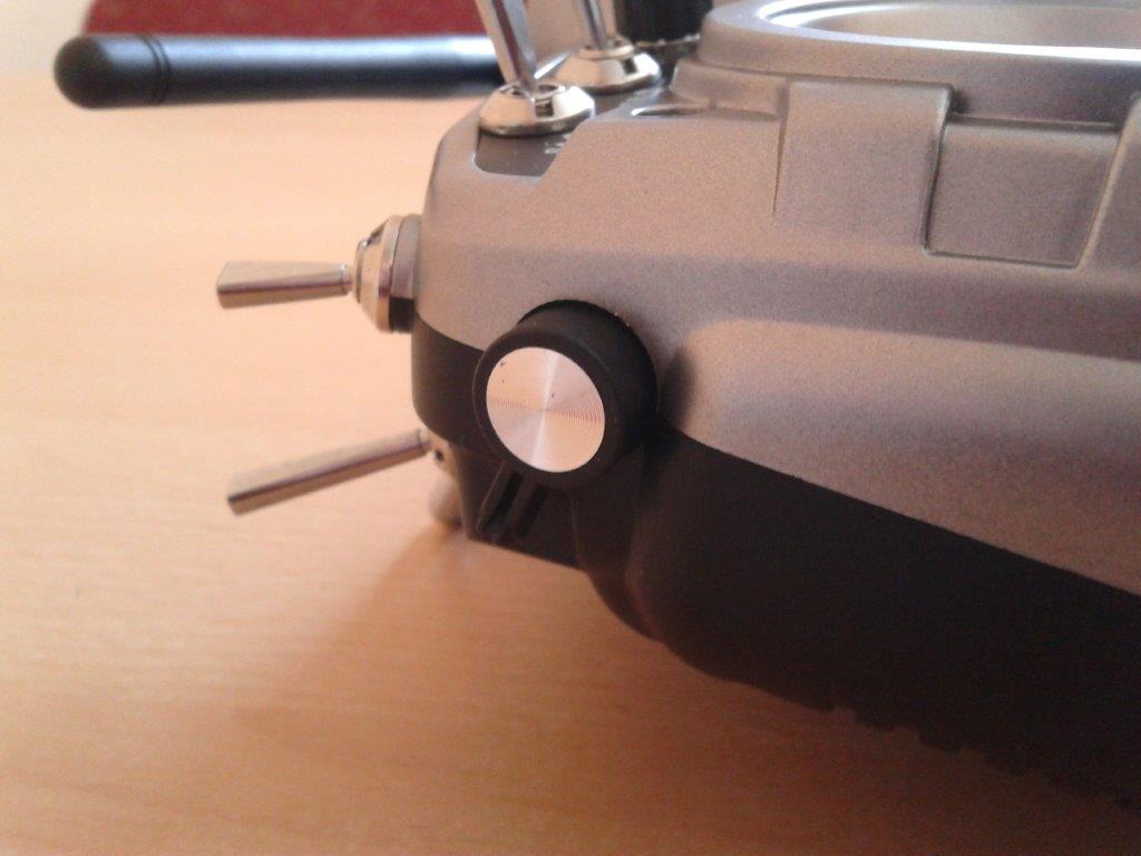

Tak právě došel můj Taranis z IMI Nitra. Baterie je 800 mAh, boční slidery jsou podle obrázků nové, plomba je nálepka nahoře na vysílači a při zapnutí se objeví logo obchodu a nakřáplý ženský hlas říká "vítá vás imi Taranis" nebo něco takového. Doufám, že půjde obojí změnit.
Do vysílače zatím asi nepolezu, zdá se, že pružiny jsou tak akorát, mód jsem si objednal už svůj.

BTW na FCB Frsky oznámil dostupnost upgrade: Taranis X9D Upgraded Replace Components available in Dealer store:including Vibration component, New slider and 6-position replaceable encoder. + fotky

Slidery uz me vali v balicku pak napisu jak se oproti puvodnim lisi (A verze)

Dnes dorazil Taranis aj mne.... Objednával som na Microtechnics. Aku 2000 mAh. Slidery sú tam nové. Nemajú "račnu", idú plynulo s výrazným "zásekom" v strede.
Ich tuhosť je tak akurát, aby sa dali vcelku presne ovládať spoilery, zakrivenie krídla, klapky....
Chodia fakt dobre. Objednal som aj pár príjmačov. Plomba na vysielači nieje žiadna.

Jinak pro informaci - dle popisu nových bočních sliderů je mám také a to je TX dle nálepky vyrobený 14.2.2014 pro anglickou T9.
