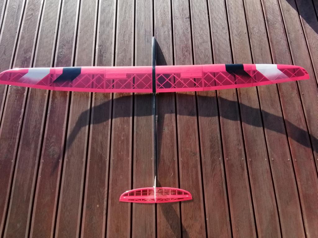

A já si myslel ,že už nic nového vymyslet nelze a hledme, diagonální žebra.
Bude torzní skříň uzavřená ,nebo opět jenom vrchní potah.

Pouze horní potah bych řekl:

HONZIK 22 píše:A já si myslel ,že už nic nového vymyslet nelze a hledme, diagonální žebra.
Varianta geodetickej konstrukcie - ta sa na lietadlach prvykrat pouzila niekedy v 1935 roku.
Ale tam boli krizne nosniky na povrchu spodku a vrchu kridla - bez rebier. Toto uz je neskorsia uprava.
Pevna ale o nieco pracnejsia konstrukcia. A narocnejsia aj na presnost.

Standart bude mít uzavřený Dbox a ocas kříž, 2x bowden, letovka 420-440g
Light pouze horní potah kvůli dodržení profilu, ocas motýl, lanka, jiná trubka a bez možnosti balastu. Letovka od 350g.

Me tedy ocasky do,,, V,,, nikdy nebraly i kdyz jsem si vedom jejich vyhod.Neni to zadny navrat ke korenum, kvuli nimz se tato kategorie zrizovala,ale souteze zrejme urcily jiny smer dalsiho vyvoje. To poletadlo je vyjimecne prave diagonalnimi zebry, ktere omezi samobuzene kmitani. V tom je revolucni i kdyz tato koncepce je vousata,ale na Reskach jej pan Hlavinka pouzil jakozto 1.konstrukter.

Konstrukcni sachta v centroplanu kridla at uz prazdna nebo plna mi celkovou pevnost kridla neovlivni, negativne. Prece. Spise mi centroplan zesili. Proto to nechapu proc tam neni.
