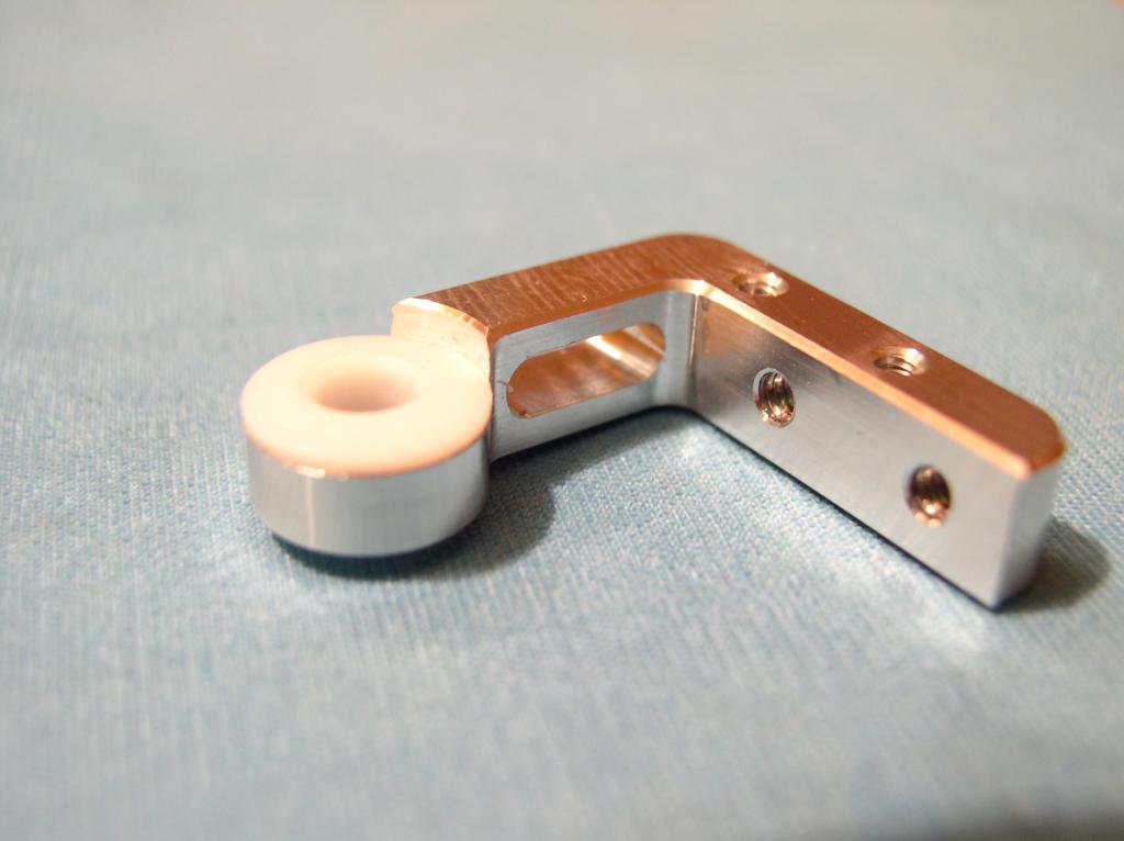

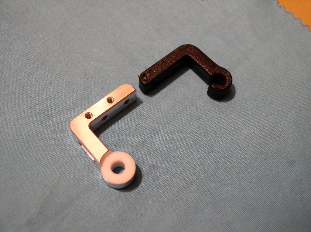

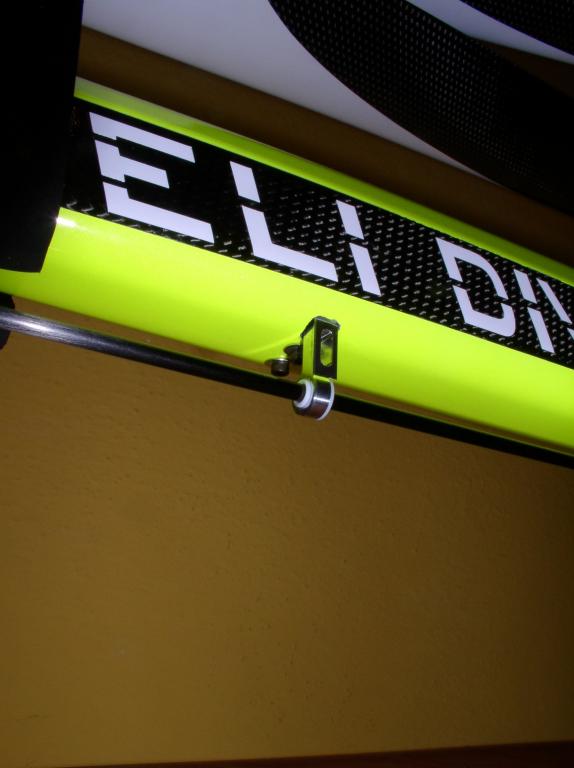

Tak sice nejsem nejlepší pilot na světě ani v ČR,ba ani né v Pardubickém kraji
, Ale mám troufám si říci nejlépe fungující vodítko vrtulkového táhla na GOBLINOVI na SVĚTĚ
Tak je to konečně tu !!! Vodítko je HOTOVÉ
Vyšlo to troufám si říci uplně fantasticky !!!!
Geometricky to nedokážu lépe navrhnout. Konec konců se podívejte sami
Konec táhla jsem nechal bez očka a přiblížil ke kuličce, aby jste viděli, jak je táhlo v ose s kuličkou
Vodítko je zatím bez povrchové úpravy a kdo chce, bude si moci vybrat. S povrchovkou nebo bez.
Toto je ale finální podoba.
TÁHLO CHODÍ V OČKU BEZ SEBEMENŠÍHO ODPORU S MAXIMÁLNÍ LEHKOSTÍ.
Materiál táhla jakostní DURAL .
Materiál pouzdra: Otěru zdorný teflon na kluzná pouzdra.
Očko je v táhlu díky osazení zacvaknuté se samovystřeďující geometrii. To znamená, že pouzdro nemá axiální vůli a NIC SE NEVYVIKLÁ
Táhlo v pouzdře nedrnčí ani se nechvěje.
Případné návrhy, rád příjímám
Pokud nebudete mít nějaké zásadní výhrady, nebo náměty na změnu, začne malosériová výroba
Rád vyhovím .Jsme přeci modeláři

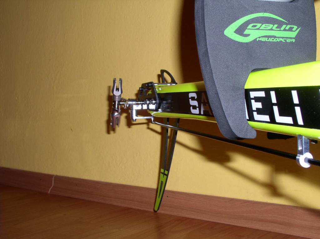

další foto ........

Vypada to fajne, palec nahoru. Jsem rad, ze jsi tam vyfrezoval to odlehceni, je to sice k prdu, ale me se to tam hold libi. Uz se tesim az se rozbehne vyroba a distribuce. Budes to i lestit, nebo tam zustanou stopy po frezovani?

Allesak píše:Vypada to fajne, palec nahoru. Jsem rad, ze jsi tam vyfrezoval to odlehceni, je to sice k prdu, ale me se to tam hold libi. Uz se tesim az se rozbehne vyroba a distribuce. Budes to i lestit, nebo tam zustanou stopy po frezovani?
No je to opravdu MACRO fotografie. Povrch je hladký jak zrcadlo

Byl na mě ještě jeden dotaz. Zda li se táhlo ve vodítku nezasekává, při vychýlení pačky serva při max výchylce.
Odpověd : ABSOLUTNĚ NE
Je to udělané tak aby to chodilo v celém rosahu i s bohatou rezervou vychýlení HLADCE
kdyb jste viděli co jsem zníčil futer ,abych našel ten uplně SUPER a ideélní (univerzální a přitom 100% funkční rozměr

Tome moc pěkná práce, objednávám dva kusy.
Krtek má pravdu s tím prodejem, nabídni to. Bude o to zájem, protože dobrý věci se prodávají sami-jako Goblin...

Tak Goblížek přišel o všechny věci ci se mi nelíbili. Pavel si asi dobře pamtuje jak jsem proti tomu vodítku táhla nadával a ptal se ho proč pod to nedá alespoň teflonovou bužírku.
Jako pardon ale zbytek vrtulníku vyrobenej celkem OK a to táhlo vyloženě doprasili.
Autorovi udělátka gratuliji, je vidět že je od fochu.
